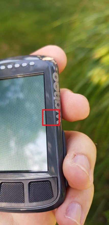

  • Mein Exemplar hat auf der rechten Gehäuseseite eine Art Haarriss. Dieser befindet sich jedoch unterhalb des Kunststoffes. und lässt sich auch nicht erfühlen. Trotzdem sieht es ein wenig bescheiden aus und ehrlich gesagt bin ich doch ein wenig verwundert. Ist jemanden soetwas auch bereits aufgefallen (Bilder reiche ich nach solbald ich zuhause bin)?

--> Bei dem Haarriss würde ich auf jeden Fall reklamieren, Wahoo ist da wohl auch recht serviceorientiert. Sollte es tatsächlich ein Riss sein, dann würde der sich bei Belastung u.U. auch weiter durch das Gehäuse arbeiten. Das geht natürlich gar nicht. Kann aber auch sein, dass es beim Spritzguss einfach ein ungleichmäßiges Gefüge im Material gegeben hat, da könnte ein Photo helfen. Aber auch das würde ich nicht akzeptieren wollen.

Bild ist im Beitrag angehängt.
Zu dem Photo zitiere ich mich mal selbst:
[...] Kann aber auch sein, dass es beim Spritzguss einfach ein ungleichmäßiges Gefüge im Material gegeben hat, da könnte ein Photo helfen. Aber auch das würde ich nicht akzeptieren wollen.
Soweit das Photo eine Beurteilung erlaubt, würde ich genau das von mir Geschriebene für die Erklärung halten: Beim Spritzguss muss sich die Form sauber möglichst nur in eine Richtung aus füllen. Die Oberfläche des eingespritzten Kunststoffs bewegt sich dann grundsätzlich nur in Richtung der Form und kommt nur mit der Form, nicht aber mit einer anderen Kunststofffront in Berührung. Kommt es aber durch ungleichmäßige Strömung (z.B. weil die Form beim Anfahren des Prozesses noch nicht ganz auf Betriebstemperatur ist), dann können sich Kunststofffronten auch begegnen und aufeinandertreffen. Die beiden Fronten der Oberflächen sind schon leicht erkaltet und das kristalline Gefüge bleibt dann als Streifen nach dem Erkalten erhalten.
Kurz gegoogelt, siehe "Fließnaht" auf der folgenden Seite:
http://kunststoff.bearx.de/ausbildung/spritzfehler/spritzfehler.htm
Der Streifen hat dann erst einmal einen negativen optischen Effekt, kann aber auch mechanisch eine Schwachstelle sein. Wenn Dir Dein Bolt einen Tag nach Ablauf der Garantie / Gewährleistung hinfällt und genau an der Stelle bricht, wäre das schon ziemlich doof...

Danke für deine Einschätzung! Ich hab jetzt mal den Händler kontaktiert und warte ab, was er dazu sagt. :)
