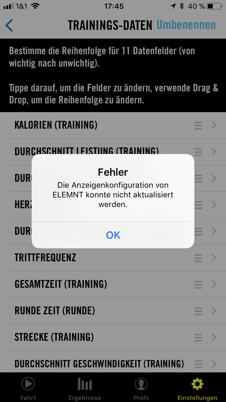

Habe gestern erstmals meinen Elemnt testen können. Soweit so gut.
Heute wollte ich in der App eine neue Seite erstellen und in der Trainings-Daten-Seite einiges ändern.
Leider kam dann immer eine Fehlermeldung " Die Anzeigenkonfiguration konnte nicht von Elemnt abgerufen werden".
Gibt es da gleiche Erfahrungen bzw. Lösungen?

War der Elemnt zu dem Zeitpunkt über Bluetooth verbunden/gekoppelt? Bei mir erscheint dann oben links noch ein spezielles Bluetoth-kopplungssymbol... manchmal hakt es eben dann hilft halt nur ein Neustart?!
