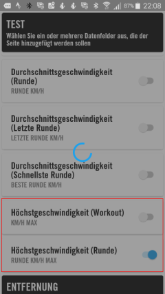

Zeigt der Elemnt Bolt die Vmax während der Fahrt an? Der Edge 25 hatte die Funktion nicht (sollte angeblich zumindest hinterher auf Strava Connect angezeigt werden, das funzte aber nie), und bevor ich wieder ins Klo greife... Auf der Homepage steht zu den Fahrradfunktionen nichts, wie auch bei Garmin (Edge 520 und 820).
sowohl die maximale Geschwindigkeit des Workouts als auch die maximale Geschwindigkeit in der aktuellen Runde stehen als Felder zur Verfügung, siehe hier Screenshot der Konfigurationsapp.
In der App ist die Maximalgeschwindigkeit auch angeführt
