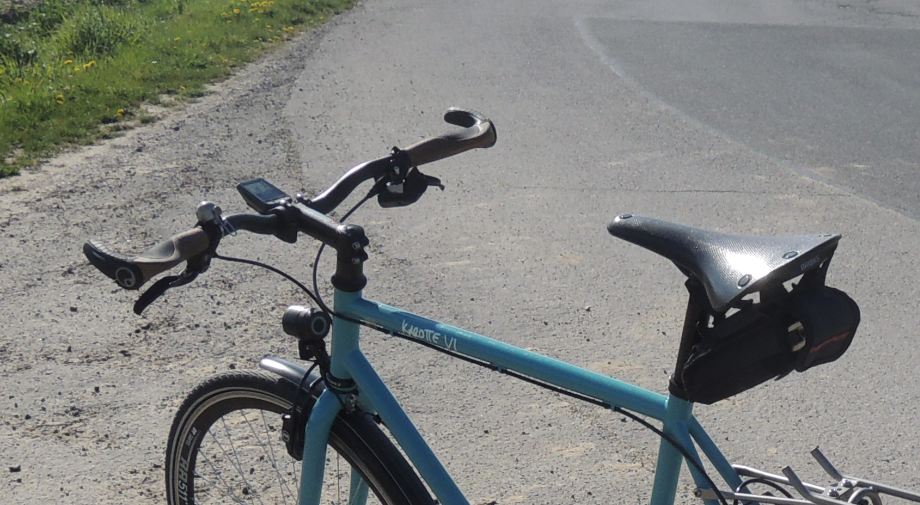

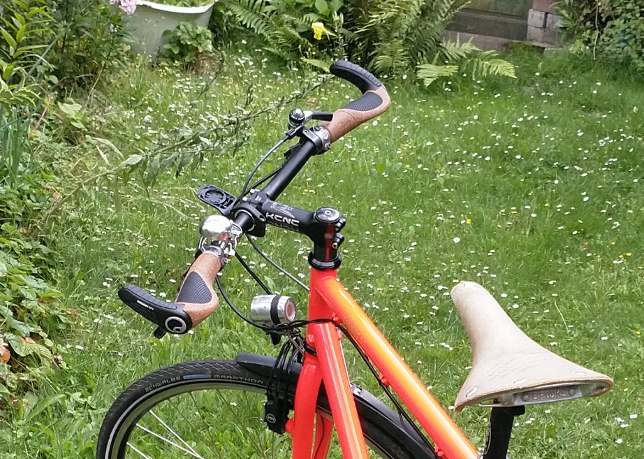

Mein Rad hat einen geraden Lenker, damit fahre ich mehr aufrecht und da ragt die Aerohalterung für mein Empfinden zu weit nach vorne... Mit Dropbars ist es wohl was anderes.
Ich fahre auch 2 Räder mit Flatbar und habe die Aero-Halterung montiert:
