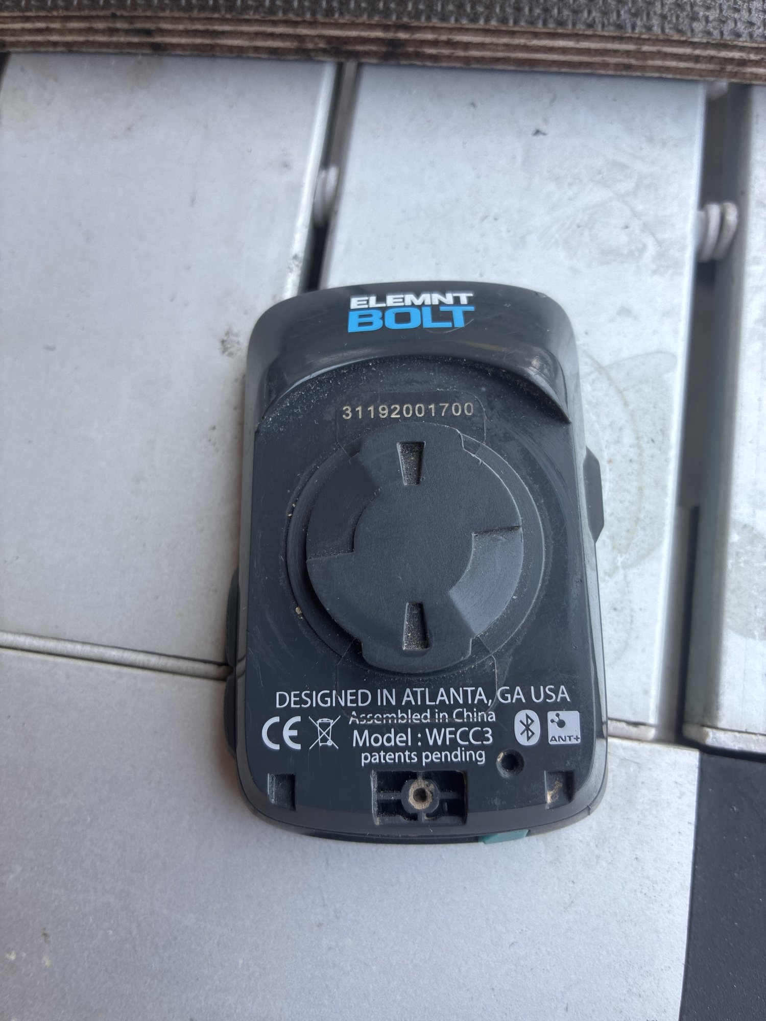

Danke. Es wäre wirklich wünscheswert, wenn hier keine falschen oder irreführenden Infos gestreut werden. Der Wahoo-Support hatte anscheinend auch viele Berichte von betroffenen Bolt V2-Geräten, bei denen sich am Ende aber überall rausstellte, dass es sich um Bolt V1 handelte. Bei meinem steht auf der Rückseite "V2", man muss nur mal draufschauen.

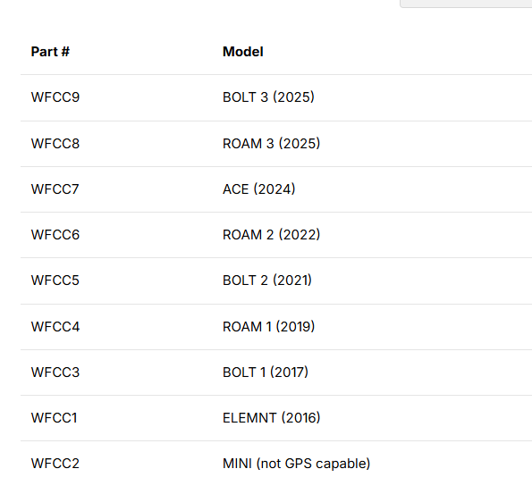

Wahoo verwendet die eindeutige Teilenummer, das passt schon
https://support.wahoofitness.com/hc/en-us/articles/21428327026578-Identify-an-ELEMNT-GPS-Computer

Es gibt ja verschiedene Bolt Typen, auch innerhalb der v1, v2 v3 Reihen. Von daher passt das schon, dass die eindeutige Teilenummer verwendet wird
Das war gar nicht meine Kritik, sondern dass man als Käufer schwer erkennen kann (bzw. damals konnte) ob es ein Bolt/Roam v1 oder v2 ist. Auf der Packung stand immer nur Bolt/Roam und keine Versions Nummer (außer vielleicht irgendwo hinten beim Strichcode). Daher kann man sich heute nicht drüber wundern/aufregen, wenn einige v1 Besitzer bisher glaubten die v2 zu haben.

Ja, auf der Verpackung steht es nicht konkret drauf, da steht zum Beispiel beim v2er auch nur Elemnt Roam. Das geht besser
Auch ja, wenn man "will" (und ein paar Sachen weiß) kann man es schnell erkennen. Zum Beispiel an der Bezeichnung hinten drauf oder noch einfacher: am USB-C-Anschluss.
