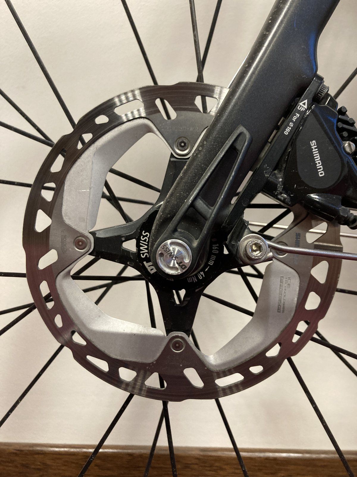

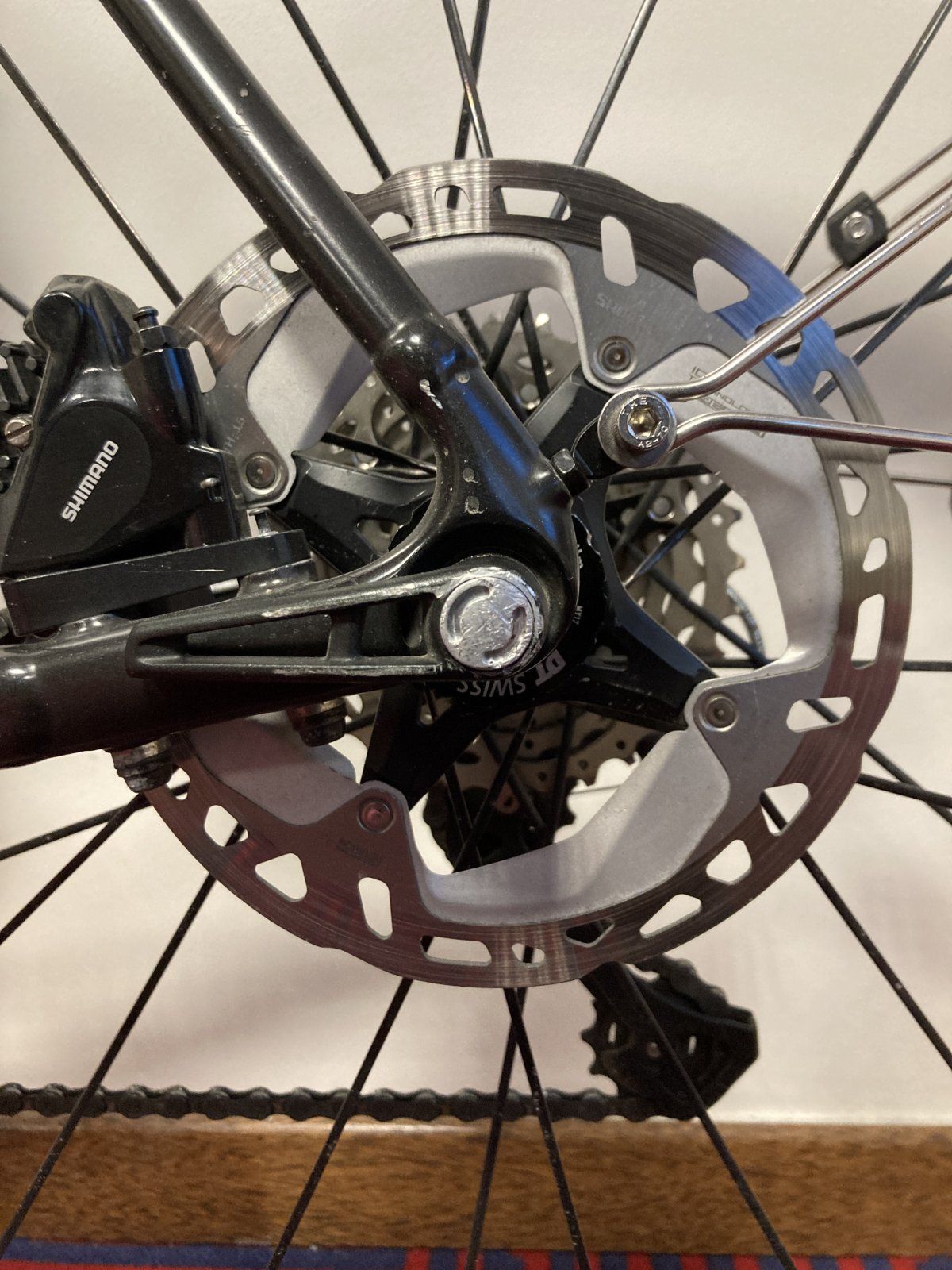

Naben sind von DT Swiss (240) und von Leeze, also sogar von unterschiedlichen Herstellern. Mit etwas Geduld und sanftem Zurechtbiegen der Bremsscheiben mit dem Bremsscheiben-Richtwerkzeug konnte ich die winzigen Toleranzen ausgleichen und die Laufräder kann ich jetzt einfach wechseln, ohne die Bremsbeläge nachstellen zu müssen.
Zurechtbiegen ist aber der komplett falsche Weg. Toleranzen stellt man mit Shims ein, die es extra zu kaufen gibt.
Also bei mir waren die Toleranzen wirklich so klein, ich kann nicht mal sagen, ob die Scheiben einfach verbogen waren durch die Montage bzw. den Transport oder ob es tatsächlich kleine Toleranzen in den Naben waren...
Hast du Erfahrung mit Sims? Hättest du einen Tipp, welche Shims bei Centerlock passen?
