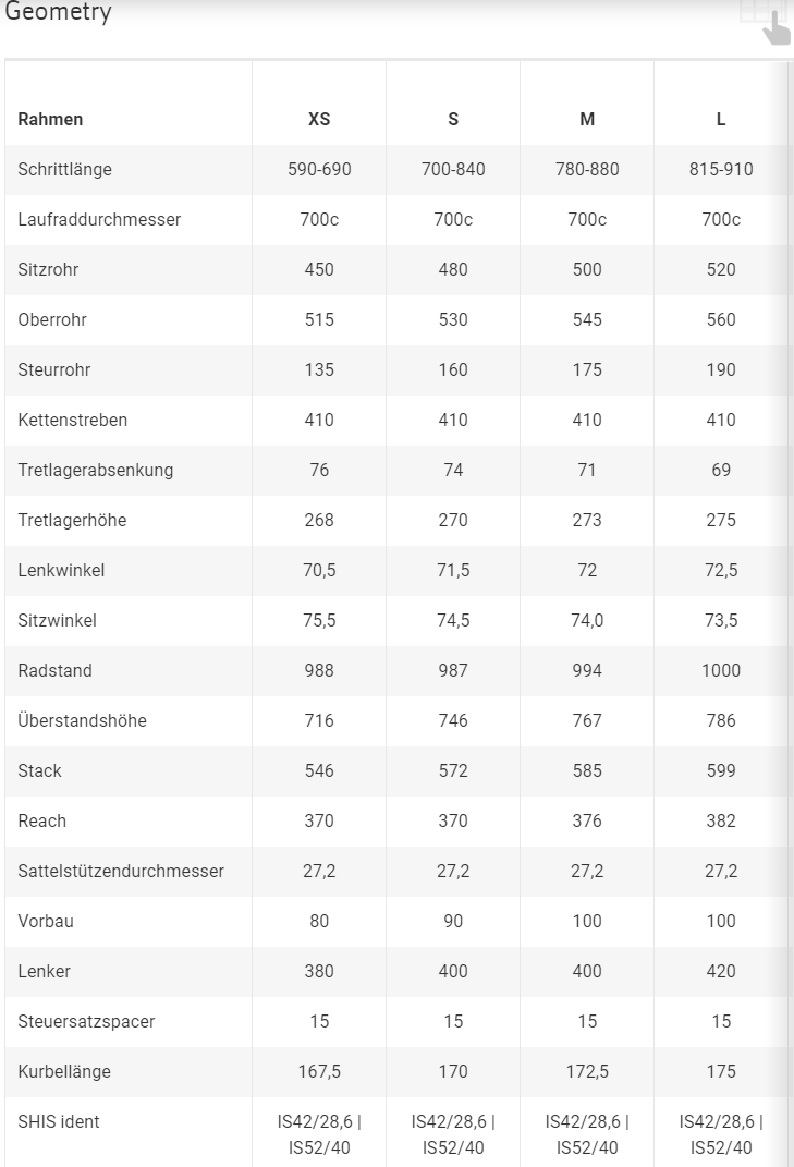

ich habe spontan die Möglichkeit ein neues Rennrad für meine Freundin zum super Preis zu bekommen. Und zwar das Votec VR in der Größe S für 599€ anstatt aktuell 1.099€. Leider muss ich mich heute entscheiden und meine Freundin sitzt 500km weiter weg und wird es nicht testen können.
Könnte mir hier jemand eine grobe Abschätzung zur Größe geben ob das einigermaßen hinhaut und man zur Not mit kleinen Änderungen etwas draus machen kann?
Meine Freundin ist 163cm groß bei einer Schrittlänge von 80cm und einer Armlänge von 60cm (bis Mittelpunkt Faust).
Anbei die Geometrie Tabelle vom Rad. Laut Fahrrad.de bewegt sich die optimale Größe bei S mit Tendenz zu XS. Vom Gefühl sagt mir, dass S eigentlich passen müsste, aufgrund der Schrittlänge zweifel ich aber, ob nicht vielleicht M besser wäre.
Mir fehlt immer noch die Vorstellung für die Fahrrad Geometrie und kann es sehr schlecht einschätzen. Ich vermute, dass es viele Räder gibt, die eine bessere Geometrie haben. Jedoch habe ich bisher noch nie ein Angebot in dieser Preisregion gesehen und würde das gerne nutzten um meiner Freundin das Rennrad fahren schmackhaft zu machen. Das Rad würde sich zur Not wahrscheinlich ohne Verlust weiterverkaufen lassen wenn es denn gar nichts sein sollte.
Bin für jede Hilfestellung dankbar :)
EDIT: Rad wurde in S gekauft und wird hoffentlich nächste Woche getestet werden können.

m.M.n. ist bei S die Oberrohrlänge schon zu lang, meine Tochter ist auch 1,63 und fährt eine Oberrohrlänge von 515mm, das würde dem XS entsprechen. Da der Stack des Votec rel. hoch ist, wäre das XS vermutlich nicht zu sportlich...

Vermutlich auch das. Das hat einen noch mal steileren Sitzwinkel, während sich im Vorderbau im Grunde gar nichts ändert. Wenn sie wirklich 80cm Schrittlänge hat, was sehr viel für die Körpergröße wäre, und vermutlich um 3-4cm Nachsitz zum Tretlager hat ( muß nicht sein, ist aber wahrscheinlich, jedenfalls pendeln sich die meisten Kund/innen mit einer Schrittlänge dieser Größenordnung dort ein) sind beide Größen für sie viel zu lang.
Bei 75,5 Grad Sitzwinkel wird der Sattel selbst mit 20mm Versatz schon am Ende der Klemmung sein.
Ich halte das ganze Modell für ungeeignet.

Ich hätte einfach schon vermutet, dass das XS rein wegen der Schrittlänge ausscheidet. In der Geotabelle steht ja auch bis 690mm Schrittlänge. Da habe ich einfach vermutet, dass es eine zu extreme Überhöhung geben würde.

Was wäre denn deiner Meinung nach die "richtige" Vorbaulänge um das Ganze zu kompensieren. Mal unabhängig davon ob solche Längen Sinn machen, oder es die überhaupt gibt. Einfach nur, dass ich eine Idee habe um was das Ganze zu lang ist.
grob geschätzt hätte sie mit 1cm Spacer um die 3 cm Überhöhung, Angaben in Geotabellen zu Schrittlängen sind vermutlich noch weniger ernst zu nehmen als zu Körpergrössen.
Also das Rad hat jetzt einen 60mm Vorbau (umgedreht) dran und der Sattel ist ein bissl nach vorne geschoben. Das passt jetzt einigermaßen. Auf jeden Fall so, dass meine Freundin alle Lenkerpositionen gut erreichen kann und sich nicht unwohl fühlt. Mit dem 90mm Vorbau sah das schon anders aus. Der 60mm Vorbau ist auch gar nicht so schlimm wie hier immer geredet wird. Ich weiß nicht ob es einfach an dem flachen Winkel vom Steuerrohr liegt, oder ob hier einfach nur stark übertrieben wird. Auf jeden Fall lässt es sich auch mit 60mm noch sehr gut fahren.

Ich weiß ja nicht, ob Deine Angaben hinsichtlich ihrer Maße stimmen. Aber wenn sie wirklich bei 163cm Körpergröße eine Innenbeinlänge von 80cm hat, ist ein noch mal vorgeschobener Sattel bei 74,5 Grad Sitzwinkel vermutlich alles andere als optimal.
Sie wird einen noch kürzeren Vorbau benötigen.

Und wenn sie bei 60mm Vorbau erst mit weit vorgeschobenen Sattel ( ich vermute aus Erfahrung aber einen Sattelversatz irgendwo zwischen 3 und vier cm, was bei 74,5 Grad eigentlich bedeutet, dass der recht weit in die Aufnahem nach hinten geschoben werden müßte.. - das muß natürlich nicht zutreffen, weil Ober- und Unterschenkel ja ihr übriges dazu tun) an den Lenker kommt, kann das nicht wirklich gut sein.
