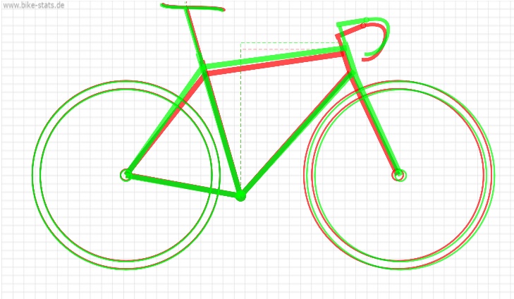

Habe jetzt mit BikeStats herum-gebrain-fu**ed.
Es wurde versucht, dass 51er zu einem minimal tieferen und kürzerem 54 zu machen.
Die Anforderung die ich an das 54er hatte war kürzer.
Eure Anforderung war uA. Spacer raus.

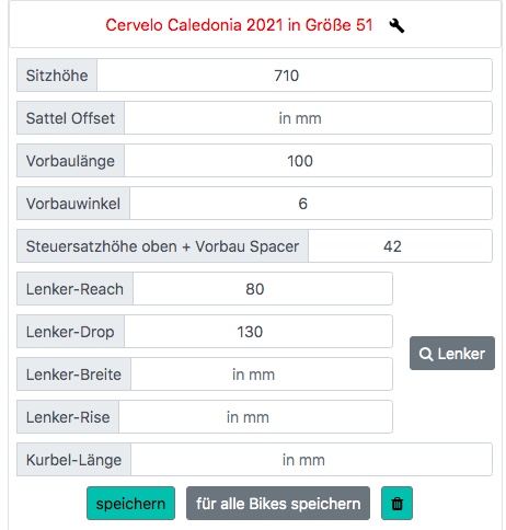

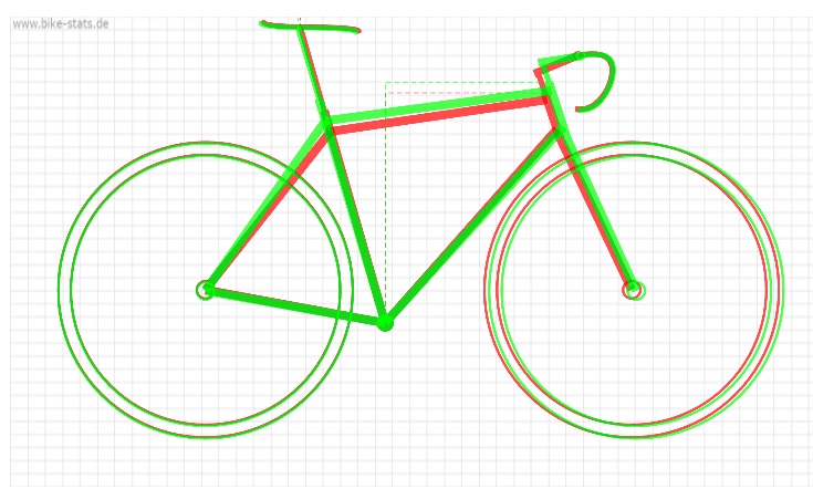

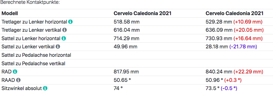

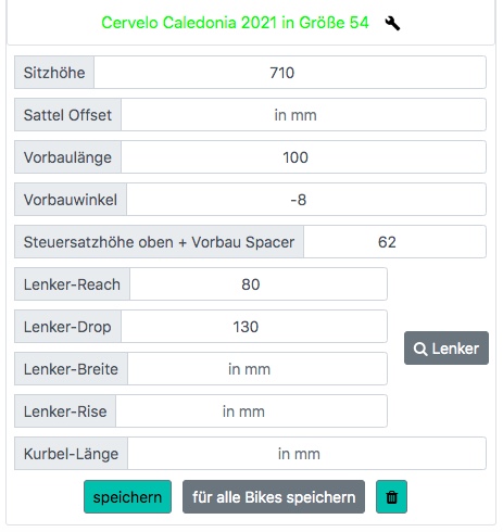

Der Geo-Vergleich beruht auf folgenden Daten
Erster Vergleich:
-51rot Angepasst:
-Vorbau 100mm/+6 (statt Standard 90mm/-8)
-Spacer: 42mm (22mm Abdeckkappe Headtube + 20mm Spacer), statt Standard 62mm
-Setback habe ich auf Null belassen.
-54 grün Standard:
-Vorbau 100mm/-8
-Spacer: 62mm (22mm Abdeckkappe Headtube + 40mm Spacer)
Das 51er wäre so ein etwas kürzeres 54er und hat dabei noch minimal mehr Sattelüberhöhung.

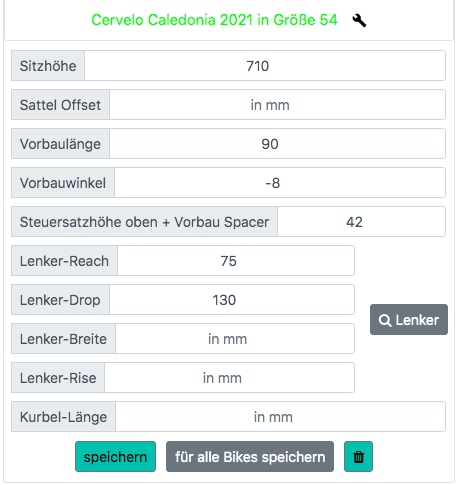

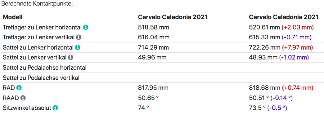

Zweiter Vergleich:
-51rot Angepasst:
-54 grün angepasst:
-Vorbau 90mm/-8 (Statt 100mm/-8)
-Lenker-Reach 75mm statt 80mm Standard.

Habe das 51er mit gedrehtem Vorbau gebaut und das sieht schrecklich aus 🫢.
Ganz ehrlich?
Mit diesen ganzen Spacern sieht das verboten aus.

Sowie ein Trek Domane SL6 in 52.
Joa...52 zu klein, 54 passt besser.
Eine Frage noch zum 54er Caledonia. Ich hielt es auch für unpassend, weil die Sattelstütze siehe Foto oben, so wenig ausgezogen war.
Ich dachte bei einem Rennrad sollte sie mehr ausgezogen sein? Unsinn?
lG u Danke für die Geduld
Ganz ehrlich?
Das nutzt dir aber nichts.
Du kannst auch sämtliche Räder, sämtlicher Hersteller bestellen und dann wieder retounieren. Im übrigen finde ich es unmöglich, ein Rad so lange zu testen und dann noch den vollen Preis zurückverlangen.
Das 54er müsste dir ohne alle Spacer passen und dürfte auch nicht zu lang sein, wobei auch das 51er mit 110er Vorbau slamed passen.
MMn weißt du nicht, wie du sitzen sollst, eventuell sitzt du auch 1cm zu hoch.
Du pumpst sonst, oder? Vielleicht bist du durch deinen Sport so eingeschränkt beweglich und steif, dass du einfach auf allen Rädern Probleme haben könntest.
Gehe zum Fitter.
Sachlich bitte. In der Meinung liegst du richtig, aber etwas weniger beleidigend wäre angemessener.
Wenn man im Verhältnis zur Körpergrösse sehr kurze Beine hat wird es schwierig, eine grosse Sattelüberhöhung zu erreichen. Will man mehr Überhöhung, muss man ein "zu kleines" Rad wählen und die fehlende Länge, mit einem längeren Vorbau kompensieren.
P.S.:
Ja, aus meiner Sicht ist es Unsinn, dass ein Rennrad mindestens 10cm Sattelüberhöhung aufweisen muss, keine Spacer montiert haben darf, der Lenker maximal 38cm breit sein darf und die Bremshebel eingedreht sein müssen.
