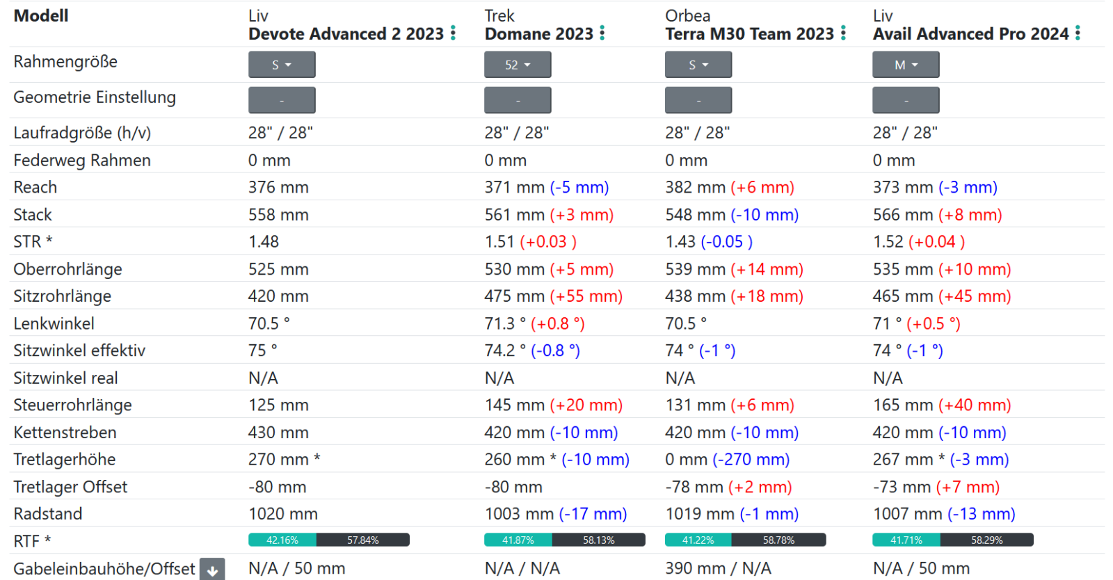

meine Freundin fährt aktuell das alte Liv Devote Adv 2 2022 in Größe S. Sie ist circa 1,63m, Schrittlänge habe ich gerade nicht bei der Hand..
Inzwischen sind diverse neue Räder auf den Markt gekommen, daher bin ich gerade am schauen ob es etwas interessantes neues für sie gibt was evtl. nochmal besser passt. Grundsätzlich ist sie happy, ab und an sagt sie, dass sie leichte Rücken/Nackenschmerzen vom Radln bei längeren Touren (3h+) hat. Sie will keine sportliche Geometrie und hat keine Ambitionen Richtung Rennen. Sie ist u30 und sportlich fit aber fährt noch nicht lange Rad.
Klassische Runden sind geschätzt 50:50 Straße & Gravel. Teils auch rein Straße aber auch mal mehr Gravel. Gravel sind großteils Forstwege oder auch mal paar Waldwege wo auch hier und da Wurzeln dabei sind oder es mal paar Minunten bergab geht.. Bikepacking ist weniger ein Thema, Lenkertasche ist i.d.R. immer dran, aktuell aber keine Ambitionen mehr zu machen bzw. geht das ja auch bei einem Endurance Bike halbwegs.
Ich hab mir das neue Liv Devote und Orbea Terra (ähnliche Geo) angesehen und beide haben eine deutlich aggressivere Geo als das alte Devote. Das ist jetzt eher das Gegenteil was sie möchte. Weiters habe ich mir dann auch das Liv Avail und Trek Domane angesehen.
Beide ja Allroad/Endurance Rennräder mit 38mm Reifenfreiheit. Domane liest man teilweise sogar 40?
Aktuell fährt sie auch 38er Reifen und das wird weiterhin ausreichend sein. Welche Nachteile gibt’s bei genannten Endurance Rädern im Vergleich zum z.B. alten Devote oder allgemein Gravel Bikes?
Geo sollte bei beiden komfortabler sein. Sind die Endurance Räder nervöser auf Gravel (Forstraßen, Wander/Waldwege) mit gleichen Reifen? Was spricht in dem Fall für ein Gravel und was gegen ein Endurance?
Größe würde ich beim Domane 52 sagen und Avail ggf. sogar auf M gehen für die komfortablere Geo.
Aufs Terra und neue Devote wird sie sich mal draufsetzen, denke aber, dass beide doch recht sportlich sind.
Andere Marken als die genannten sind de facto kein Thema außer Scott aber da gibt’s nix passendes.

Es gibt einige schöne Endurance Renner, das neue Giant Defy nimmt bis zu 38mm auf, das Specialized Roubaix SL8 sogar bis zu 40mm. Das letzte hat die entspannteste Geo der Räder (STR 1,54). Siehe hier.
Das Roubaix ist eher teuer (wobei im Vergleich zum Trek... für 4.8k gibt's das Gute mit 105 Di2; das Giant gibts mit 105 Di2 ab 3.7), aber laut Reviews wirklich über viele Zweifel erhaben. Und es gibt massig Speci-Händler, wo man das Rad mal testen kann.
