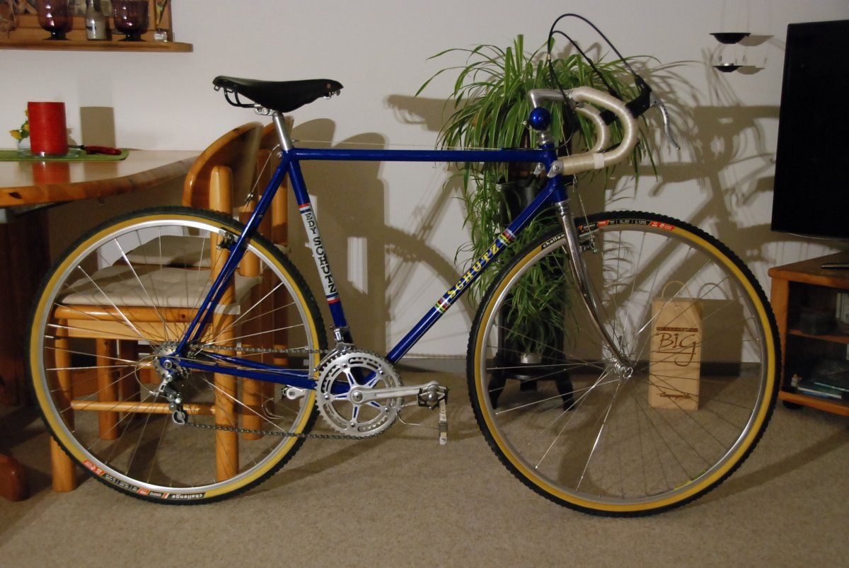

So hab ich den EDDY SCHUTZ Crosser im Internetauktionshaus gefunden und konnte nicht widerstehen.:bier:

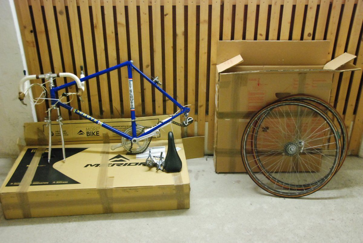

Das war vor ca. 5 Wochen, das Rad wurde in 2 Paketen geliefert.
Und immer wen ein Rad fertig ist, darf es eine Nacht im Wohnzimmer schlafen und das mit hochoffizieller Genehmigung meiner Ehefrau.🙂
MfG Jens

Wieso hast du denn das schöne Schaltwerk und die schönen Bremshebel abgebaut?
So wie ich das Rad bekommen habe konnte man die Bremszüge nicht nachstellen. Also mussten da Bremshebel ran wo das geht und so passen die Hebel zu den Mafac Cantis. Die SR Schaltung fand ich ein wenig übertrieben außerdem sind die Suntour Hebel schon ein ganzes Stück besser und mit dem Suntour Umerfer und Schaltung stimmiger.
MfG Jens

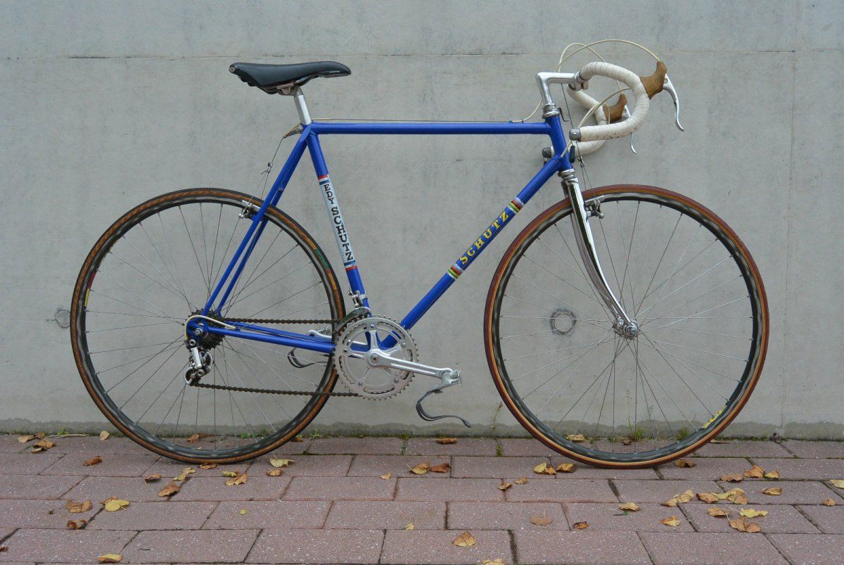

Verkantes blaugraues 1957er Express Sportrad mit Torpedo Modell 55 ohne Bremse und Weinmann Alufelgen:
...und dann - tata - mit neuem Werkzeug- und Kettenkasten, angepasster Übersetzung und anderen feinen Dingen für die Historica 2015 aufgehübscht:
Sehr schön geworden und heute nach 60 Jahren doch immer noch hübsch anzusehen ;-)

dann zeig mal das Rad, wo das SR-Schaltwerk drankommt.
... EDDY SCHUTZ Crosser ...

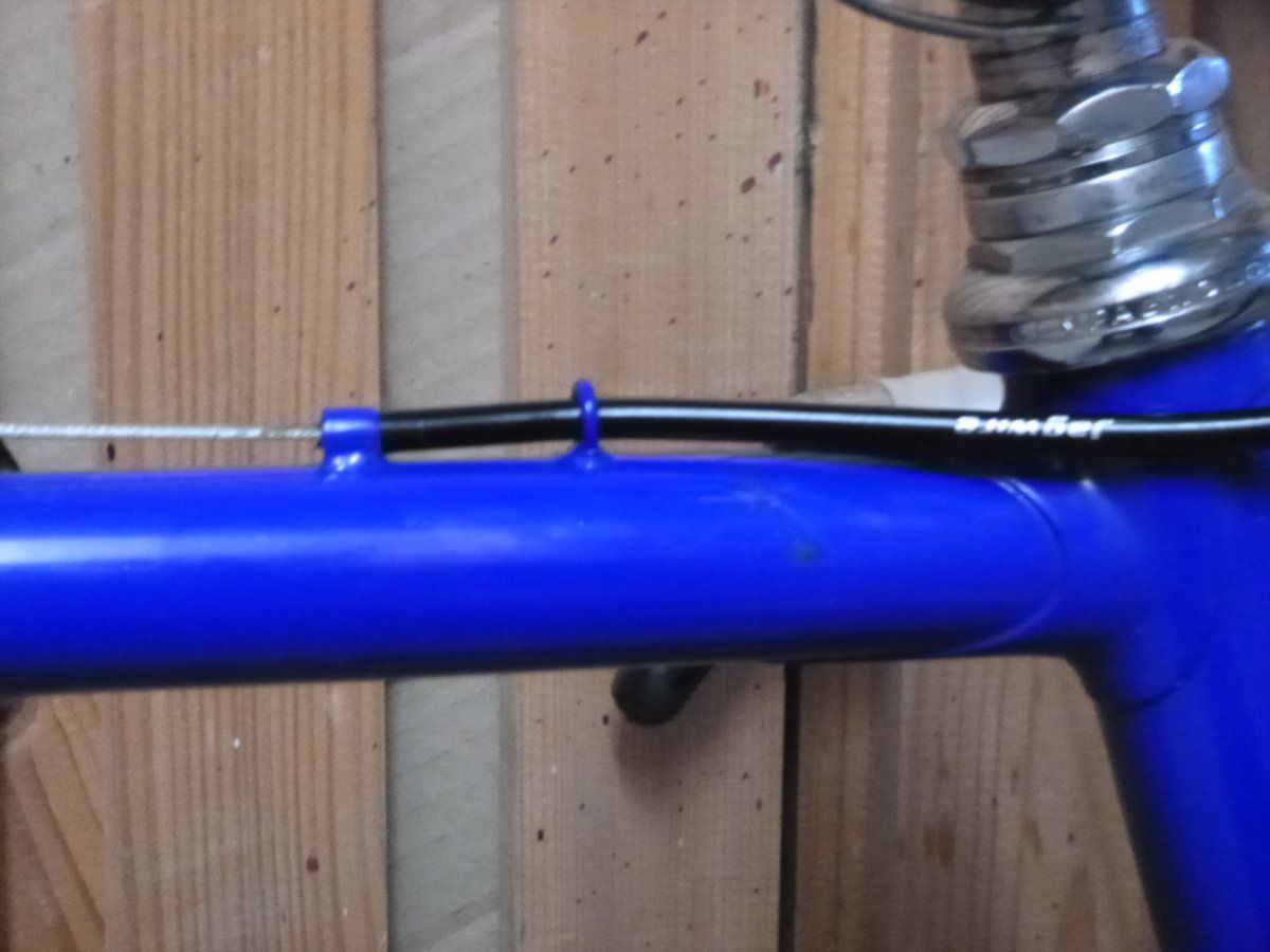

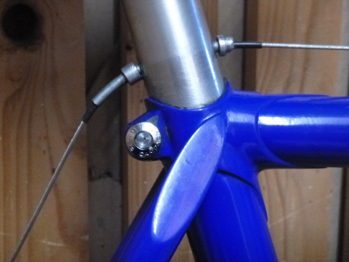

Ich würde gerne mal die Zugführung/Zuganschläge am Oberrohr im Detail sehen. Ich habe einen Claus Lauer Crossrahmen im Keller stehen aus dessen einem Zuganschlag vorne am Oberrohr ich bislang nicht schlau geworden bin. Jetzt sehe ich Licht, das scheint an deinem EDDY ganz ähnlich gelöst.
Grüße
klaus
Ja. Der Zug wird dann bis zum Zugdreieck an der Bremse nackert weiter geführt. Ich würde dann gerne die Umlenkung am Sattelrohr sehen um zu sehen wie das gelöst ist und um zu wissen wonach ich Ausschau halten muß.
Hier kannst du dir anschauen wie es aussieht.
Ausschau halten musst du nach einer Zugumlenkung von den ollen MTB Bremsen und einen passenden Bohrer. Ich finde das ganz schön, war auch ein Kaufgrund.
MfG Jens
Hier kannst du dir anschauen wie es aussieht.Anhang anzeigen 189595 Anhang anzeigen 189596 Ausschau halten musst du nach einer Zugumlenkung von den ollen MTB Bremsen und einen passenden Bohrer. Ich finde das ganz schön, war auch ein Kaufgrund.
MfG Jens
Vielen Dank Jens,
ich dachte schon das wäre mit einer Umlenkrolle gelöst. Das ist natürlich sehr schick durch die Sattelstütze gelöst. Den Gesamtkaufwunsch kann ich sehr gut nachvollziehen, welche Maße hat der Rahmen ? OR/SR.
