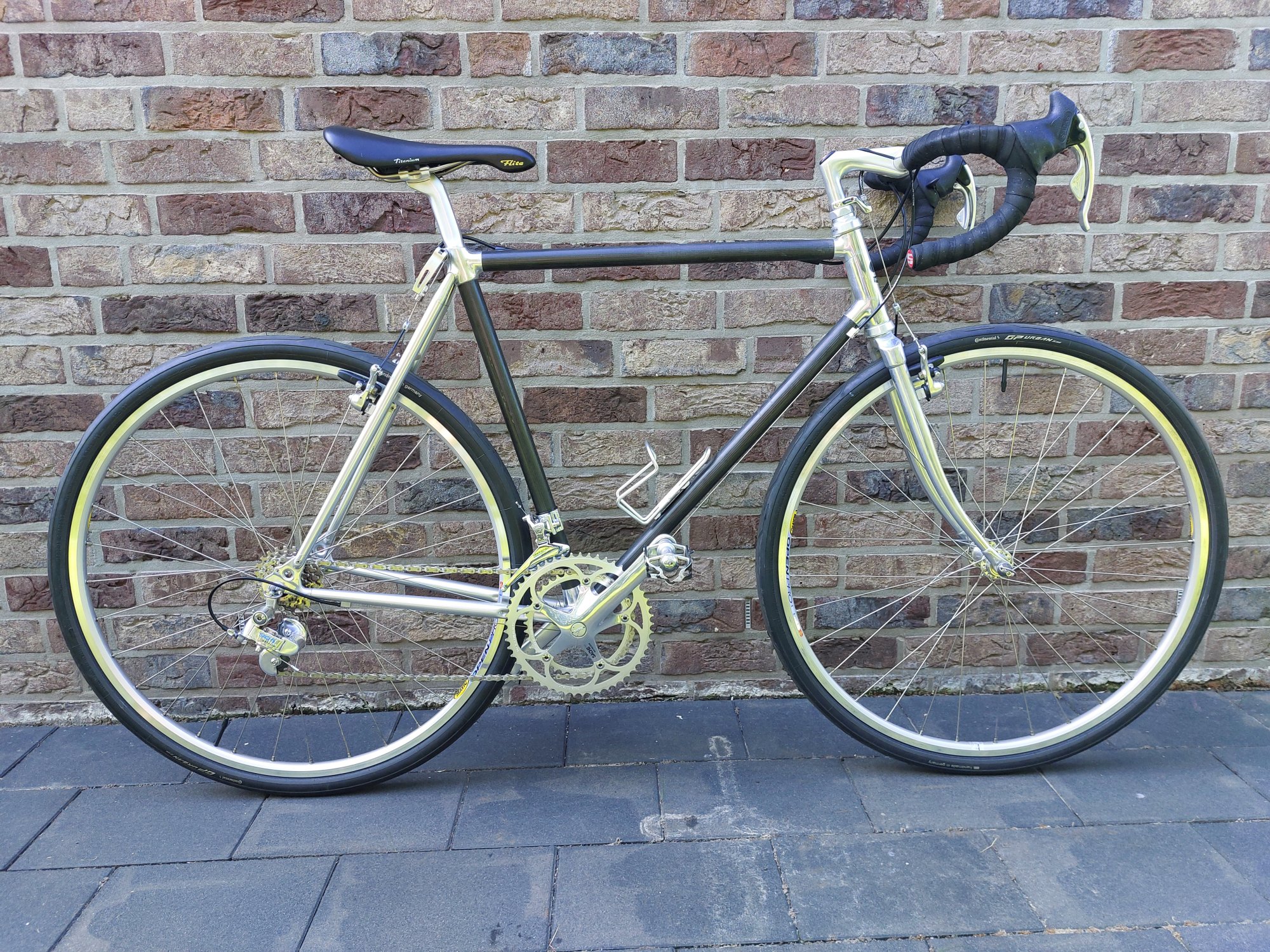

Vorher-Nachher
War bestimmt eine scheixx Arbeit den Rahmen zu entlacken und dann noch schleifen,bürsten usw...
Ja. Ist auch nicht perfekt geworden, da hängen immer noch kleine Lackpartikel in den Schweissraupen, gibt auch Mikrokratzer und der direkte Bereich um die Schweißnähte glänzt mehr als das eigentliche, matte Rohrmaterial.
Muss aber auch nicht perfekt sein, dafür habe ich ja das Merlin.
Nochmal tue ich mir die Arbeit aber auch nicht an.
Jetzt baue ich es erst einmal mit Chorus 10f auf und später mal überlege ich wie ich das Logo am Steuerrohr noch eleganter "freistelle".

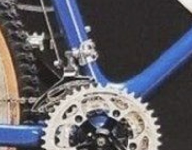

ist da unter der Umwerferschelle vielleicht noch eine zweite Gewindebohrung im Sitzrohr?
Dann könnte es wirklich für einen Umwerferadapter sein (musste stark in dieses Bild aus dem Netz reinzoomen):

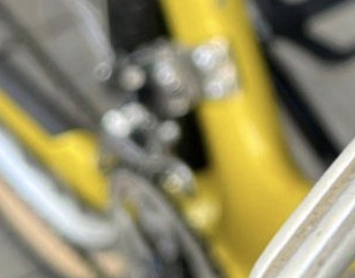

Edit: Hier sieht man es etwas besser:
Bei dem Zoom-Bild scheint es tatsächlich so: zwei Schrauben für ein Adapterblech… Gut möglich, dass das zweite Gewinde exakt unter der Schelle versteckt ist.

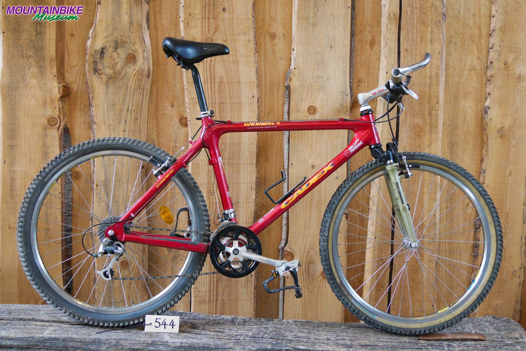

Beim Monex LTD sieht man auch nur eine Schraube, bei den anderen drei Modellen erscheint es wie zwei:
https://www.mtb-news.de/forum/t/a-fear-of-our-yellow-frames-giant-mcm.987298/post-19469176
Der Rahmen ist aber immer der gleiche, egal welches Modell.

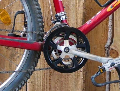

Also… hier am Monex1, welches @Vaang verlinkt hat, „erscheint“ es nicht wie zwei Schrauben, sondern sind es zwei Schrauben, würde ich sagen:
Bildquelle: https://mountainbikemuseum.nl/mountainbikes/giant-cadex-monex-1-544
Ja, Tatsächlich. Bestätigung dafür gibt's auch aus dem Nachbarforum.
Lag ich wohl "ziemlich sicher" daneben. :D
Kann mich aber dennoch nicht erinnern da ein zweites Gewinde gesehen zu haben... :rolleyes:
