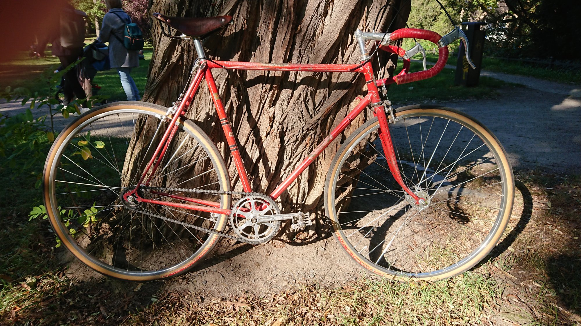

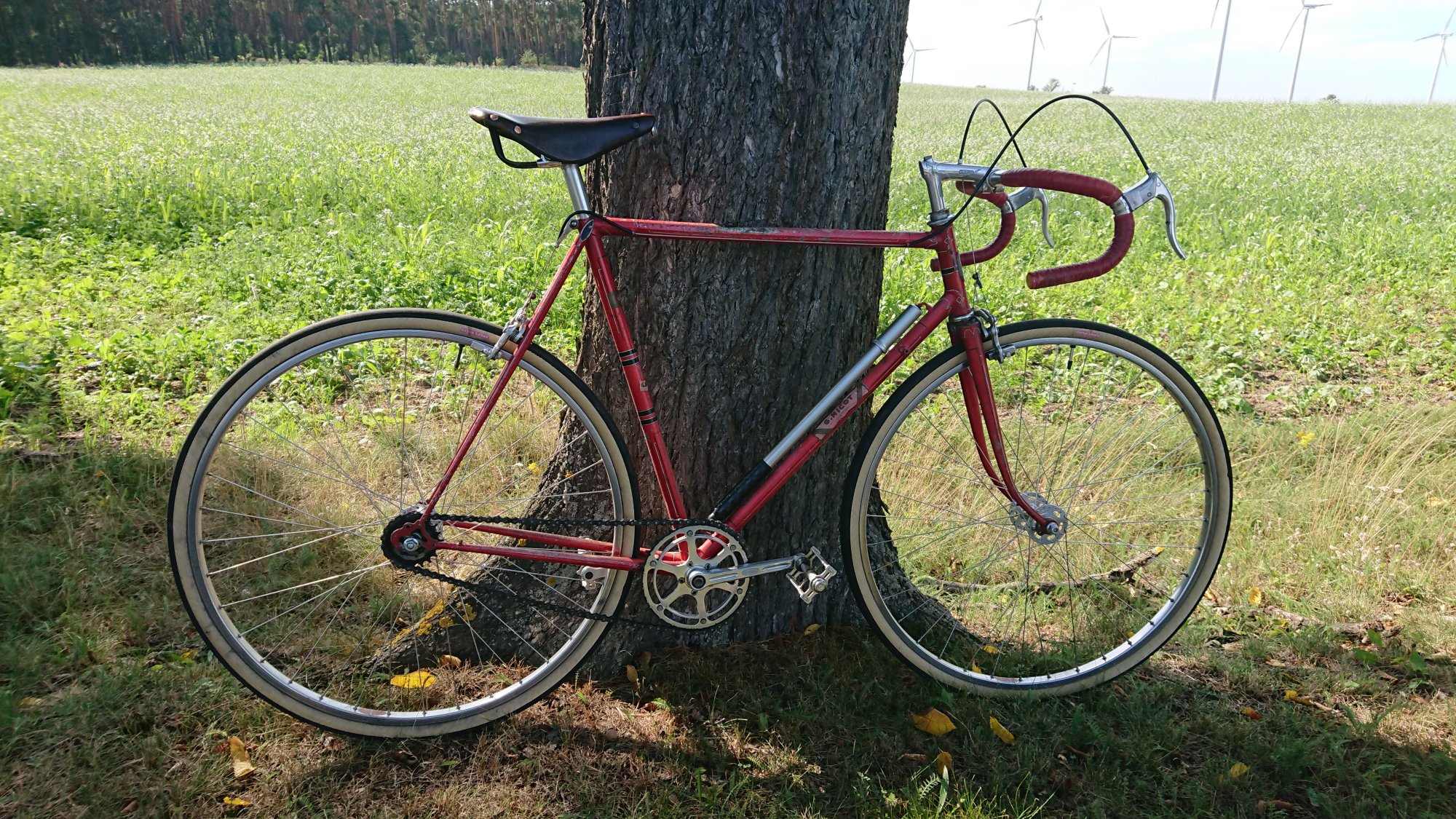

Vorher-Nachher
Na ja, ursprünglich war an dem Rahmen schon eine Schaltanlage montiert. 😉
Schon klar … Ich habe vergessen, wie sehr man in diesem Forum auf den Satzbau achten muss:
„Immer wieder schön, ein klassisches Rennrad als Singlespeed mit ohne Schaltanlage zu sehen.“
Besser? :cool:😉
Vorher:
Nachher:

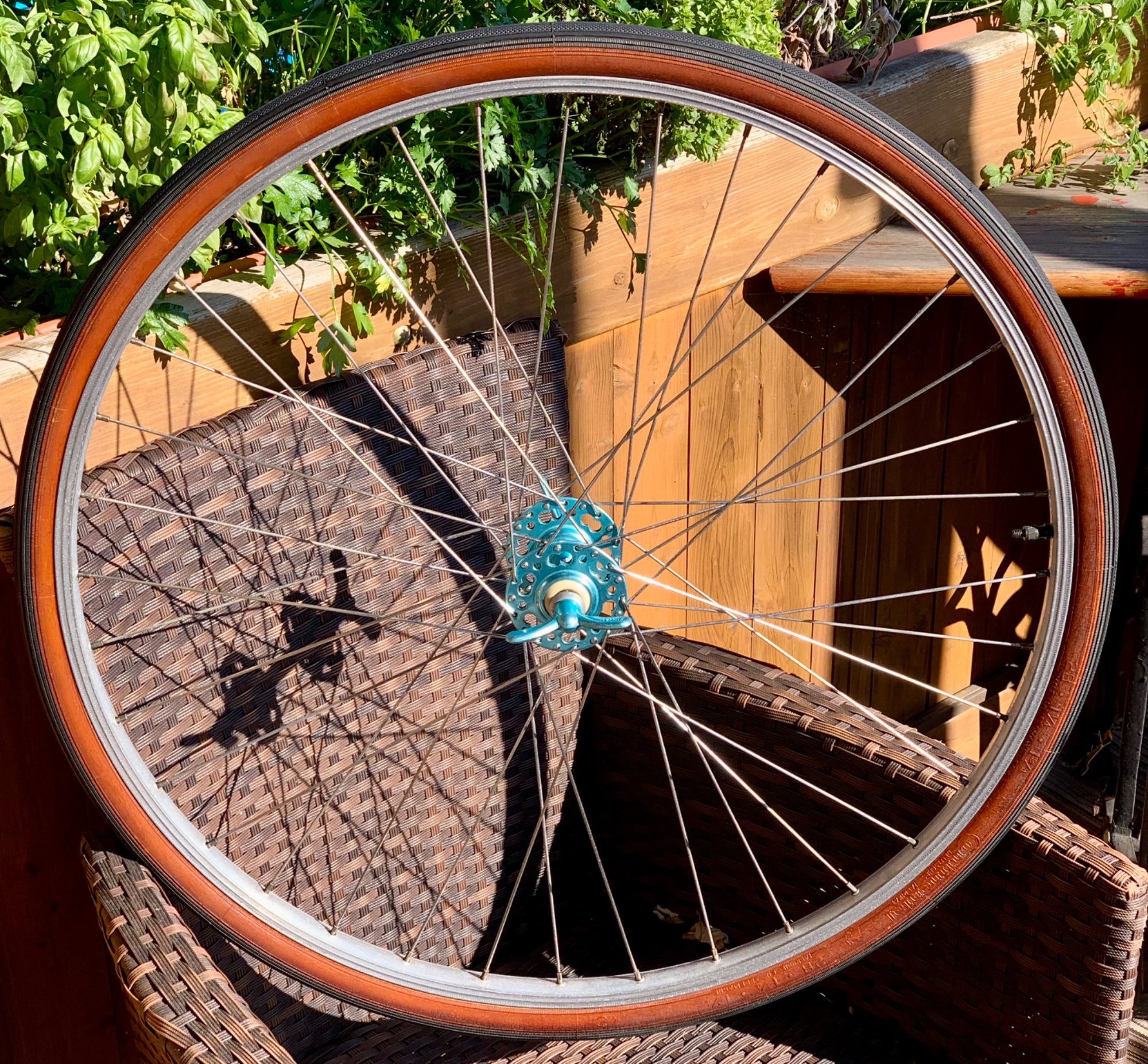

Wer meine "abgetragenen Socken" (damit meine ich meine zwei Jahre lang gefahrenen "Gran Bois Cypres EL" in 700C x 30 mm aus dem oberen Bild) "ausprobieren" will (wie gut sie rollen), kann diese gerne gegen Portokosten von mir haben. 🙂
P.S. Die sind noch für ein paar Kilometer gut (auch wenn die Flanke eines der beiden Reifen an zwei Stellen bereits beschädigt ist und es auch vereinzelt Durchstiche von Glasscherben auf der Lauffläche gibt, so dass man unterwegs immer Ersatzschlauch und Pumpe dabei haben sollte).
Und warum hast Du gewechselt und auf welches Fabrikat?
Ich habe gewechselt, weil mir die Grand Bois Cypres Reifen langsam etwas zu unzuverlässig wurden (hinsichtlich deren Pannenanfälligkeit) und ich zwei 12 Jahre alte Challenge Strada Bianca von meinem Bob Jackson "übrig" hatte (welcher kürzlich eine neue Bereifung erhielt).
Deren Zustand war zwar fast ungefahren, die Gummimischung auf der Lauffläche war vom Alter her jedoch bereits völlig rissig geworden (so dass ich zunächst überlegt hatte, diese zu entsorgen) ich mir dann jedoch dachte, dass ich diese mal an meinem G-Nicot ausprobieren könnte.
Und siehe da, sie rollen fast so gut wie die Gran Bois Reifen, besitzen jedoch (im Unterschied zu diesen) einen Durchstichschutz im Inneren, so das ich nun mal sehen will, wie weit man damit ohne Panne kommt. 🙂

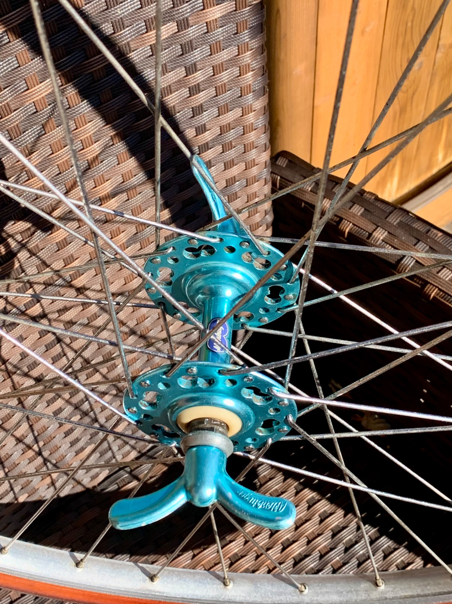

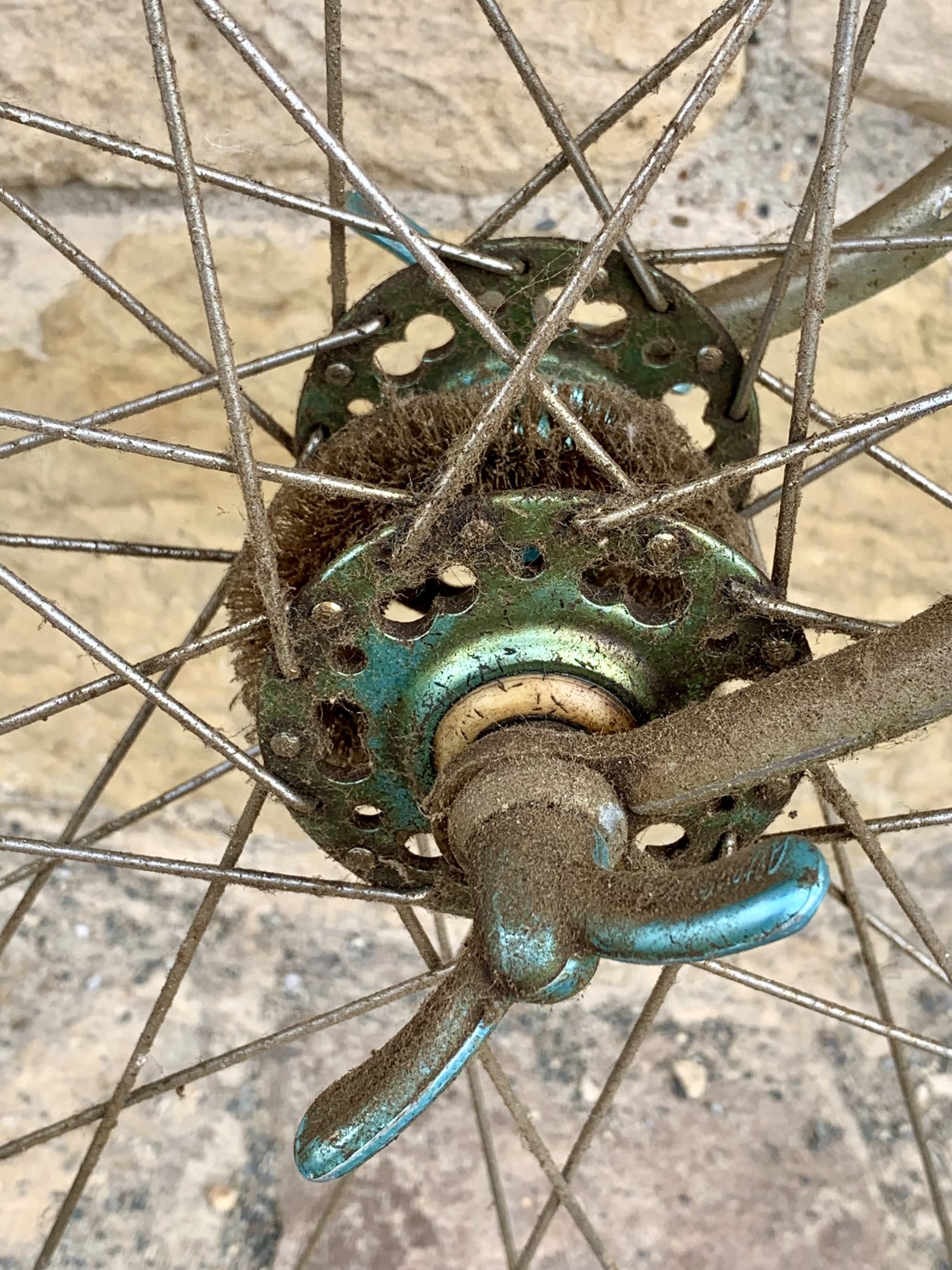

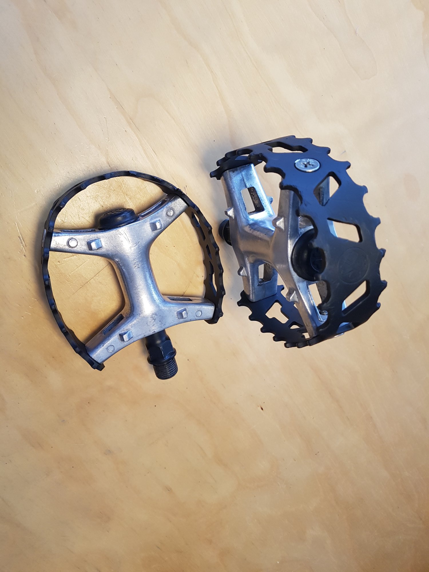

Krasser Unterschied.

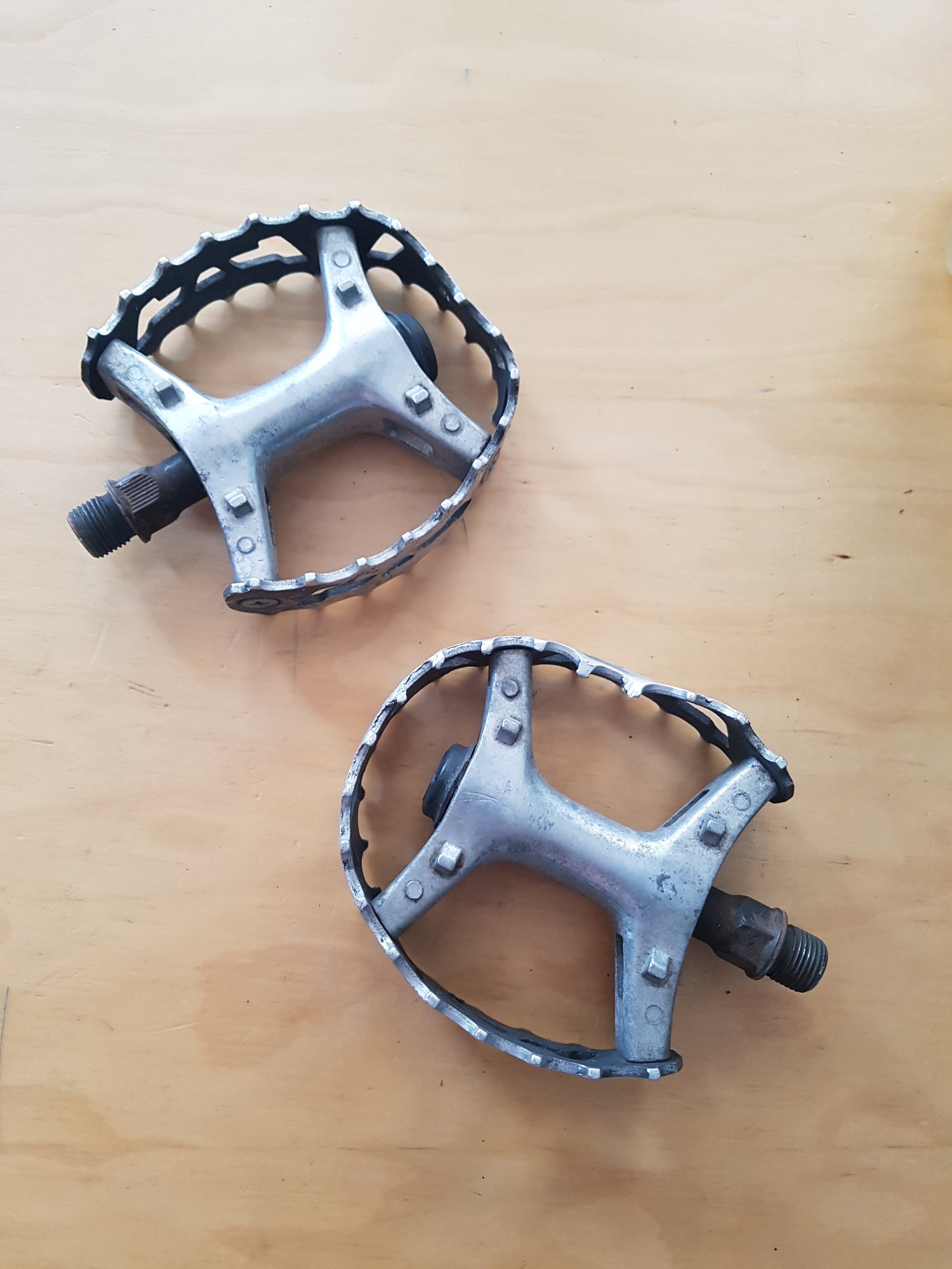

Hast du die Käfige abgenommen und richtig lackiert oder eher in Richtung smart repair gearbeitet?
Und wie hast du die Form so gut wieder hinbekommen?
Komplett zerlegt, Lager überholt und Achsen entrostet.
Achsen teilweise, sowie Käfige komplett lackiert.
Die habe ich vorher ganz pragmatisch mit einem Rollgabelschlüssel geradegebogen.
Nach der Lackierung bei 90°C, 1/2 Stunde bei Umluft gebacken.
Eigentlich bekloppt so ein Aufwand, verhält sich aber beim Rest des gerade im Aufbau befindlichen Rades genauso oder schlimmer. :D:rolleyes:
Danke.
Schon viel Gedöns für eine Paar Pedale, ja.
Aber das Ergebnis ist halt auch richtig gut

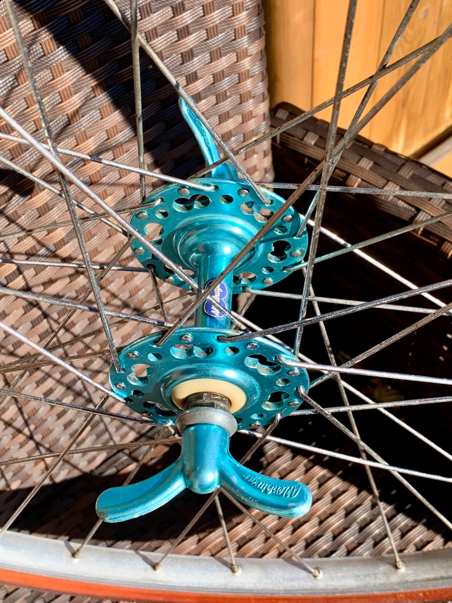

Auch dieser Versuch scheint zum Scheitern verurteilt zu sein (wenn ich mir die bisherigen Arbeitserfolge so ansehe). 😉
Genau das wollte ich mit meinem letzten Beitrag sagen.
Ursprünglich hatte ich diesen erbärmlichen Haufen rostigen Schrott nur wegen dem tollen XC Pro Laufradsatz eingeladen.
Dann hat sich das mal wieder irgendwie verselbstständigt.🤣
