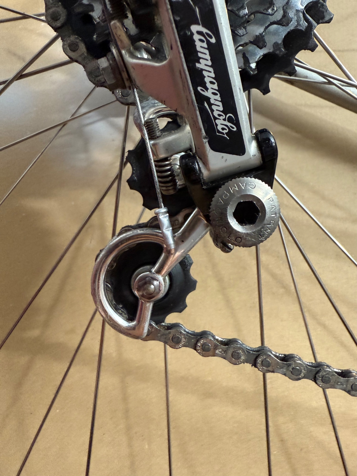

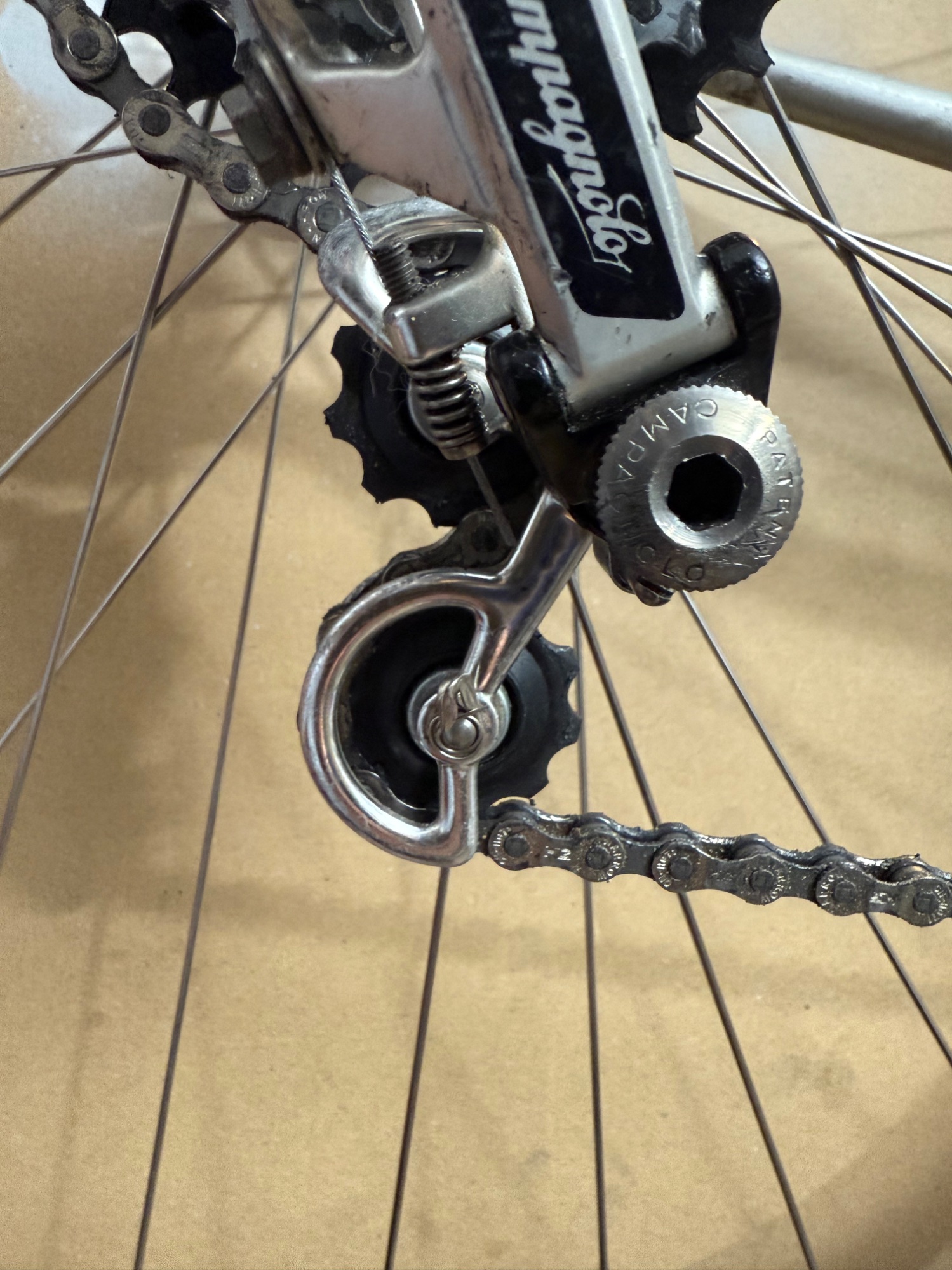

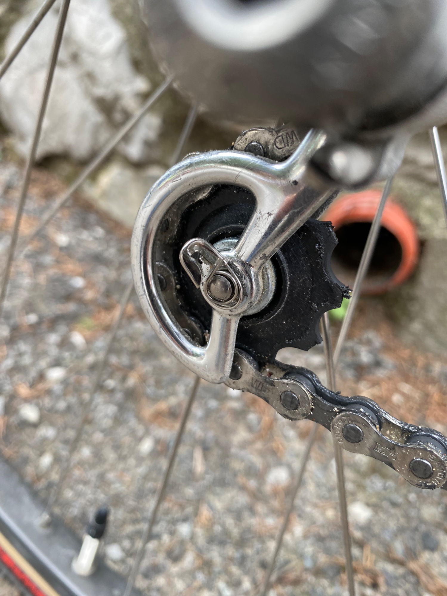

Vorher:
Nachher:
Nachher:

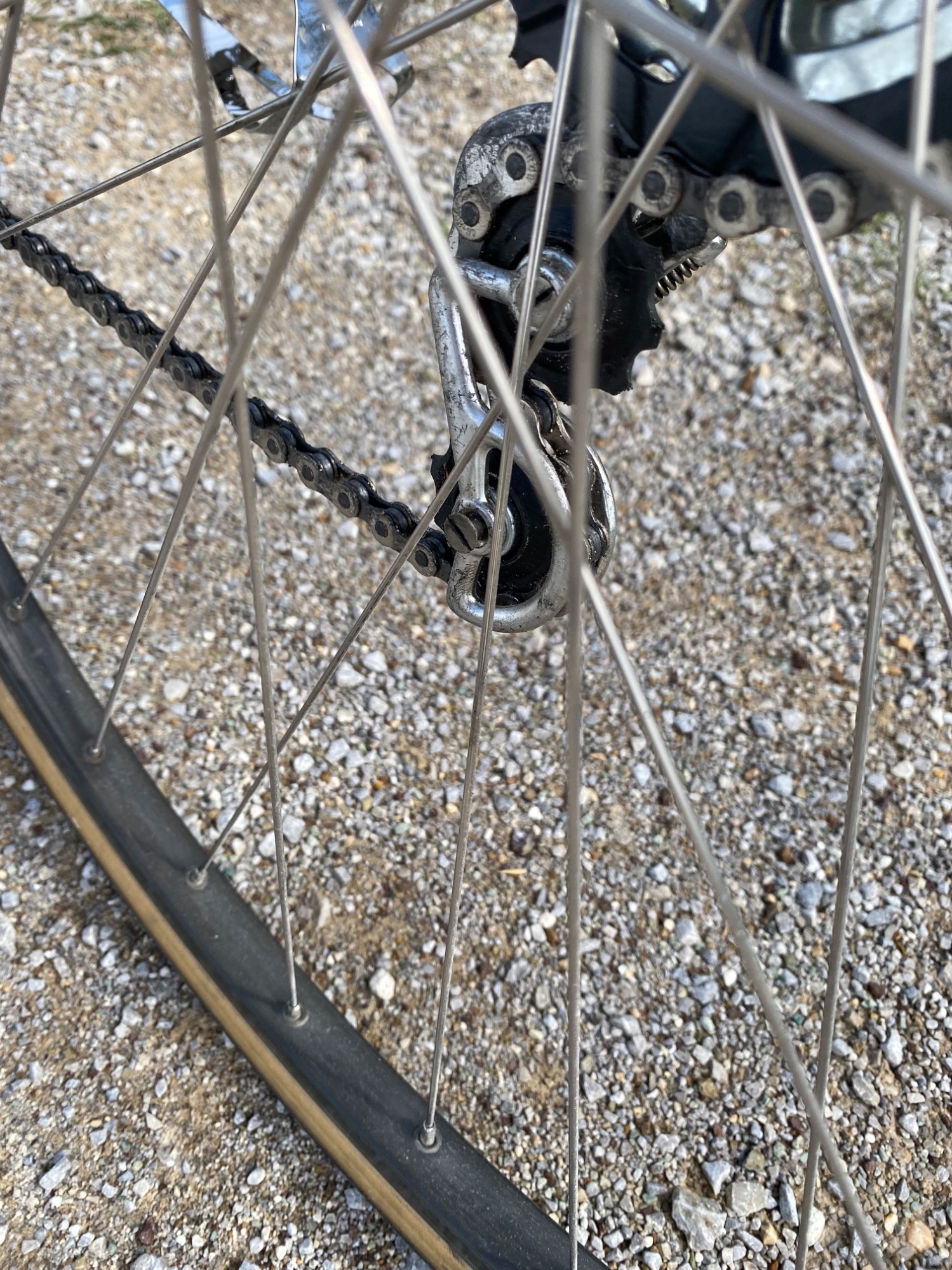

Einmal abgesehen davon, daß im ersten Bild die Kette auf den Zahnspitzen aufliegt - was ist im zweiten Bild anders?
Finde den Fehler 😊 Du findest ihn mit Sicherheit…Einmal abgesehen davon, daß im ersten Bild die Kette auf den Zahnspitzen aufliegt - was ist im zweiten Bild anders?
Genau, vermutlich Notreparatur unterwegs?Die Mutter unten am Röllchen ist neu und ersetzt den Tüdeldraht.🤷
Richtig! Siehe hier:Genau, vermutlich Notreparatur unterwegs?

Und nach ca. 60 km ist es dann passiert. Nach dem Runterschalten am Anstieg auf Schotter hörte ich ein ungewöhnliches Klacken am Hinterrad. Die Ursache war schnell gefunden:
Die Mutter auf der Gegenseite hatte sich verabschiedet, 🫣 Ersatz war natürlich nicht verfügbar. Also hieß es improvisieren. Nach einem gescheiterten Versuch mit Klebeband kam die entscheidende Idee:
Der Plan war, mit der Sicherheitsnadel bis zum Servizio Technico oberhalb von Dievole zu kommen, immerhin auch gut 20km entfernt. Dort wurde unserer Gruppe im letzten Jahr schon weitergeholfen. Dieses Jahr gab es dort aber keinen Service und so habe ich die komplette Reststrecke von über 40 km mit der Notlösung absolviert. 💪 Hat prima gehalten, was ich ehrlich gesagt nicht zu hoffen gewagt hatte.

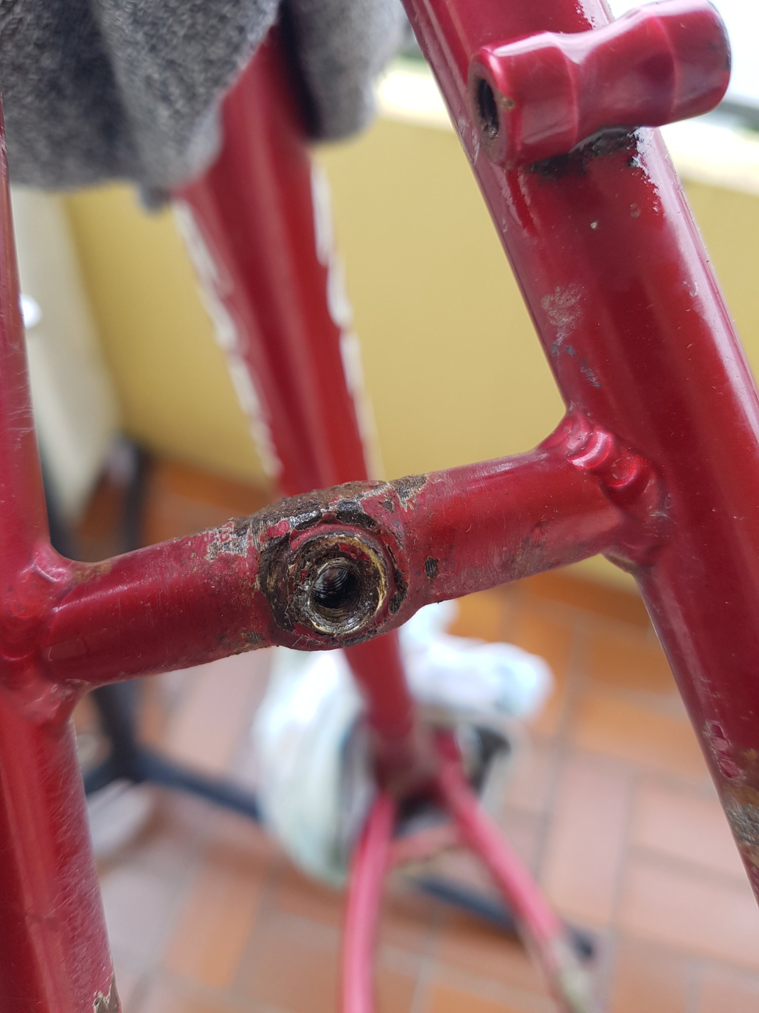

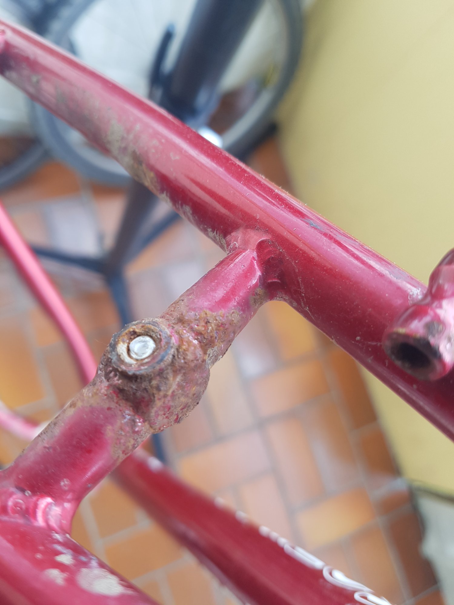

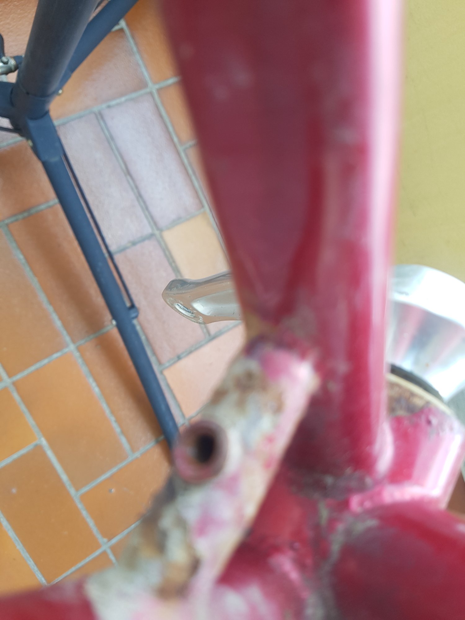

Wie hast Du die abgebrochene Schraube rausbekommen? Und wie sieht der nackige Rahmen aus?Sieht drunter besser aus, als es erst aussah.
Rost weg, Lack ab...
Merci an @mr.bibendum für den Hinweis. 👍
4er Bohrer, M5 Gewindeschneider.Wie hast Du die abgebrochene Schraube rausbekommen? Und wie sieht der nackige Rahmen aus?

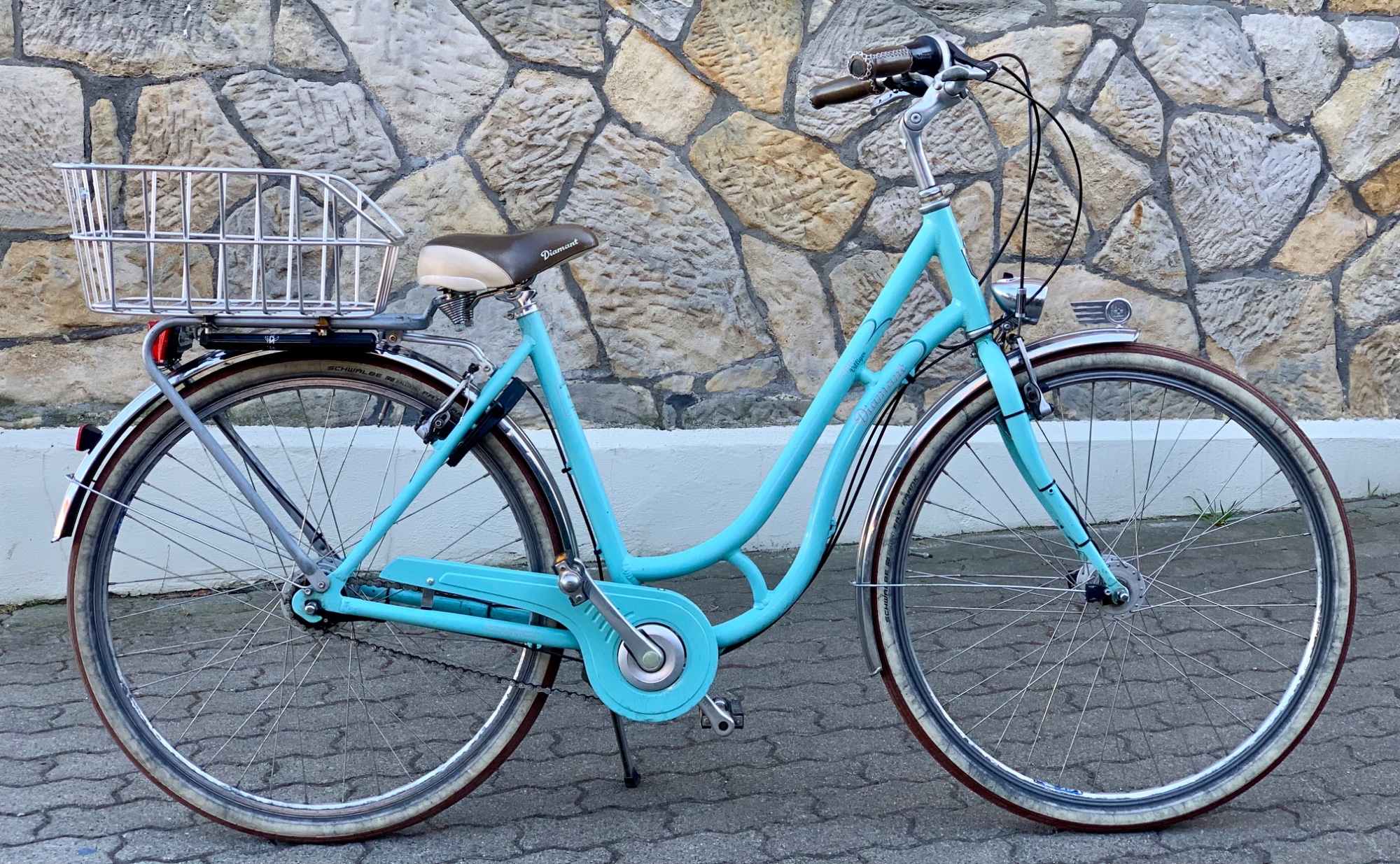

Kann man diese Dienstleistung bei Dir beauftragen?Vorher war das Rad verdreckt und ungepflegt
Große Wäsche, Lack aufbereitet, alles gereinigt und eingestellt, neue Kette, Pedale, Bremsgummis und Reifen.
War ein bisschen was zu tun aber es hat sich gelohnt finde ich...
