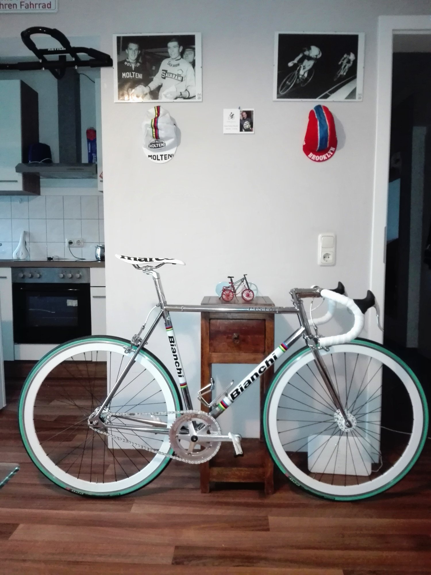

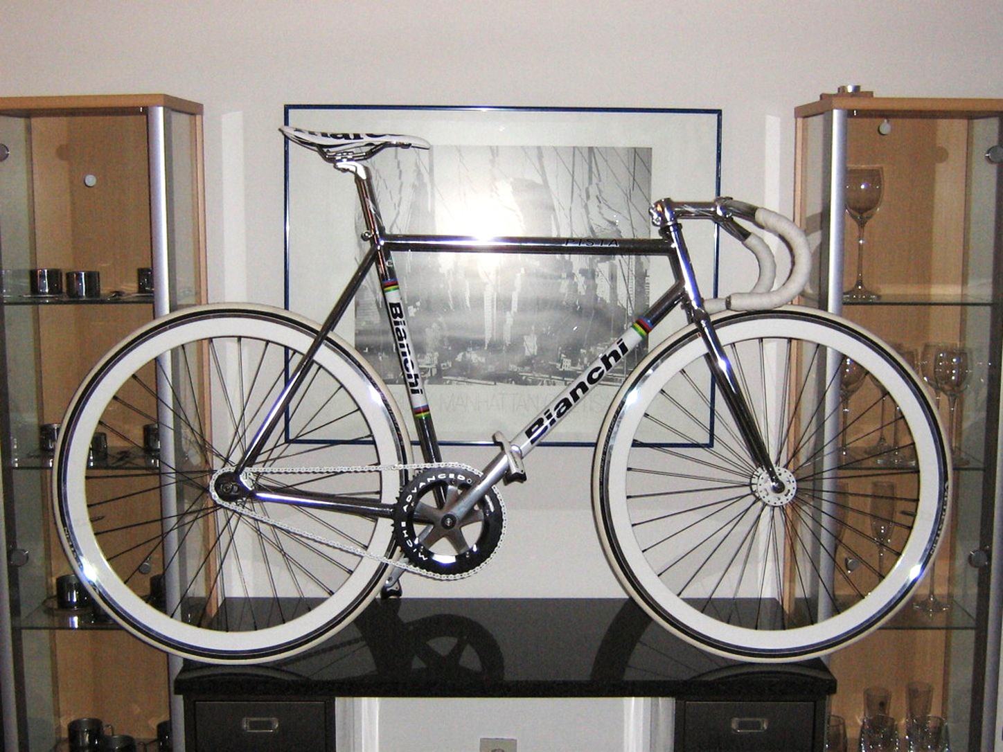

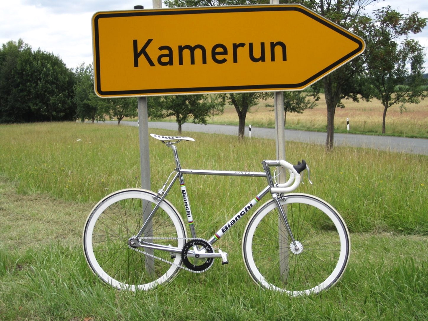

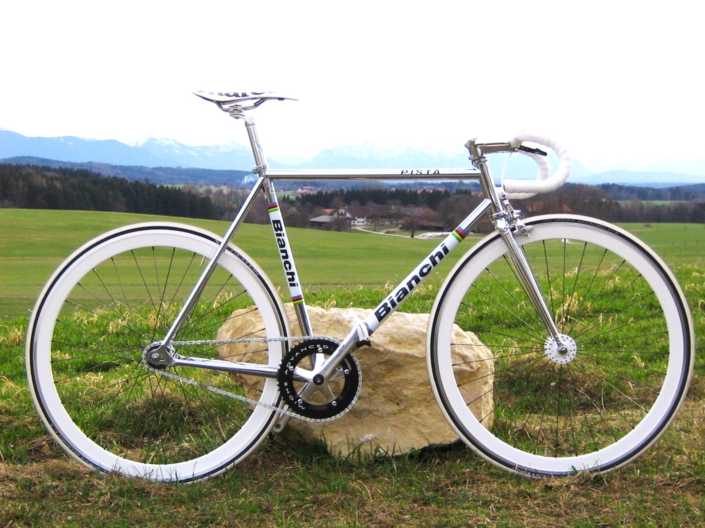

Hier mein Bianchi Pista. Vom ursprünglichen Rad gibt es keine Fotos. Es waren nur noch der Original Bahnlenker incl. Vorbau und Gabel vorhanden. Einzig die Original Sattelstütze ist heute noch vorbaut. Die neue und schönste Kurbel (Miche Advanced Pista Bahnkurbel)der Welt 😅 , Laufräder (H Plus Son SL 42 Alloy Rim mit Sapim Race DD Edelstahlspeichen und Halo Large Flange Trackn Hub), Kette (KMC Kool Chain), Campa- Pedale und Sattel (San Marco) sind bereits verbaut. Das war Anfang 2010.
Damit es Straßentauglich wurde, wurde ein Bremschen verbaut. Neu kamen hier der jetzige Vorbau (Lugged Road Stem - Lily Lugs), Gabel (Lugged Cro-Mo Road Forks-Lily Lugs) und ein Lenker (Nitto Randonneur), wenn ich mich recht erinnere. Dieser war jedoch auf Dauer recht unbequem und viel der nächsten Umbauphase zum Opfer. Das war ebenso so Anfang 2010.
Jetzt kamen nur noch zwei neue Bremsen (Dia Compe BRS 101) incl. Nokons und ein Lenker (Cineli) dazu. Das war so Ende 2010.
Vor vier Jahren fand nur noch eine farbliche Veränderung statt und ist der heutige Zustand. Nur der San Marc wurde durch einen Ur- Flite, welchen ich in einer Kiste gefunden hatte und beziehen lies, ersetzt.

Wie beschreibt man das Gefühl, wenn es einen (beim Anblick eines solchen Rades) schüttelt und es einem fröstelig den Rücken runter läuft?Jetzt wieder mit weißem Lenkerband und dem San Marco. Zudem habe ich mich breit schlagen lassen, ein poliertes Kettenblatt zu montieren.

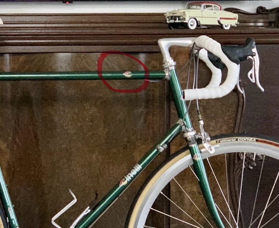

Tolle Farbe für ein SC. Schön kombiniert mit den silbernen Campateilen. Mit dem Lenker würde ich nicht glücklich, weil der mir zum Ergopower hin zu stark abfällt.Das ranzige Cinelli aus Potsdam ist fertig 😃, für Draußenbilder ist das Wetter zu mies...

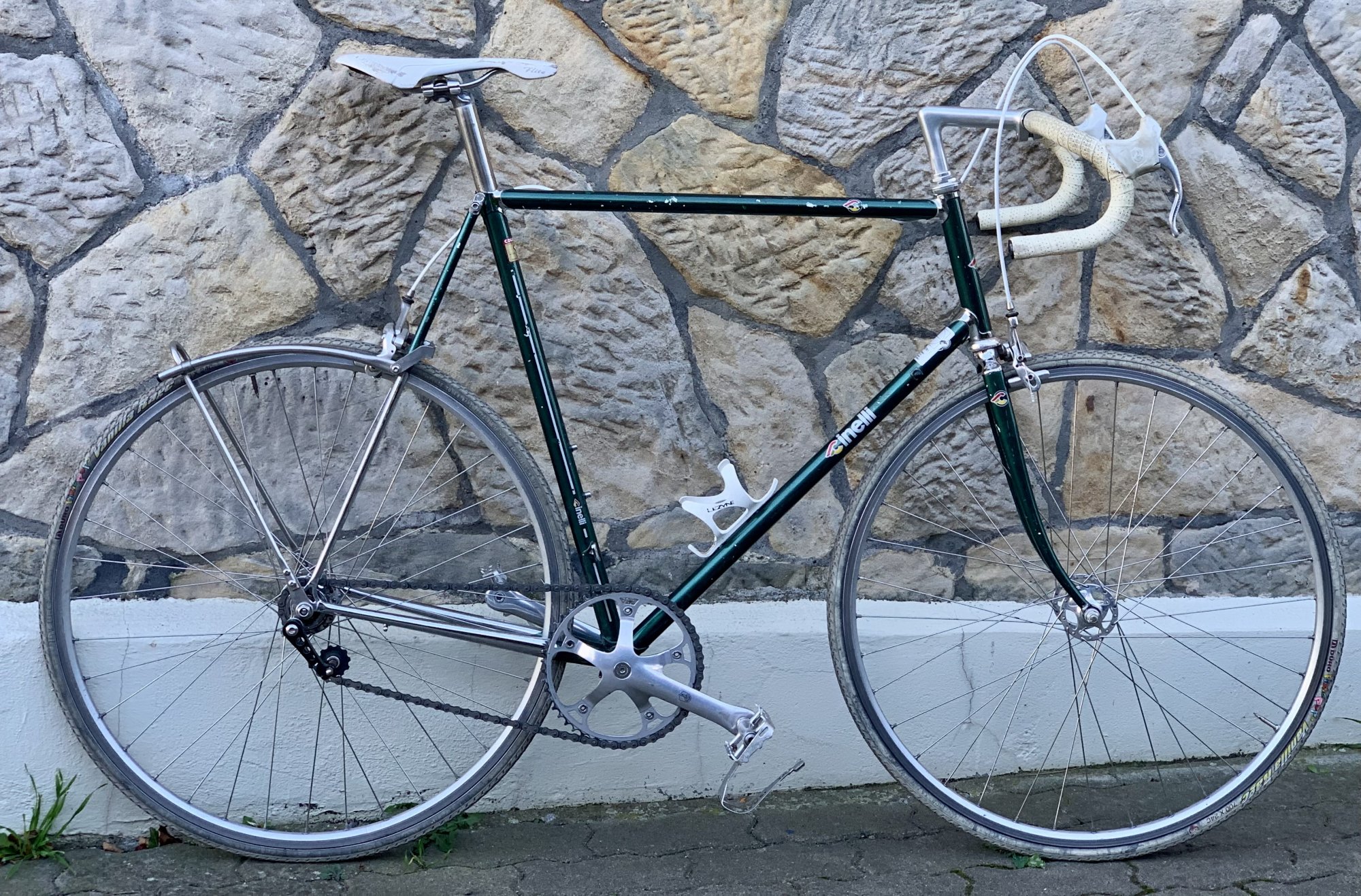

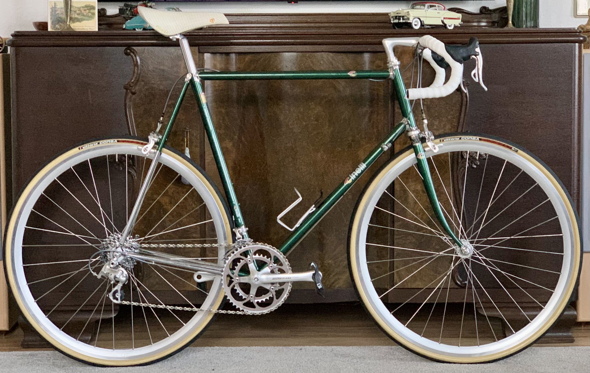

Vorher
Nachher
Ich tippe eher auf smart-repair… sieht aber gut aus!Tolle Farbe für ein SC. Schön kombiniert mit den silbernen Campateilen. Mit dem Lenker würde ich nicht glücklich, weil der mir zum Ergopower hin zu stark abfällt.
Oberrohr komplett nach lackiert?
"Bis zum Aufkleber" hätte ich dazu schreiben müssen.. 😅
Dachte ich auch, greift sich super, ist ja so gedacht gewesen...Mit dem Lenker würde ich nicht glücklich, weil der mir zum Ergopower hin zu stark abfällt.

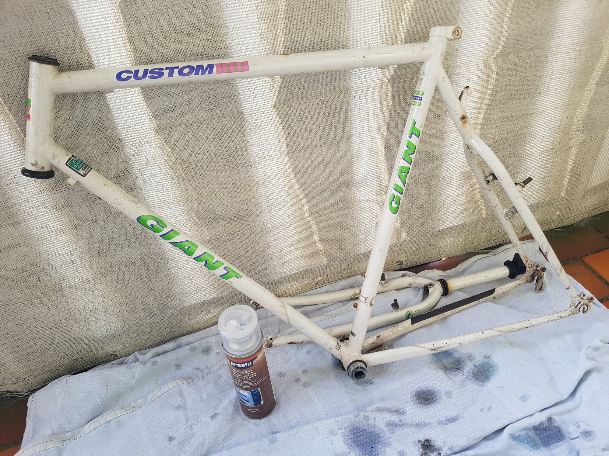

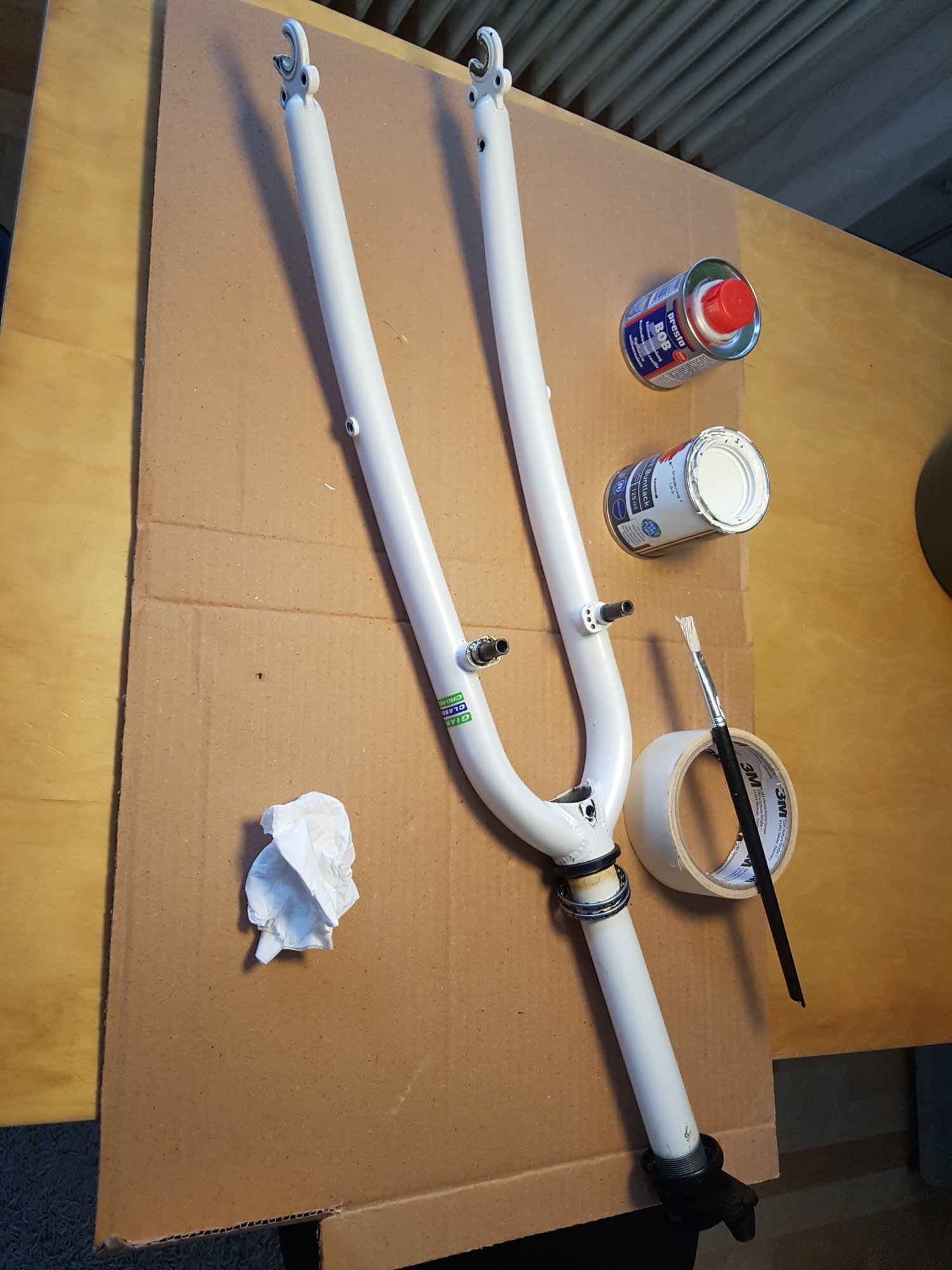

Schon mal super geworden.Konnte die Füße nicht stillhalten und habe schonmal mit der Gabel getestet, was so geht.
Mit Putzstein gereinigt, mit Bob 1 rostige Fehlstellen im Lack grundiert und mit Acryllack ausgebessert.
Größere, ausgebesserte Stellen sieht man halt immer, stört mich bei dem Rahmen aber nicht so sehr.
Das wird!Anhang anzeigen 1534672Anhang anzeigen 1534673
Das eine ist eine Grundierung, die weiterrosten Verhindert.Schon mal super geworden.
Aber was ist denn ein "Putzstein" und was ist "Bob 1"?
Aha. 💡Das eine ist eine Grundierung, die weiterrosten Verhindert.
Und das Andere ein universelles Wundermittel mit Reibepartikeln.
