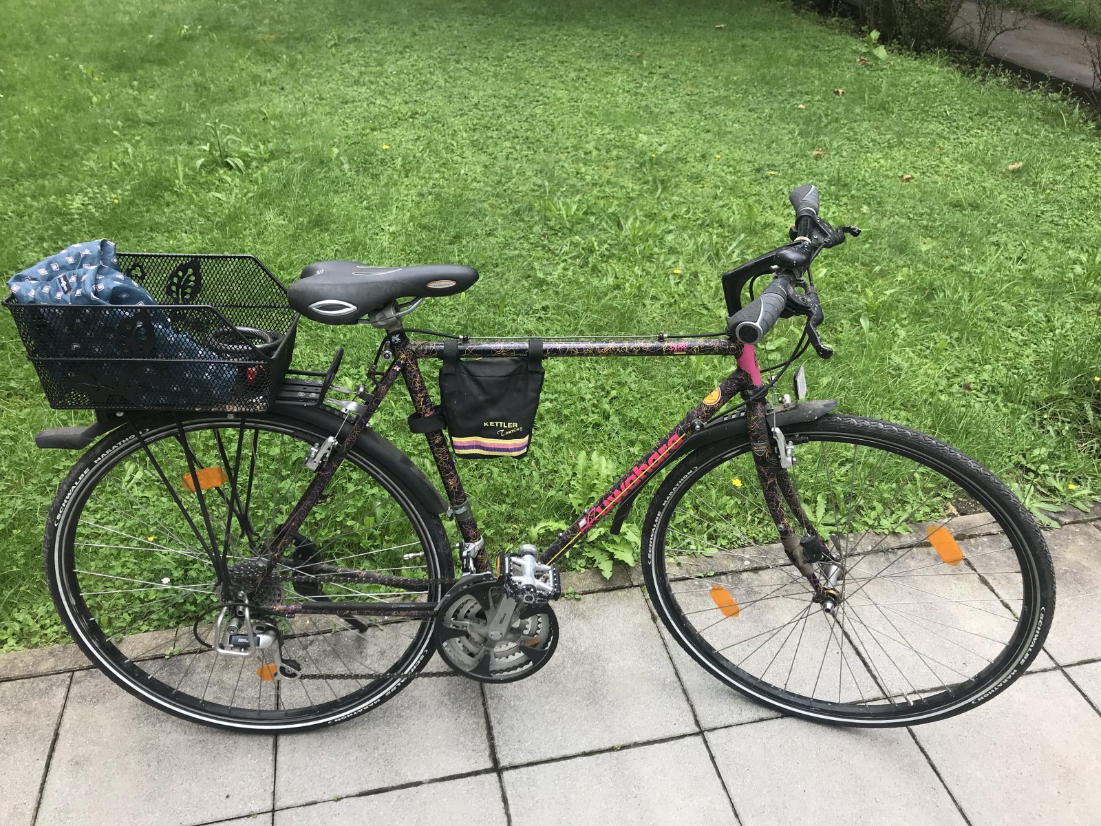

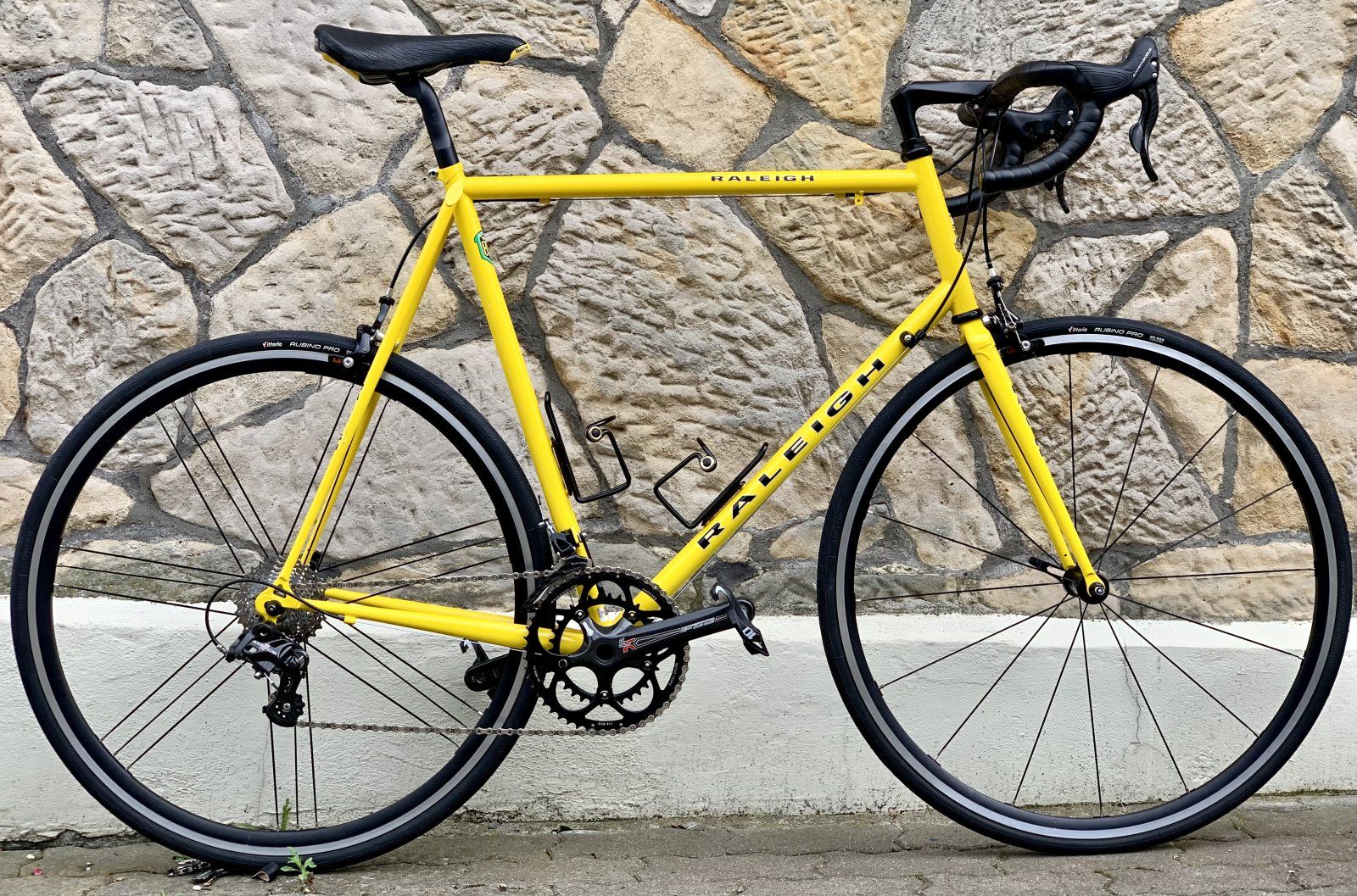

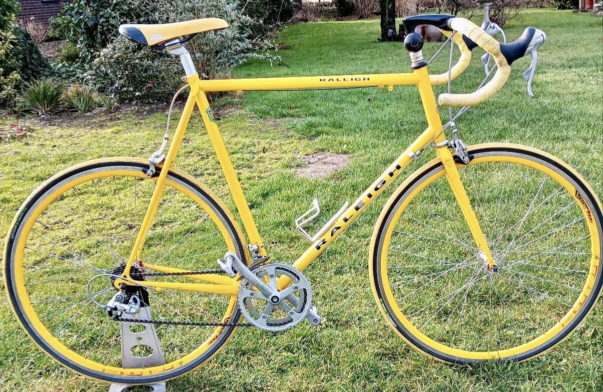

Vorher-Nachher
Vielleicht erinnert sich noch jemand an den gelben Vogel den ich gekauft habe...
Jetzt ist das Rad meinen Vorstellungen entsprechend fertig geworden.
Vorher
Nachher
Ich schreibe noch was im Raleigh und /oder Youngtimer Faden.
Am Wochenende ist Probefahrt 🥰
Absolut stimmiger konsequenter Aufbau. Ich habe bei rein schwarzen Aufbauten mit gelben Rahmen mmer etwas gemischte Gefühle, aber Geschmackssache. Macht auf jeden Fall richtig was her so retro-progressiv.

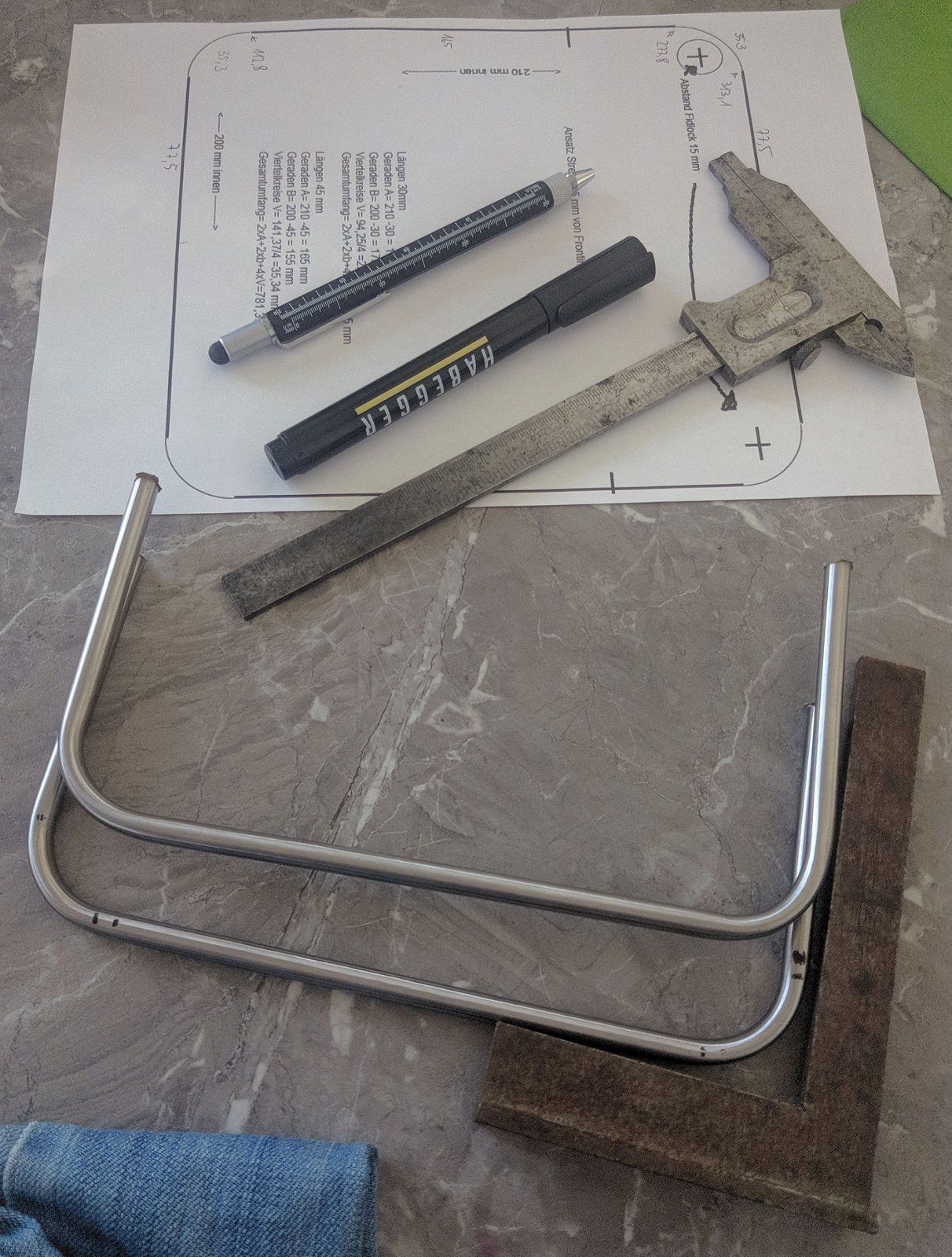

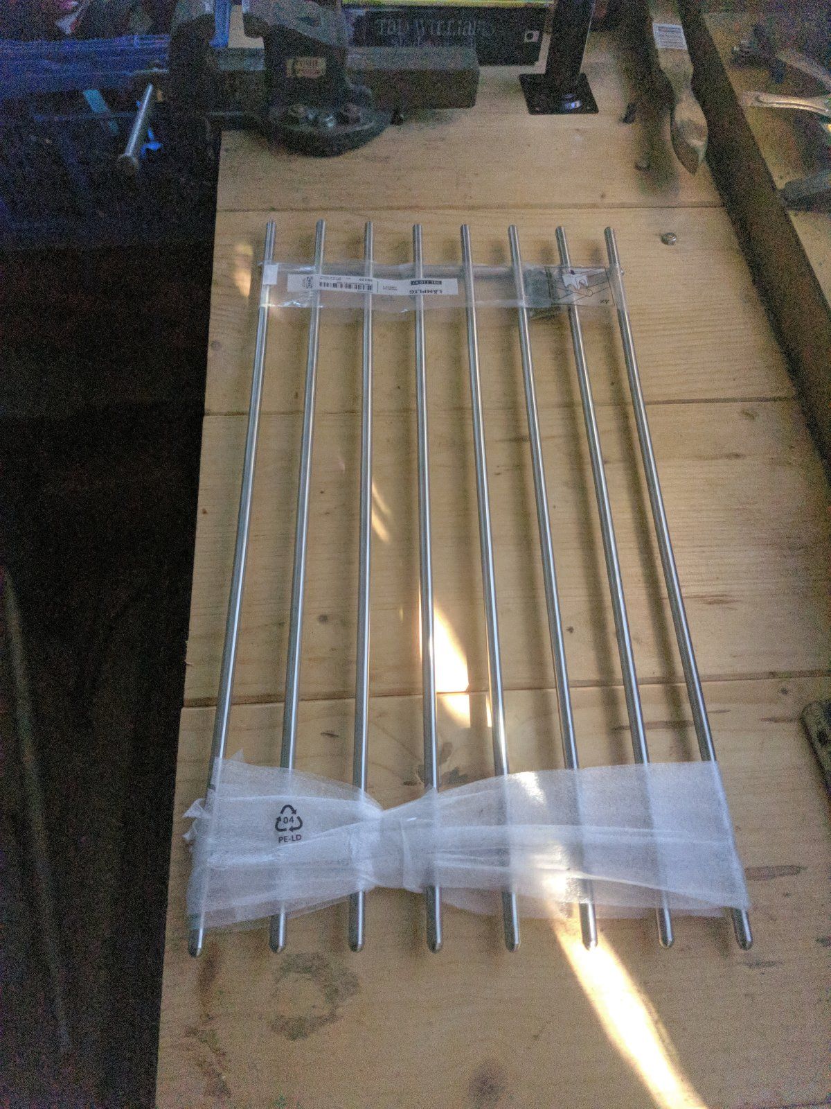

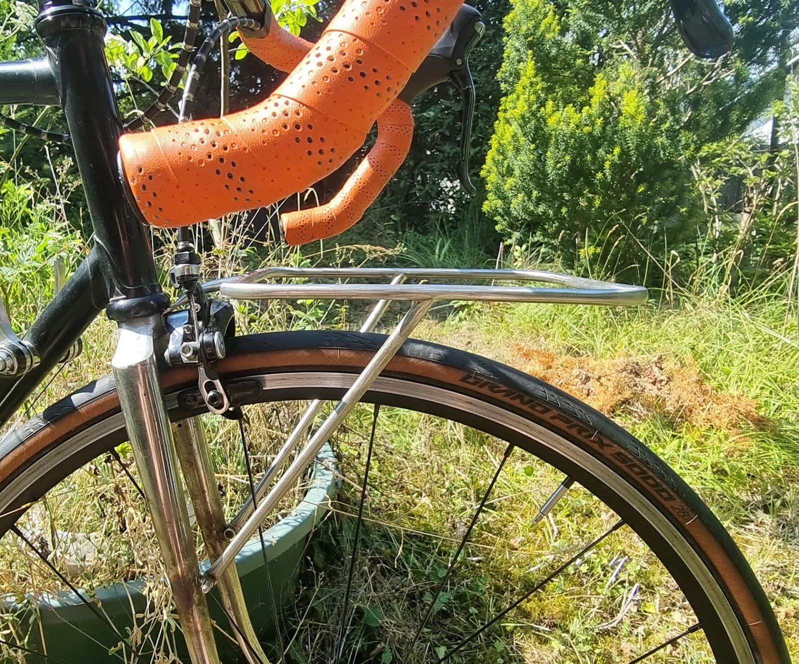

Vorher: bester schwedischer Edelstahl
mittendrin:
und Ergebnis, ein Frontgepäckträger:
An die Gabel habe ich noch Ösen gelötet. Für die Tasche will ich noch Fidlock-Magnete mit anlöten, die habe ich aber noch nicht, derzeit muss der mitgelieferte Halter aus Plastik reichen.

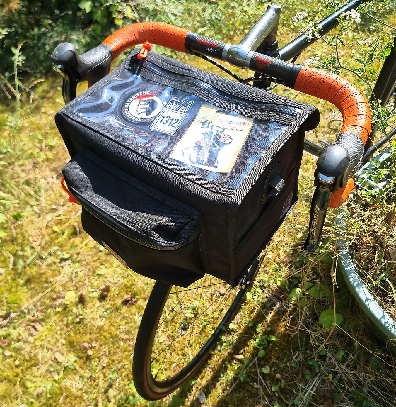

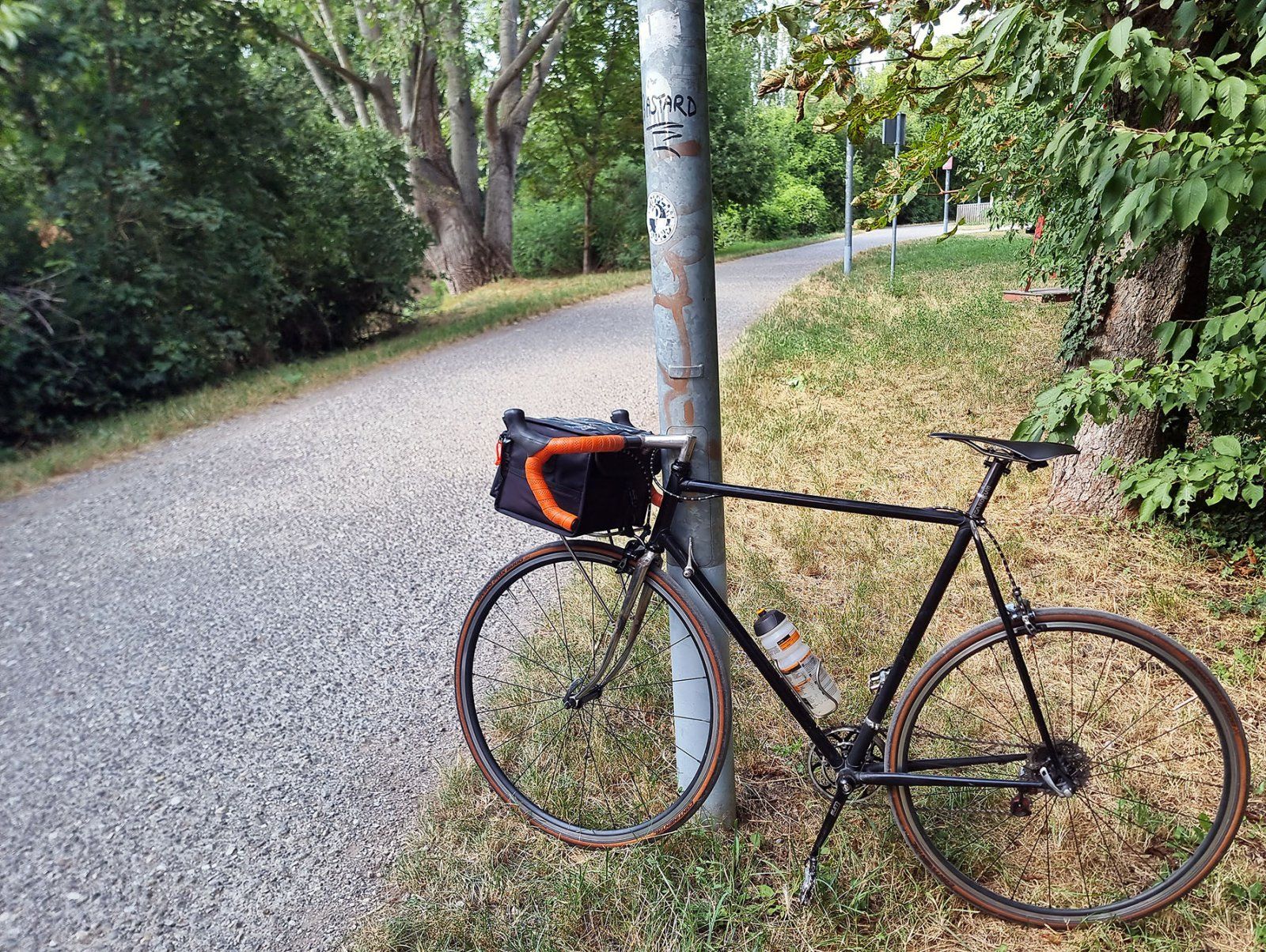

Mit Tasche:
Und dann bin ich vom Garten nach Hause gefahren, um das ganze mal zu testen.
Hier am Liesingradweg:
Hat alles gehalten :D
mittendrin:

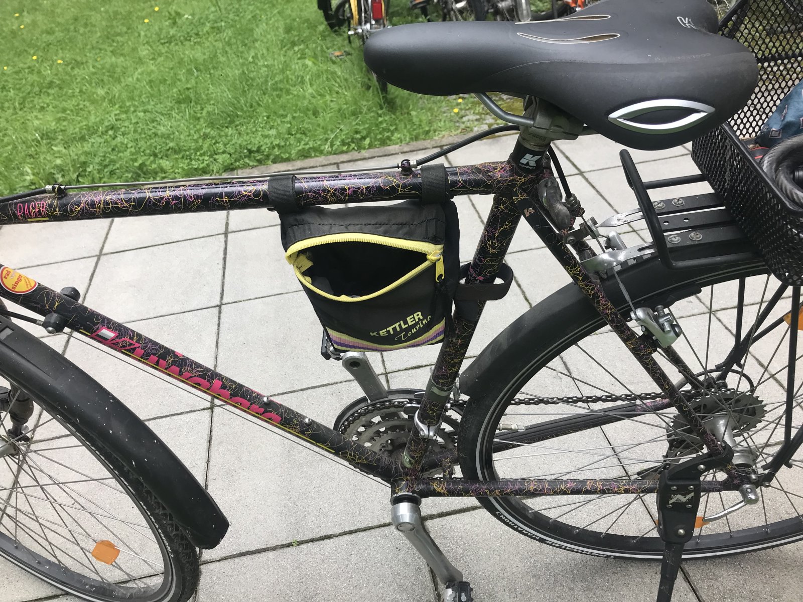

Mit Tasche:

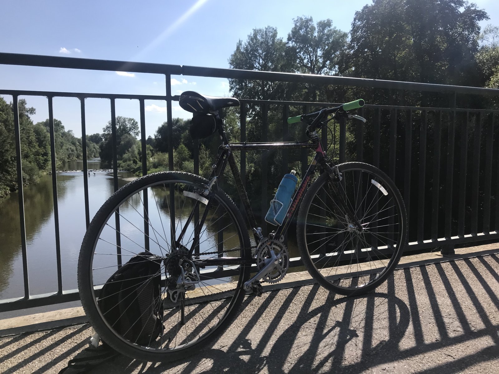

Sehr schöne Idee und gute Umsetzung! :daumen:
P.S. Liesingradweg kenne ich. 😉

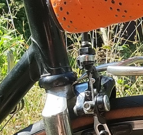

Sehr schön gemacht.

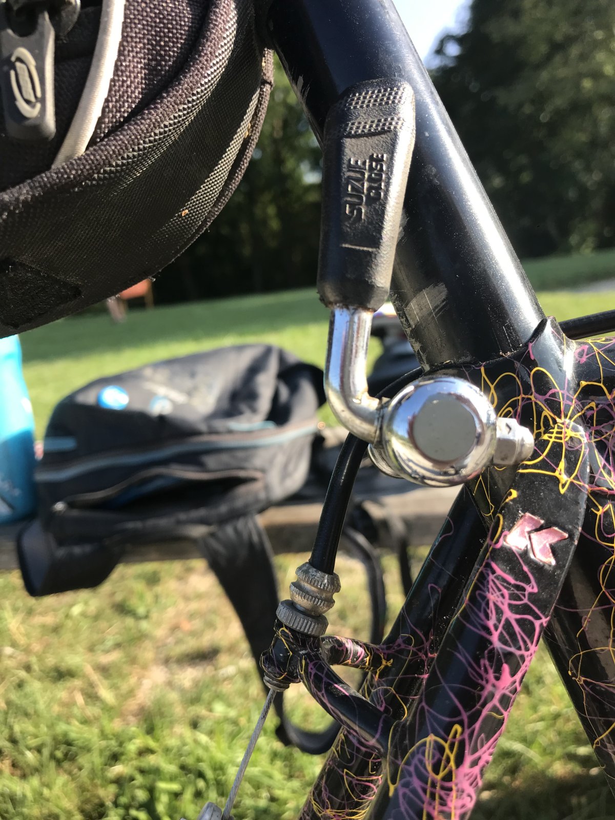

Aber ich sehe hier eine Schwachstelle:
Da hätte ich ein Stück Flachstahl genommen.
Danke dir!
Du meinst, dass es sich an der Biegung durchrütteln wird? Das ist zumindest mein Bedenken, aber eine neue Befestigung (es mir fällt grad kein passenderer Name ein) ist ja schnell eingelötet. Ich werde die Stelle auf jeden Fall beobachten!

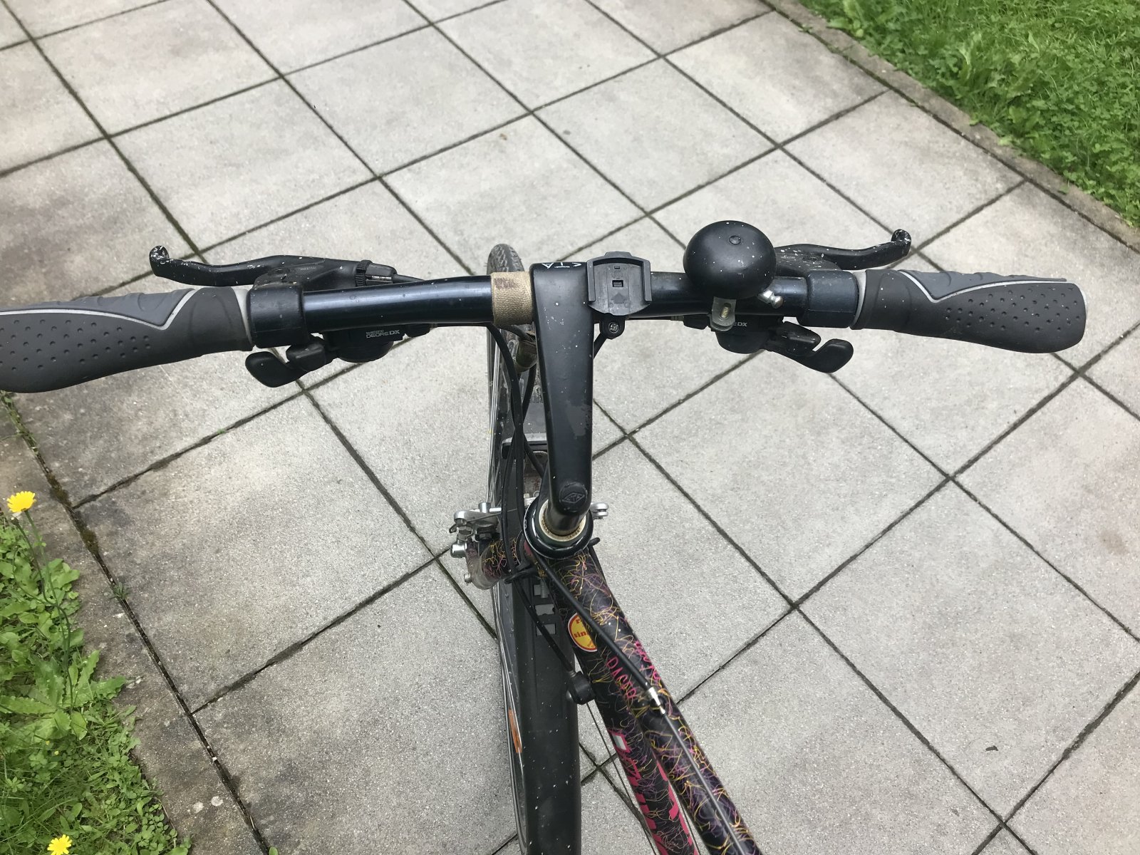

Vorher:

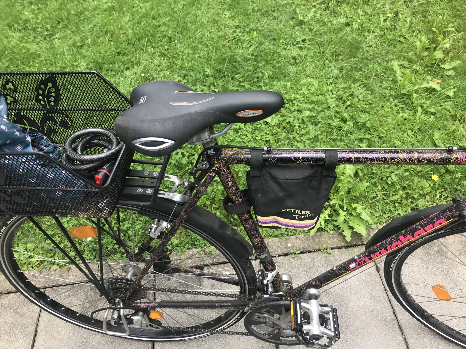

Nachher:
Sorry gerade festgestellt das ich noch keine Bilder nachher habe.. kommen dann Morgen
(...) Alternativ hättest du ein Stück Stahl einlöten können, um das Rohr nicht ganz zusammenzuquetschen.
Das gilt auch ohne Löten schon als Verdoppelung der Stabilität gegenüber dem einfach plattgedrückten Rohr: Vorher einen Blechstreifen von ähnlicher Wandstärke reinstecken, dann erst plattdrücken.
Bei einem richtigen Rennrad ist zwischen Steuersatz und Bremse aber so wenig Platz, dass ich wohl versucht hätte, ein Stück Flachstahl seitlich rechts und links unter der Bremse rausstehen zu lassen und von dort aus zwei Röhrchen zum Träger zu führen, oder ein außermittiges.
Oder die Befestigung aus ordentlichem Flachmaterial unter der Bremse durch und davor hoch zum Träger geführt.
Oder zwei weitere Ösen näher am Gabelkopf angelötet, oder, oder... 😇
Das Schöne an so einem Eigenbau ist natürlich, dass er sich bei Bedarf immer wieder reparieren und anpassen lässt. Ich finde es wirklich toll, wie viele hier mittlerweile selbst löten und wie gut diese Sachen alle werden.

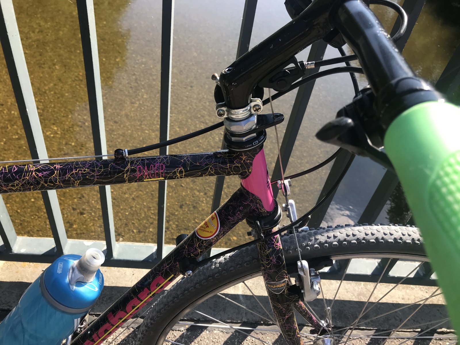

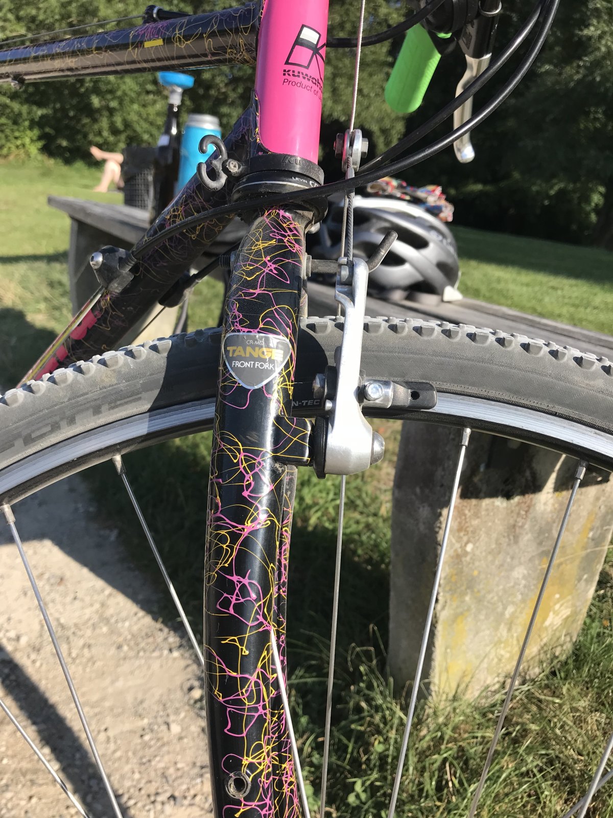

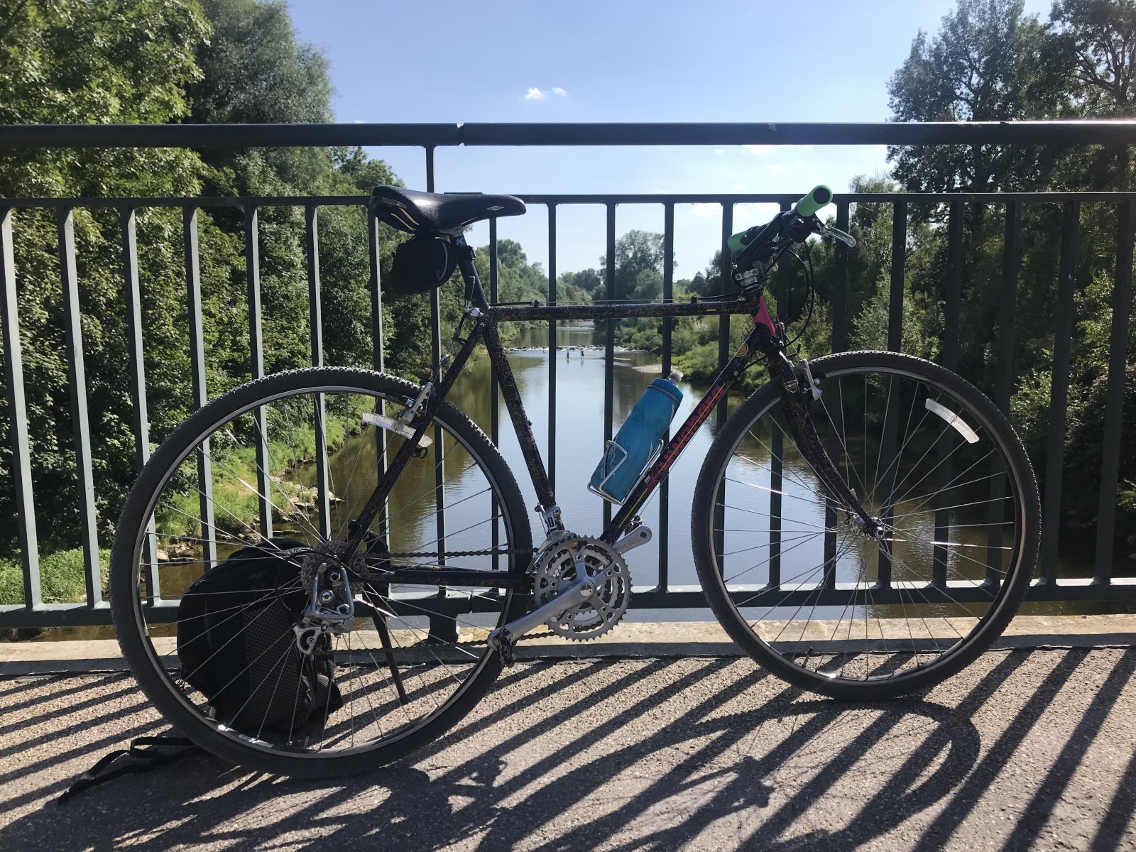

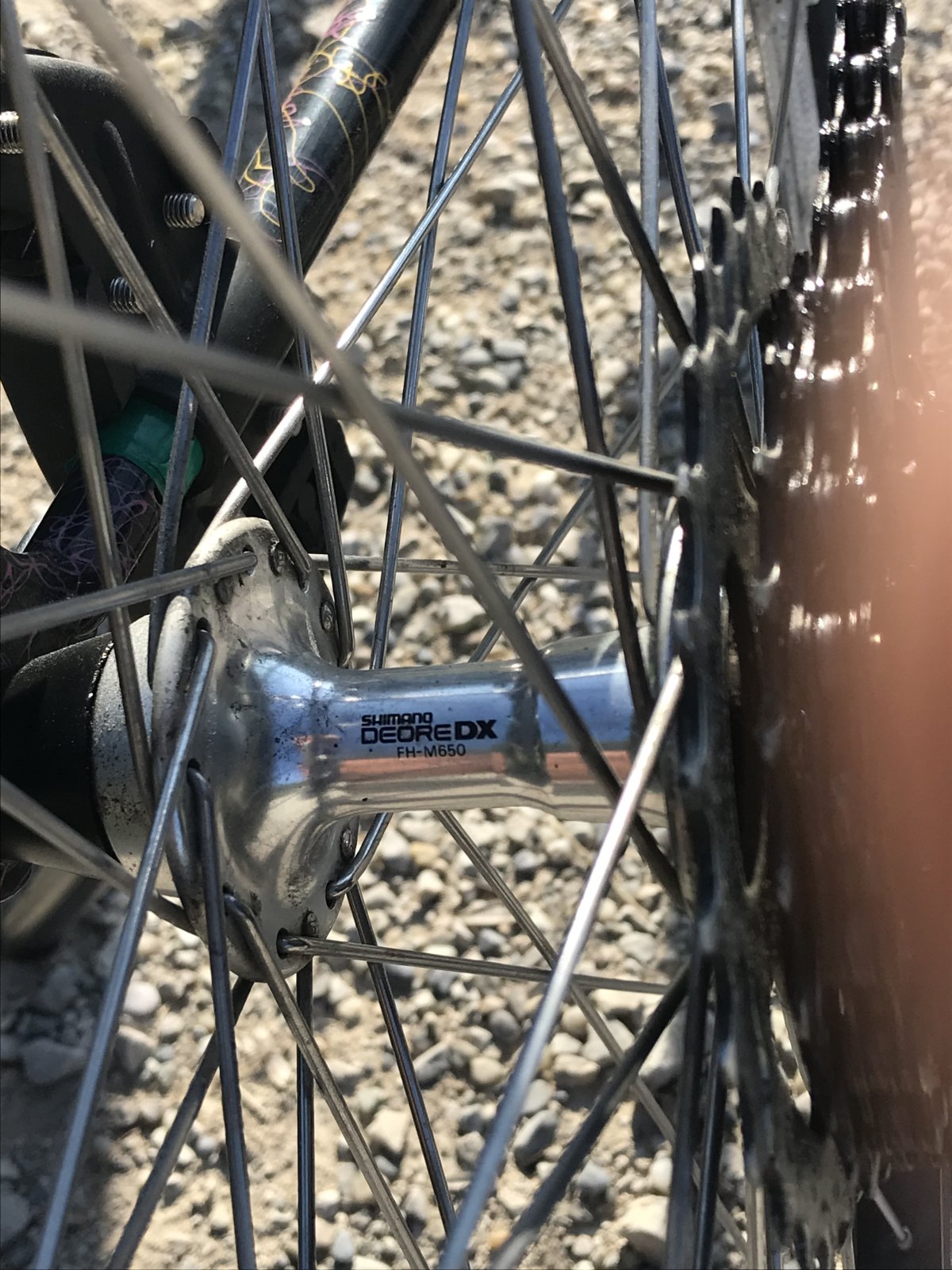

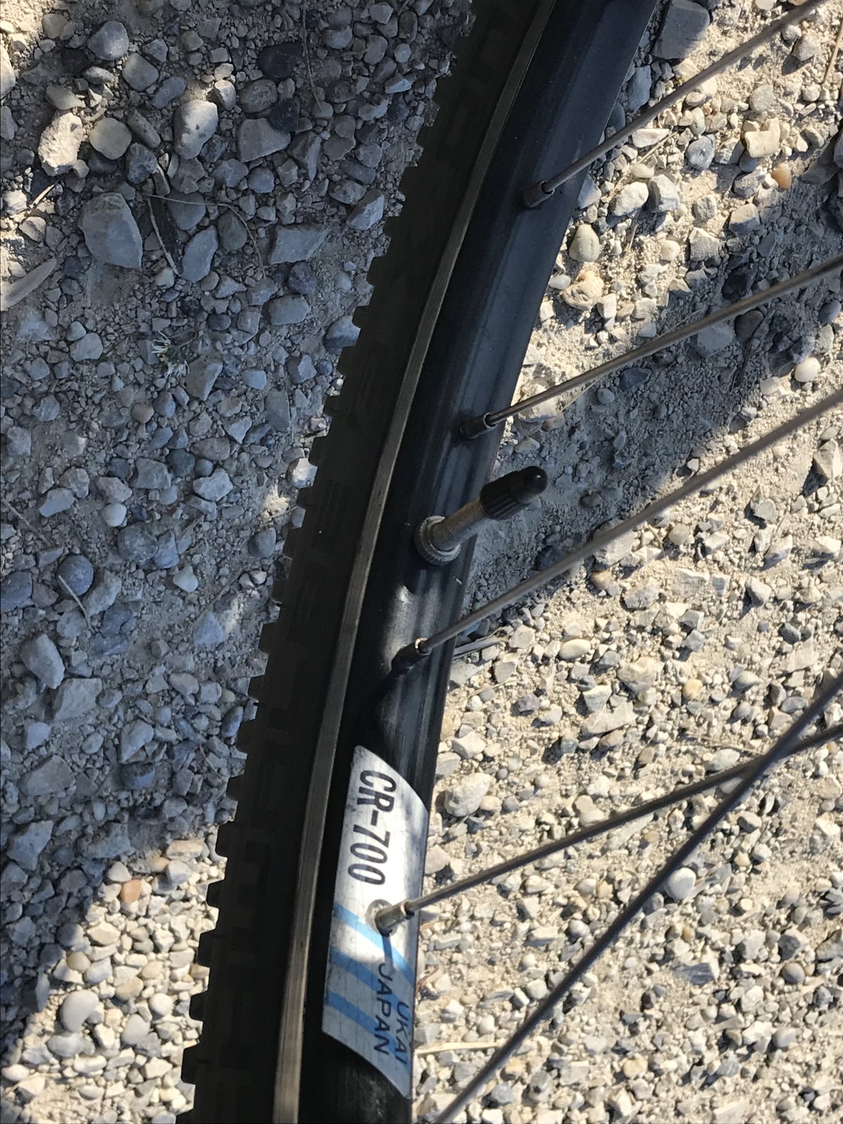

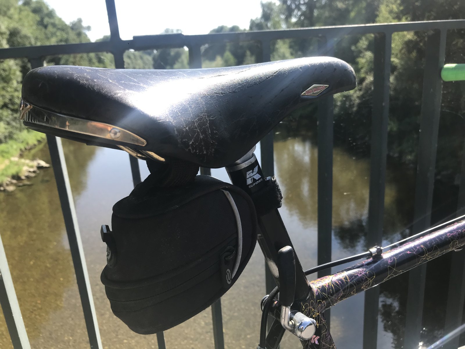

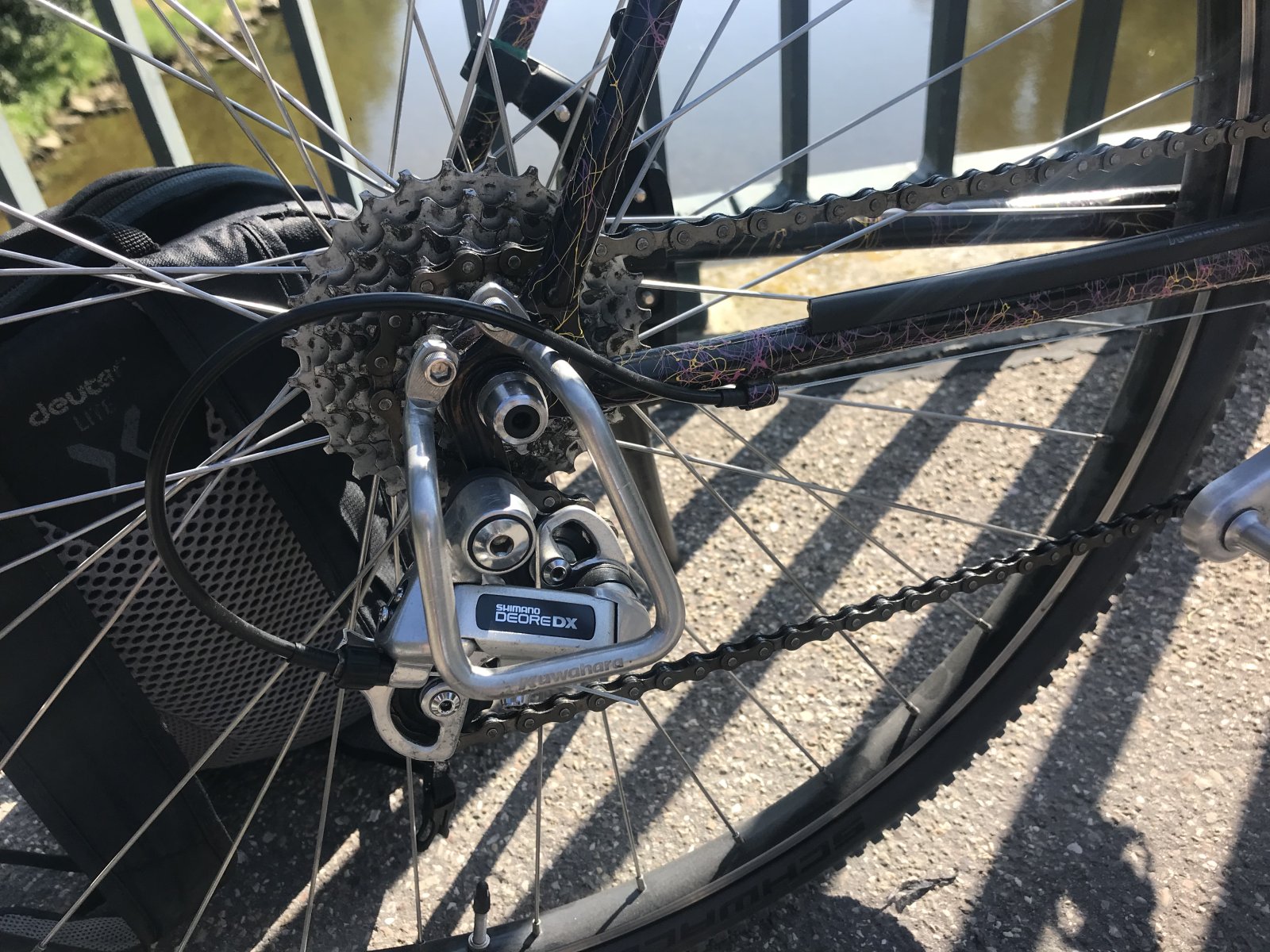

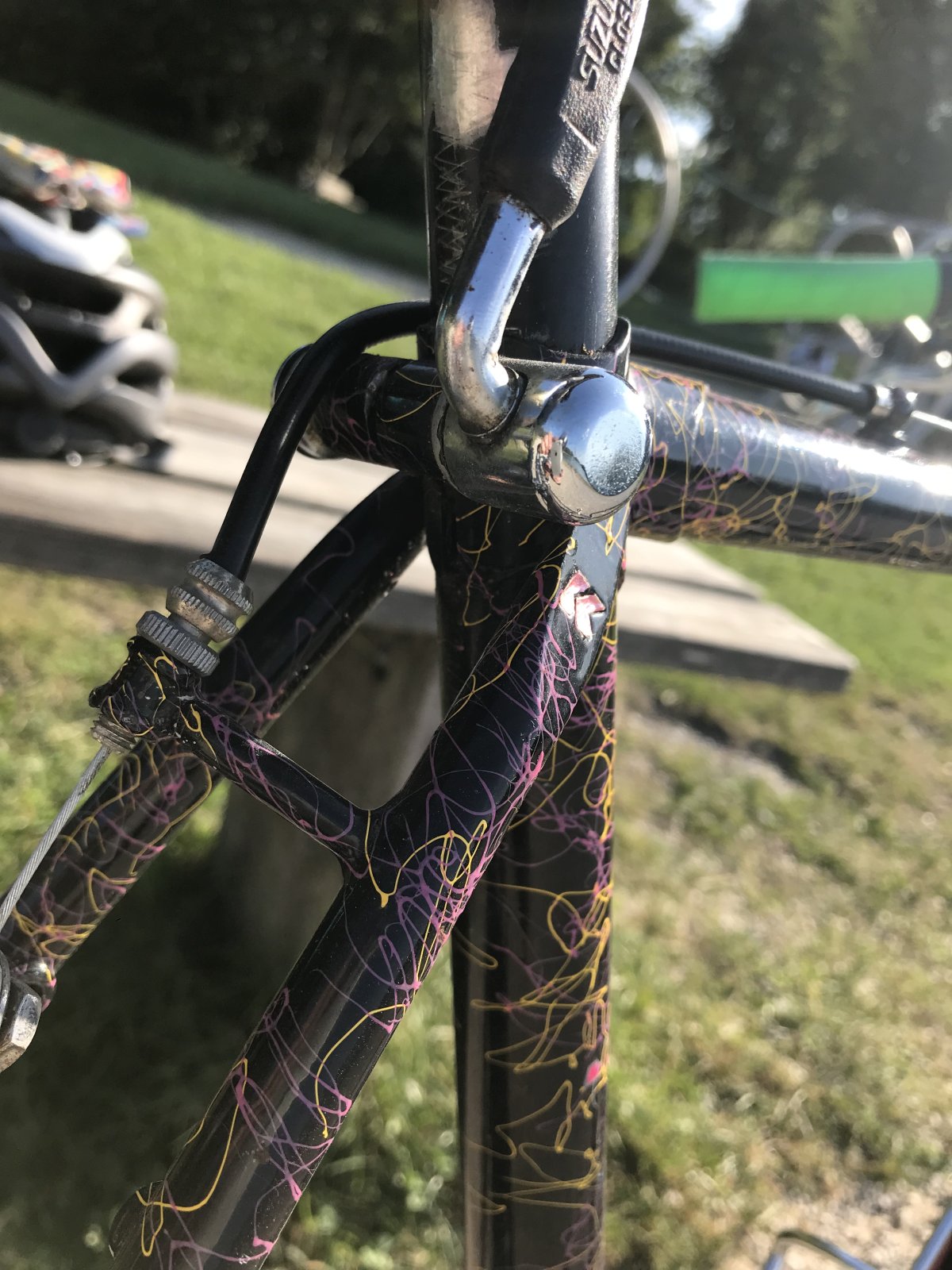

Ist also ein Kuwahara Pacer vom Flohmarkt, gekauft für sagenhafte 60 Taler.
Eins der besten Räder die ich je gefahren bin, extrem agil und spritzig.
Dabei super Geradeauslauf, sehr gute Verarbeitung und erst die Stringlackierung.. 👍
Hatte wirklich nach einem gesucht, naja ein Hi-Pacer wäre mir noch lieber gewesen. Aber irgendwas ist ja immer.

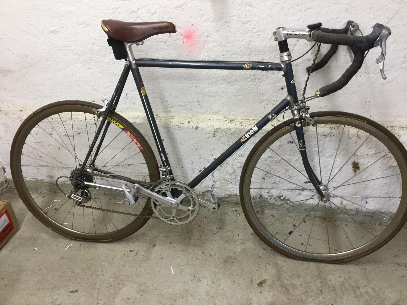

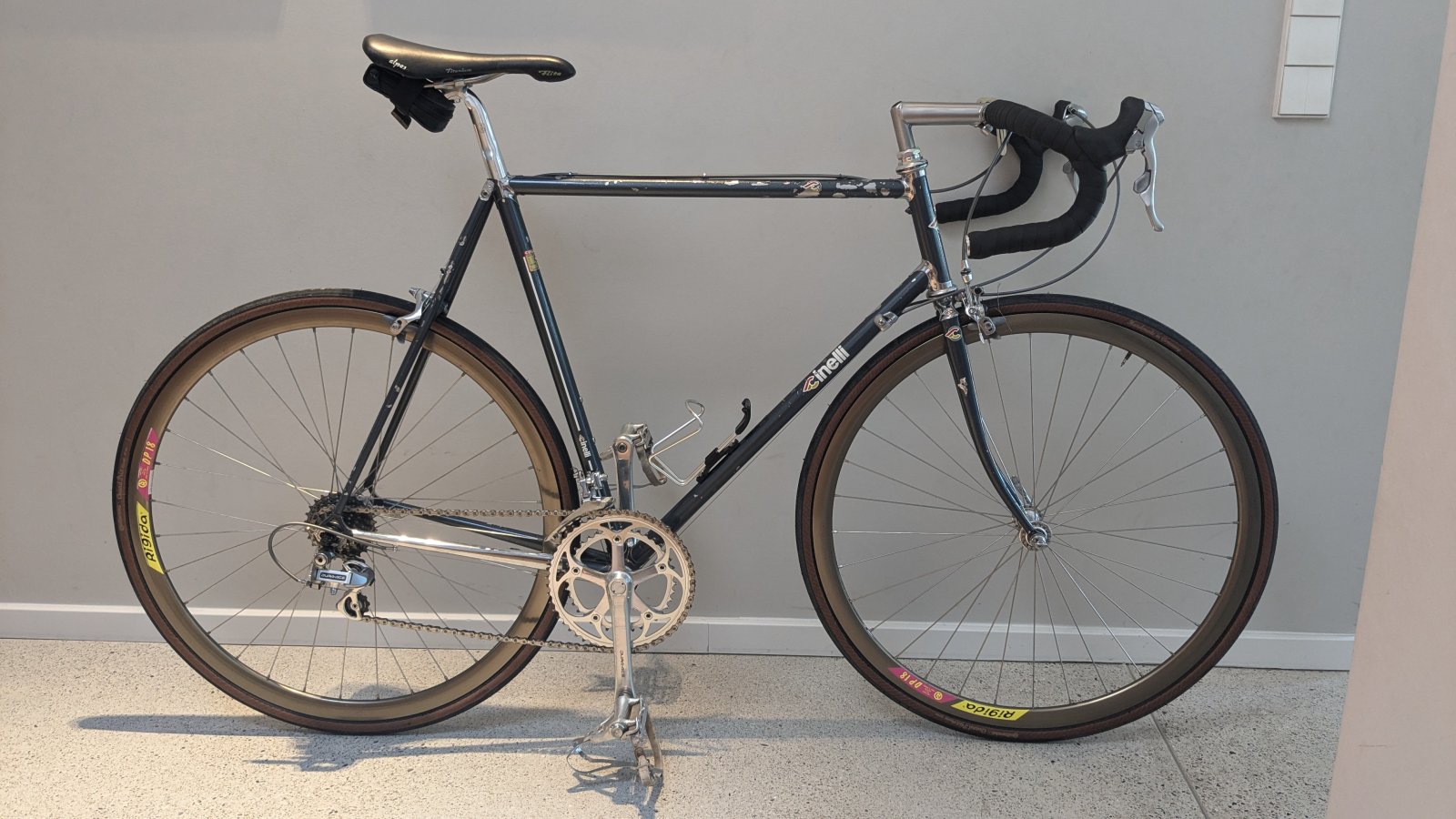

Cinelli SC von ~1988 aus dem Nachlass eines Zahnarztes. Eigentlich wollte ich es zum Gravel Bike umbauen aber die Reifendurchlassbreite war einfach zu schmal. Jetzt geht es als top funktionale Cinelli Ratte ins Rennen ;-).
Wie hätte das jemals ein Gravelbike werden sollen?
Was ist das Rattige daran?
Willst du es vielleicht loswerden und dir ein richtiges kaufen dann? 🤓😜
Was ist das rattige daran?
vielleicht sind wir ja die Ayatollahs von denen @Oude Baas ab und an redet, aber ich würde auch nie im Leben auf die Idee kommen aus einem SC ein Gravelbike zu machen
