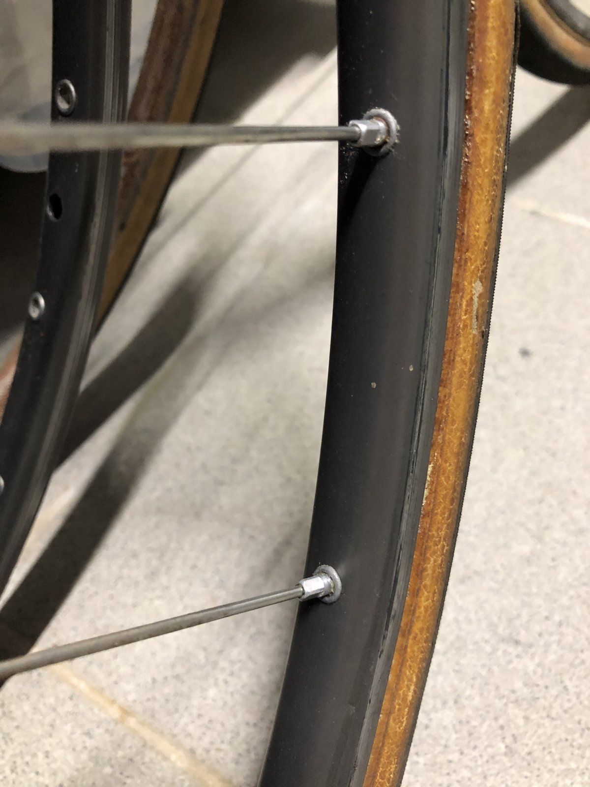

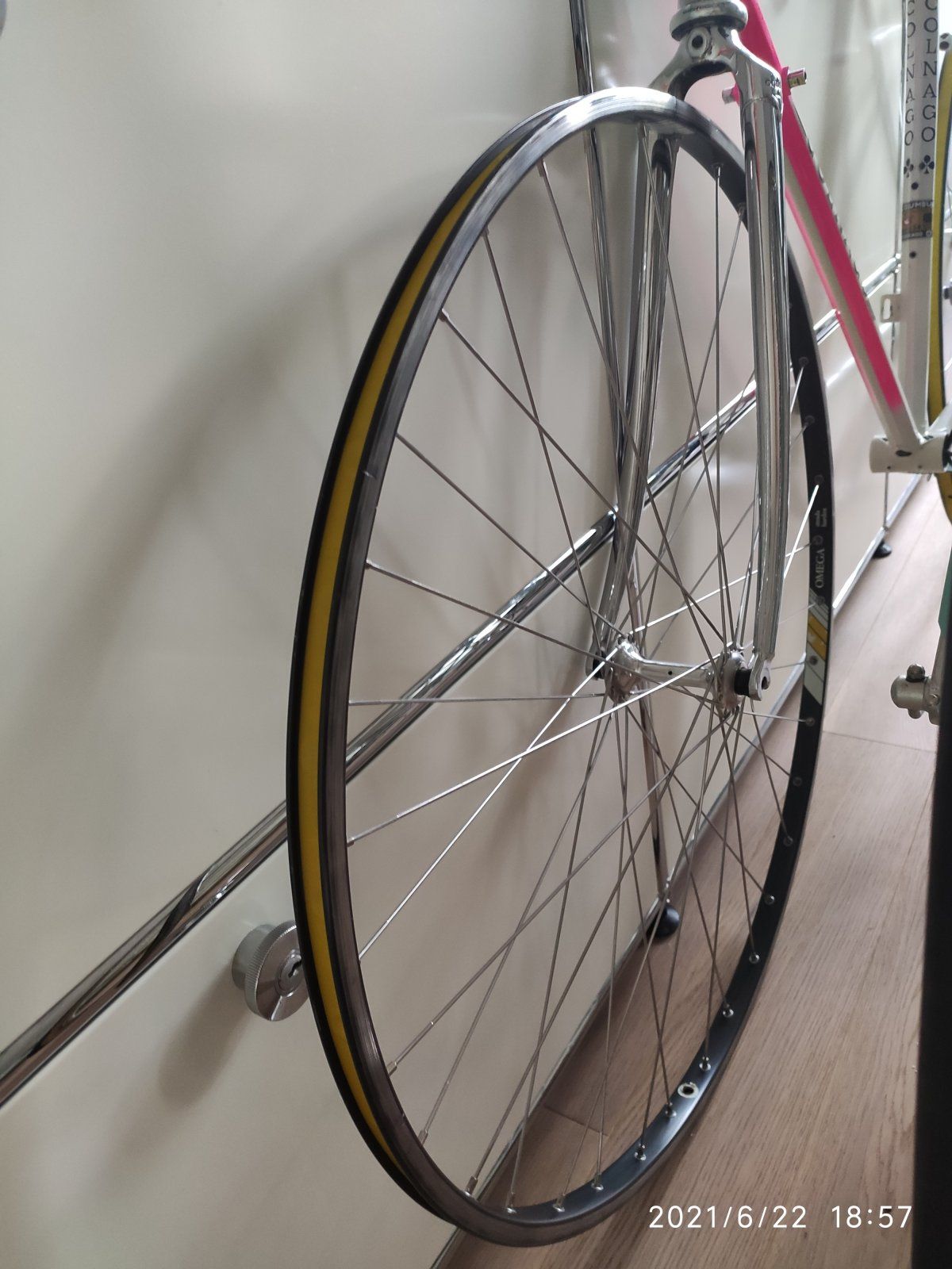

Ziemlich cooler Vorher-Nachher-Effekt 👍

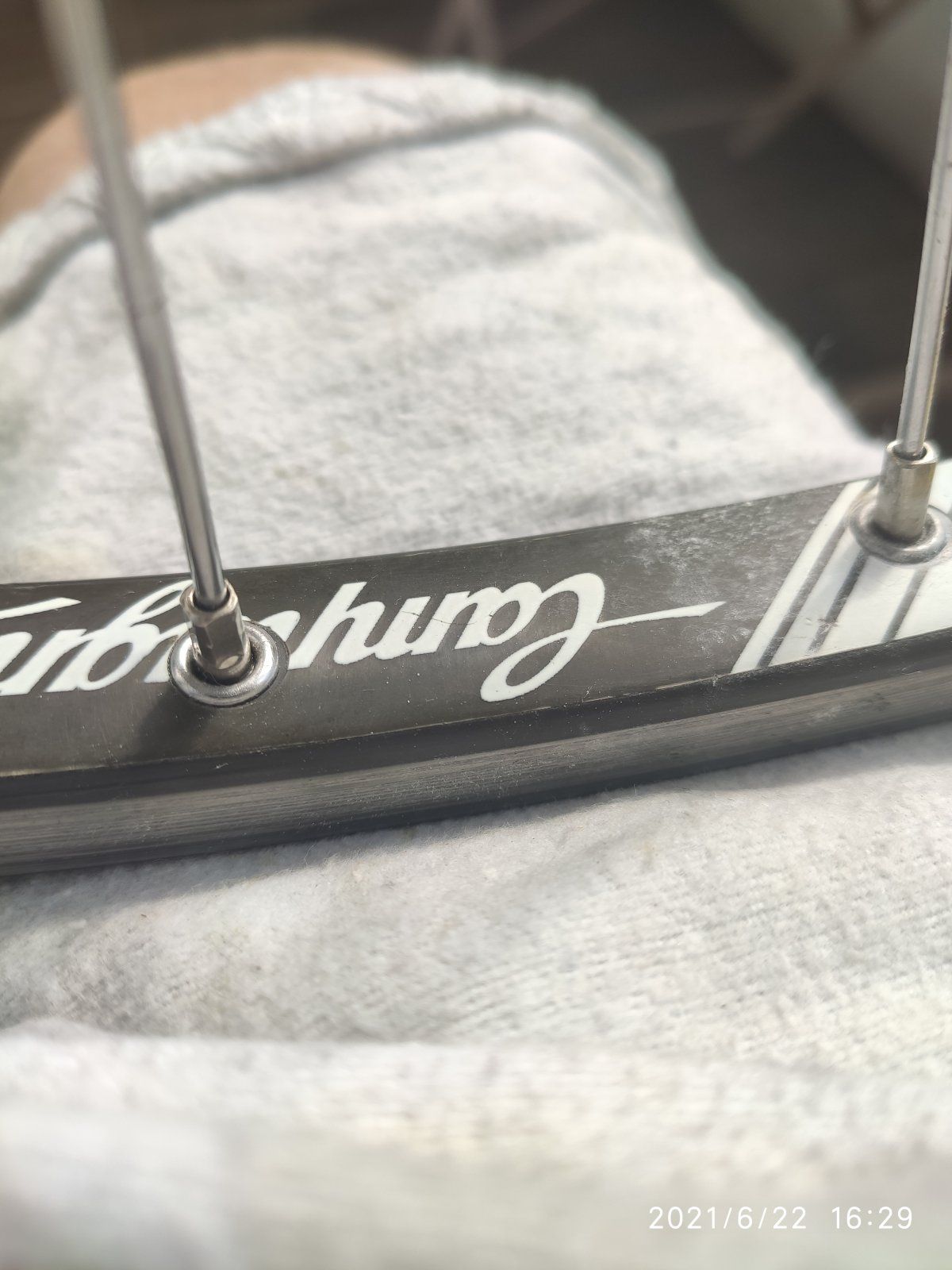

Hoffentlich ist das nur eine Delle und kein Riss auf der Flanke?! 😱 (aufm kleinen Handy siehts recht böse aus...)

weder noch, nur ein Kratzer. Sieht nach mehr aus auf dem Foto.Ziemlich cooler Vorher-Nachher-Effekt 👍

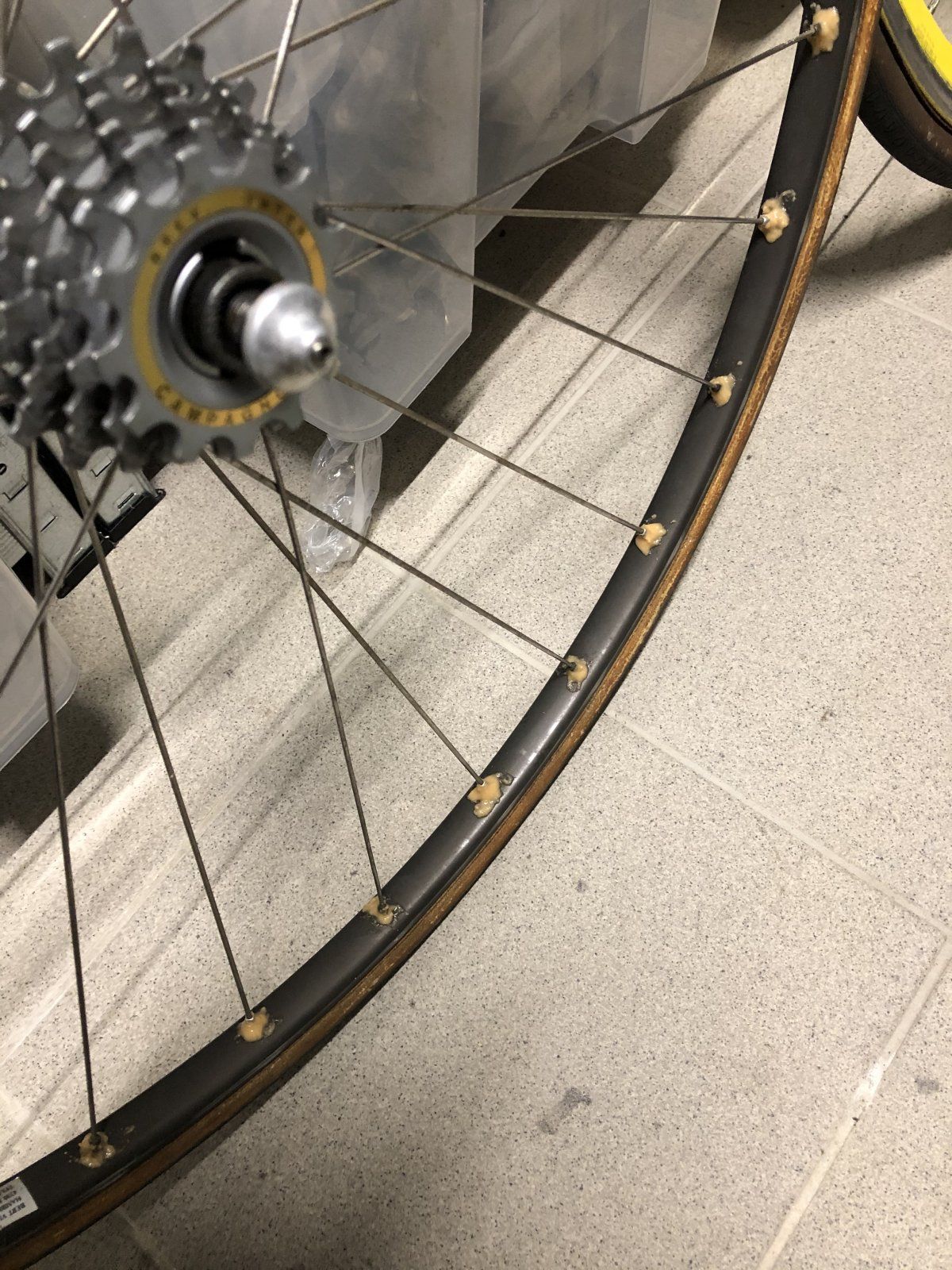

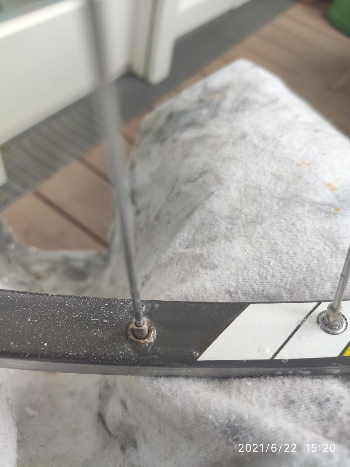

wenn du groben Zahnstein hast, kann das eine kurzfristige Lösung sein. Ich bevorzuge eine professionelle Zahnreinigung, aber da ist ja jeder anders ;-)Hilft das bei den Zähnen auch so gut ?

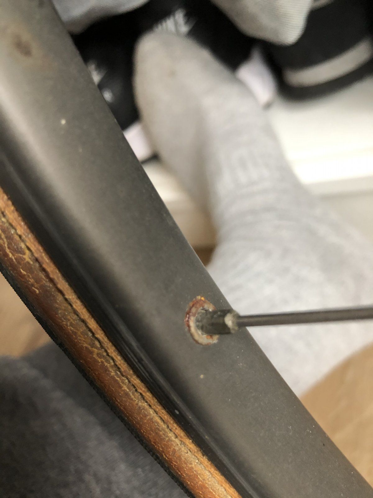

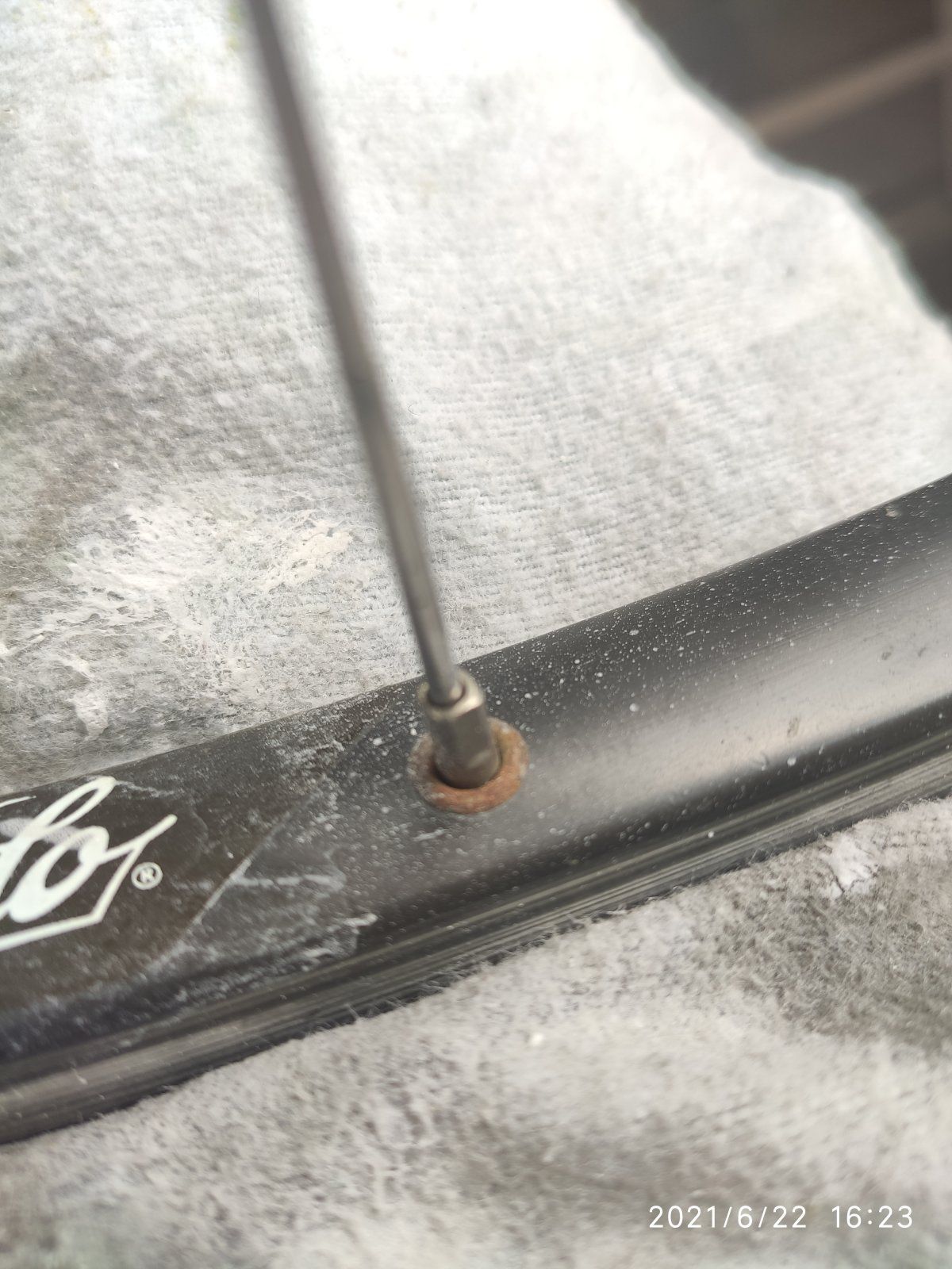

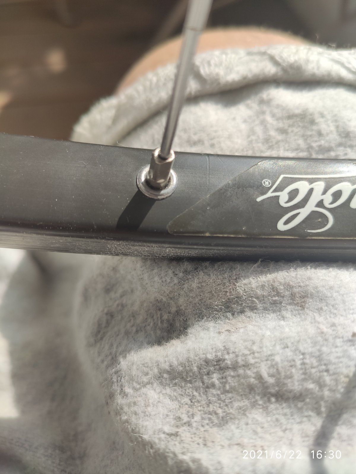

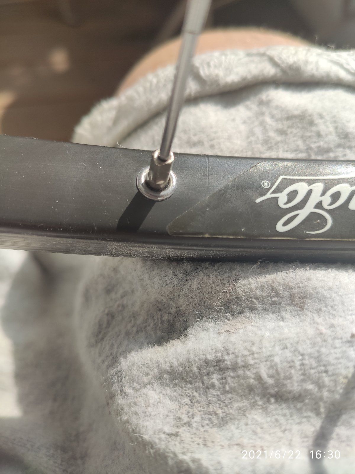

fantastisch! was ist rost delete? Scheint prima zu klappen und ich hab noch ein paar Paar. Wäre schön, wenn ich jeweils knapp 4h sparen könnte. Danke schonmal!Tolles Ergebnis. Ich hatte es bisher mit „Rost Delete“ gemacht. Übernacht wirken lassen und dann „nur“ abwischen.
Ah, Zitronensäure-Basis. Habe mir jetzt einfach reine Zitronensäure bestellt und berichte.... Danke für den Tipp!fantastisch! was ist rost delete? Scheint prima zu klappen und ich hab noch ein paar Paar. Wäre schön, wenn ich jeweils knapp 4h sparen könnte. Danke schonmal!

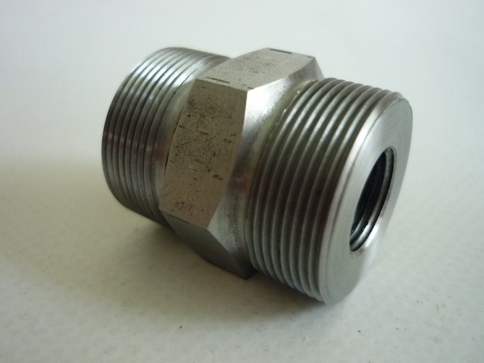

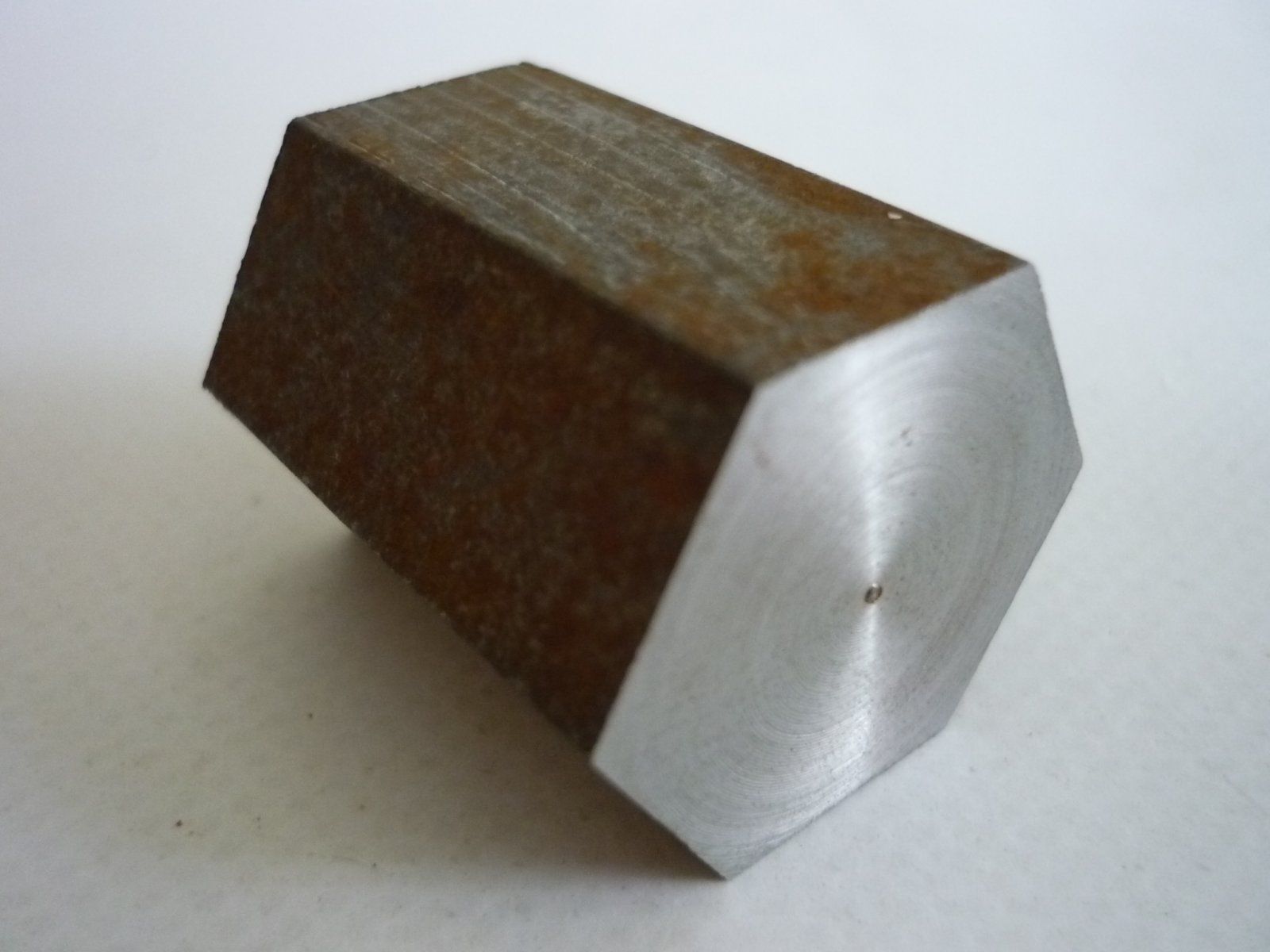

Ich kann mich immer wieder dafür begeistern wie aus einem Stück Metall eine funktionierende Mechanik entsteht, auch wenn Sie noch so einfach ist.Vorher

nachher

Das Einserabitur hat leider gar nicht geklappt, dann mach ich eben 1er Gewindesteigungen.
Eine Seite M 23 mal1 für TA Kurbeln, die andere Seite M 23,35 mal1 für alte Stronglightkurbeln.
Das Gewinde für die Druckschraube: M12 mal 1 ( mit Gewindebohrer geschnitten ).
Spezialanfertigung für Herrn @ RoKaDo, der macht so tolle Klassikerausfahrten.
Gestern erst drüber gesprochen und schon auf der Drehbank.Eine Seite M 23 mal1 für TA Kurbeln, die andere Seite M 23,35 mal1 für alte Stronglightkurbeln.
Die eigene Drehbank ist durch nichts zu ersetzen, ausser... durch `ne bessere!Ich kann mich immer wieder dafür begeistern wie aus einem Stück Metall eine funktionierende Mechanik entsteht, auch wenn Sie noch so einfach ist.
