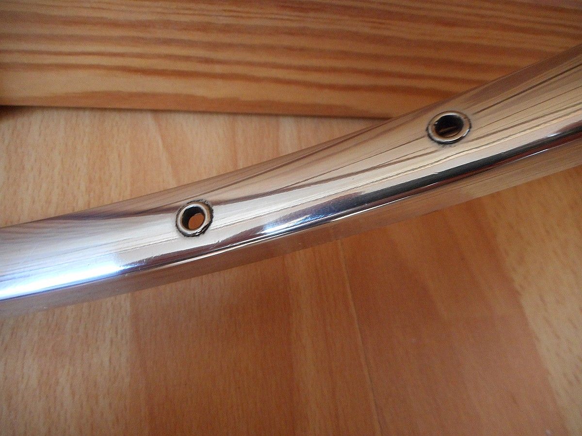

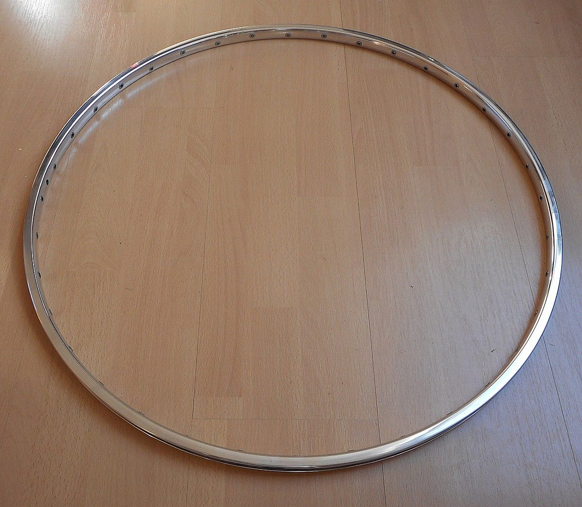

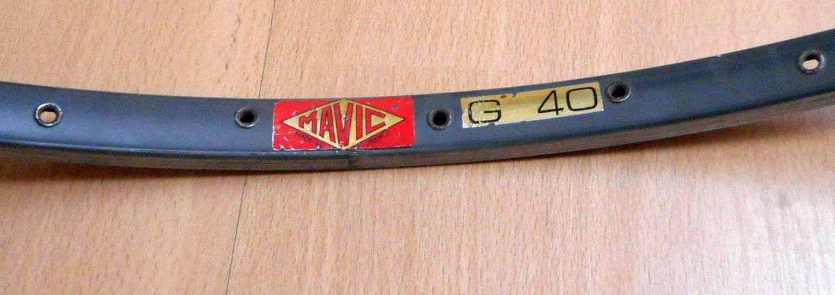

). Einen schönen Rahmen brauche ich dann auch noch...So, ich hab mal ne dunkel eloxierte, unansehliche Mavic G 40 Felge mit stark abgeriebenen Felgenflanken in einem Abflussreiniger-Bad behandelt:
Vorher:

... Nacher:
(O.K. - der Schleifmitteldreck um die Ösen muß noch weg)
