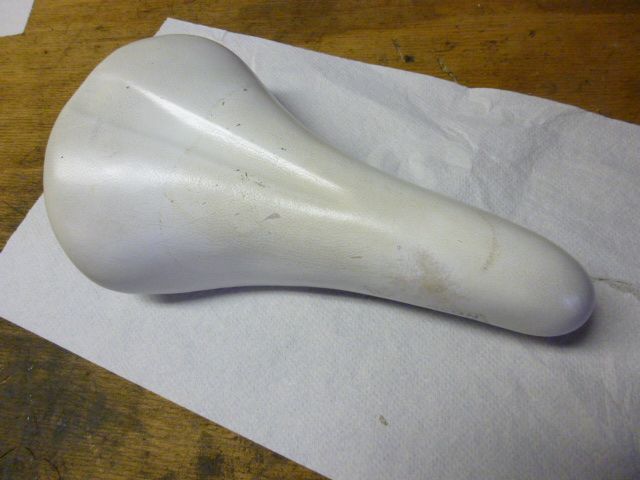

Vorher-Nachher
Hier wurde das Leder mit Rot / Weiss Lackreiniger gesäubert

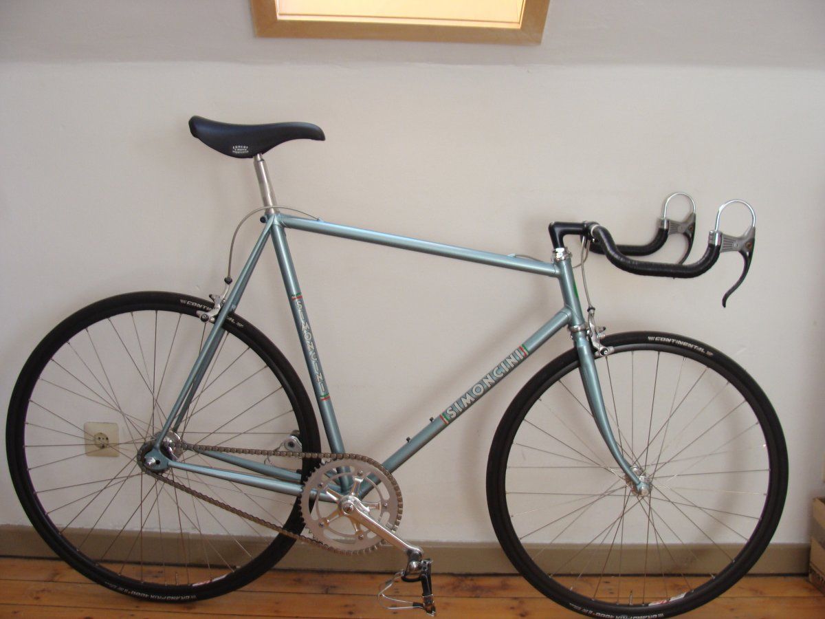

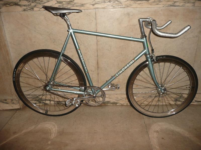

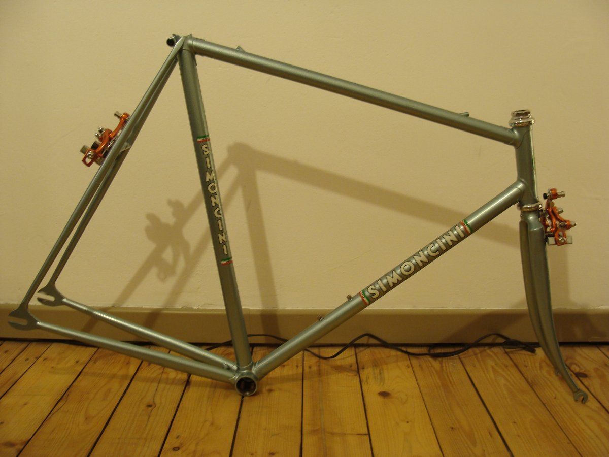

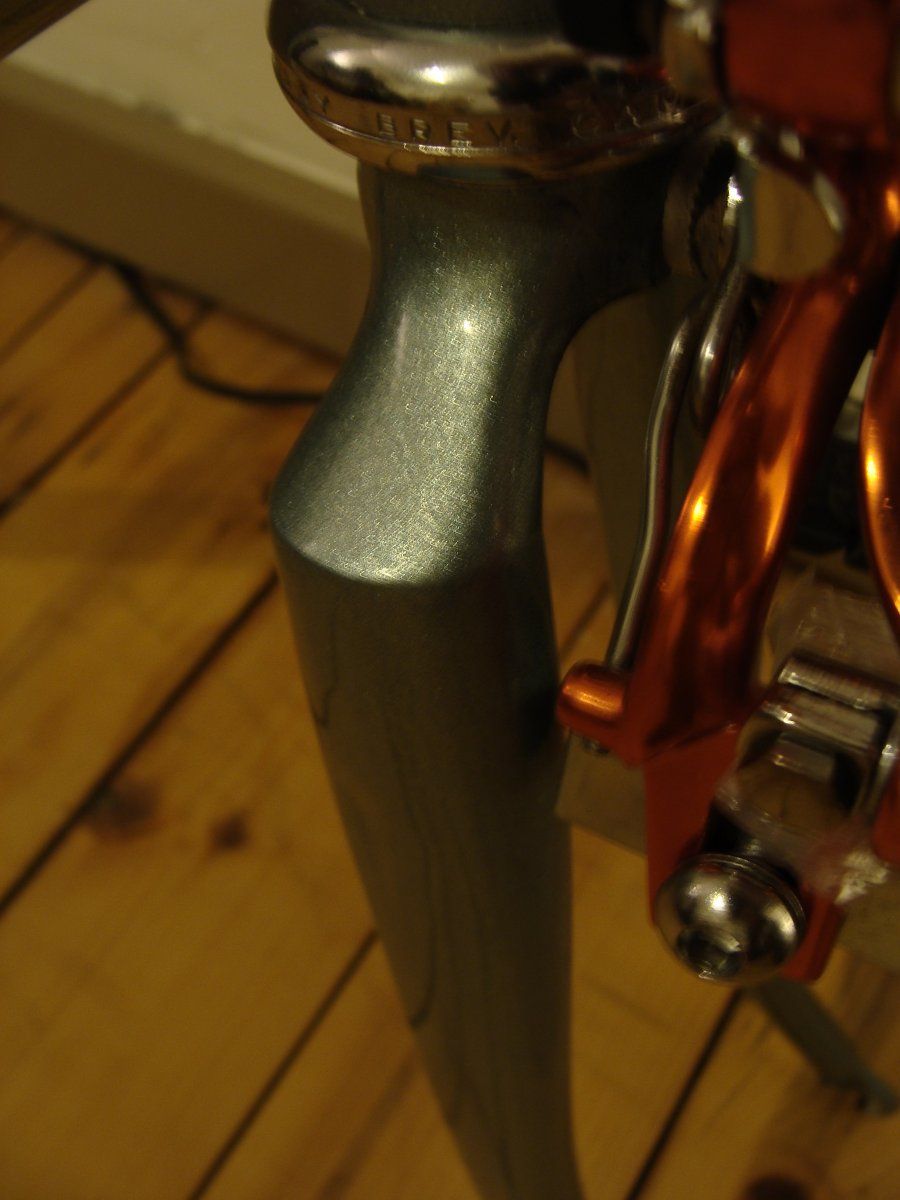

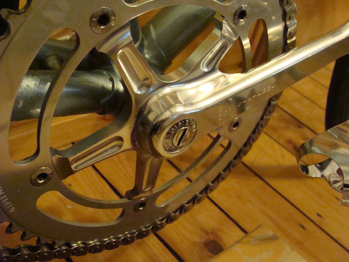

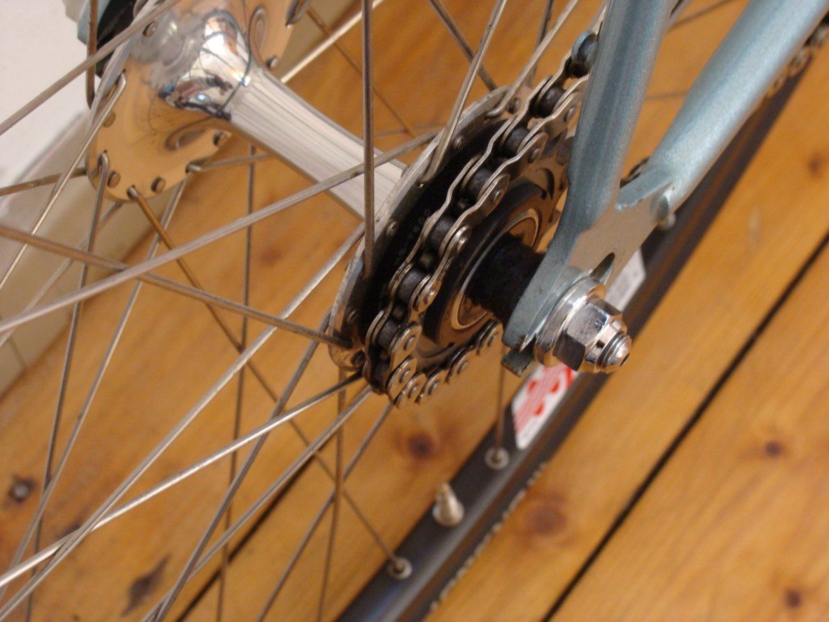

Kaufzustand (minus LRS den ich einfach nicht auch noch haben musste/wollte, mir hätte der Rahmen+Gabel genügt :mad::confused::cool: -_-
) Oktober/November 2014:
Ist-Zustand (aktueller Zustand, 26.01.2016):
DSC06356.JPG DSC06903.JPG DSC06900.JPG (letztes Bild wird irgendwie automatisch beim Hochladen gedreht.. hmm wieso? aber auch keine Ahnung wie herum es besser aussieht ^^)
(nur der Campagnolo Victory... Steuersatz ist vom 'ursprünglichen' Aufbau... geblieben
edit: plus Half-Link Kette)
PS: Ob das nun eine Rettung war hehe
PPS: Das Ganze war natürlich als Eingang-Freilauf Rad gehalten, kein starrer Gang....
war zwar eine sogenannte 'Flipflop-Nabe' montiert gab aber nur ein Freilaufritzel......
lalala ;)

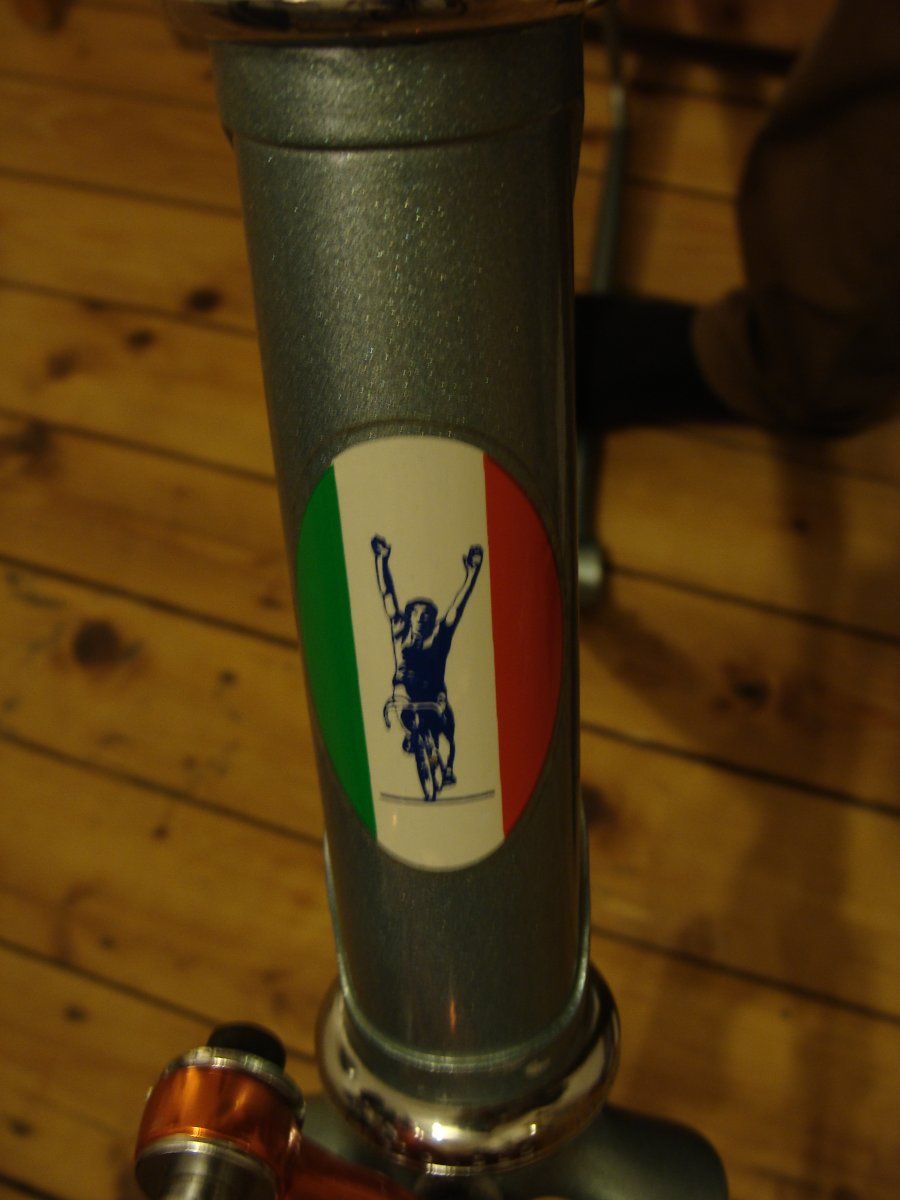

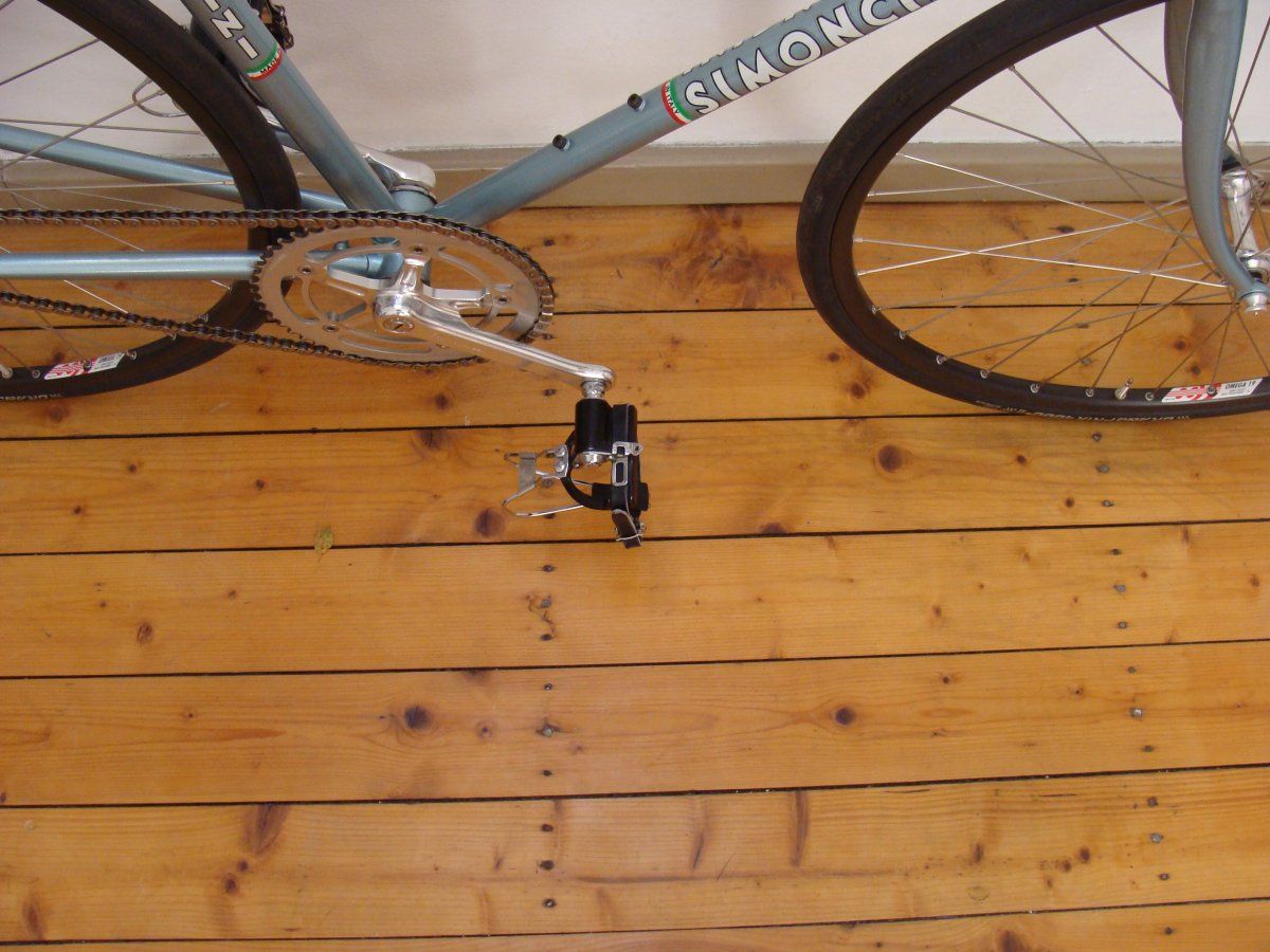

ein Bild vom Steg unten zwischen den Kettenstreben wäre auch noch schön gewesen, der ist nämlich richtig schick :)
Das war es jetzt auch :)

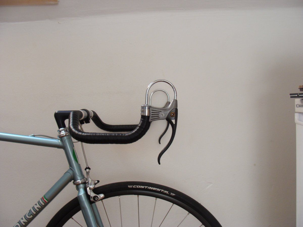

prinzipiell ein heißer ofen, aber an ein paar dingen beißt sich das auge halt doch fest. wozu die half-link-kette, da sind doch bahnausfaller dran? und naja, diese trinkbrunnen am lenker... muß man wohl mögen, mein fall sind sie nicht. trotzdem, irgendwie ein "original", dieses rad.

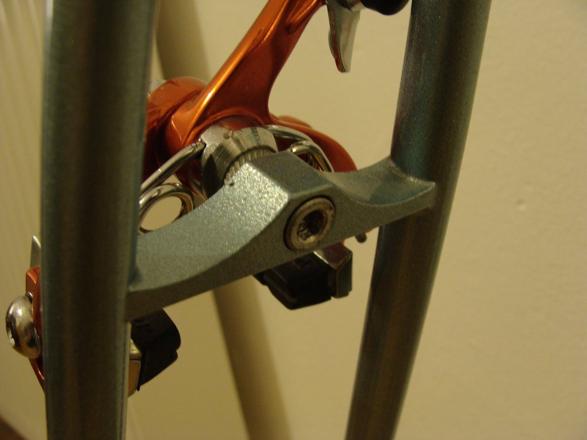

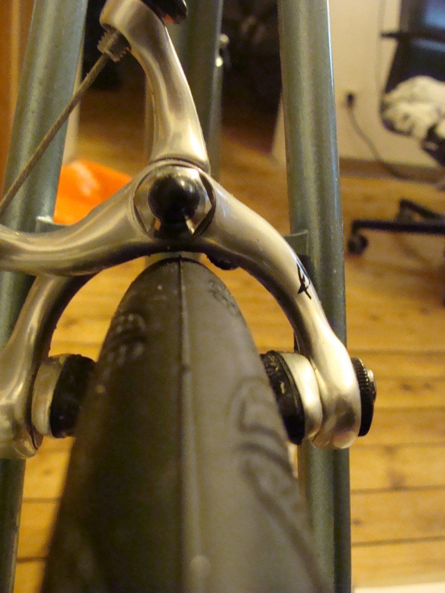

fährt sich zumindest so, ach die Kette, auch noch ein Bestandteil des Kaufzustandes, hatte irgendwann und irgendwie genug Moneten... investiert :D, bis zwei drei half-link-ketten-glieder werden für eine 'passende' Kettenlänge/Kettenspannung benötigt...

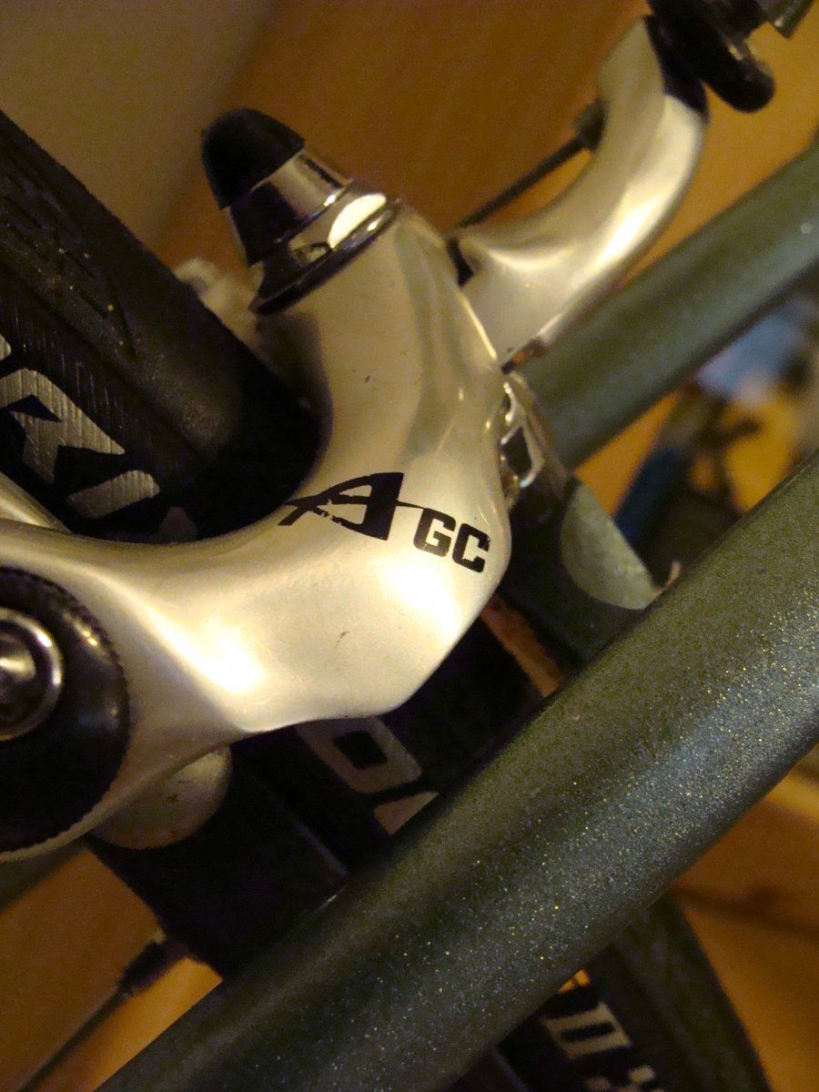

In der aktuellen Konfiguration mit der Continental Grand Prix 4000sII Socke in 23 sind gerade mal max. 2-3 mm zwischen der Decke/Socke
und dem Bremskörper*, würde dieser entfernt werden, gibt sich zum Bremssteg ein immernoch recht geringer Abstand von 3-4 mm....
Werde wohl mal einen 4000sII in 20 montieren müssen für ein bisschen mehr Spielraum...

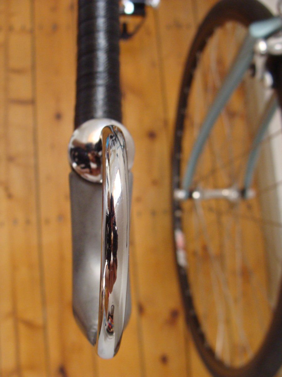

Ja die Trinkbrunnen am Lenker, wer hat Sie nicht gern, während er auf dem Rennrad am verdursten ist
hehe, man gönnt sich ja sonst nix :D
sind halt auch nicht so häufig :) und ich hab sie bereits gleich zweimal verbaut ^^ und zwei warten noch, wobei es einmal um die einfachere Ausführungen in schwarzen Plastik handelt.

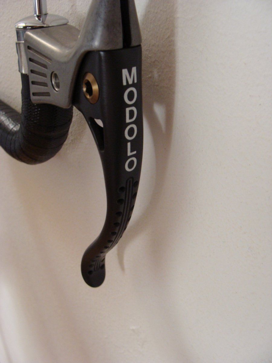

Och ich mag diese Dinger da schon, ist auch Mavic, man muss ja was von denen lieben :D ;) speziell weil Sie eingens für die Modolohebel entworfen worden sind ^^ ....
Und die verbauten Modolo MasterPro Hebelchen ^^ bedürften nur einer Plastik/Gummi Umlenkrolle modolo aero kit (2).jpg , der Cinelli Tempo Lenker nur zwei kleiner Bohrungen und schon wären die verchromten Trinkbrunnen, alias Mavic Ref. 355, redundant oder fakultativ oder wie auch immer ^^ und alles wäre richtig aero unter Dach und Fach gebracht

*edit: (Abstand Bremse und Reifen / rear brake clearance) zwar ein älteres Foto aber zur Verbildlichung bestens geeignet ^^ das zweite Bild verzieht die Perspektive in Bezug des Abstandes des Reifens zum Bremssteg

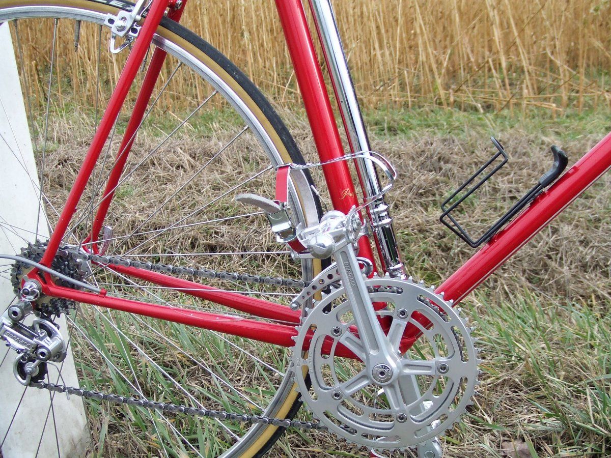

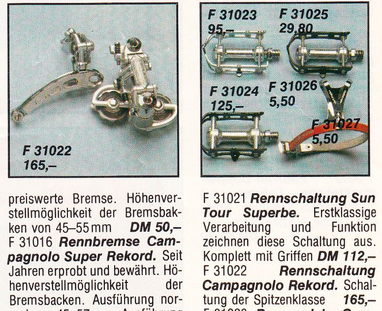

Replika: Ist ein alter Campa Record (so ca. 1977?) aus meiner Kruschtelkiste, den mal jemand mit Bohrungen erleichtert und rot ausgemalt hat. Wenn Du noch bessre Bilder brauchst, dann mach ich welche!

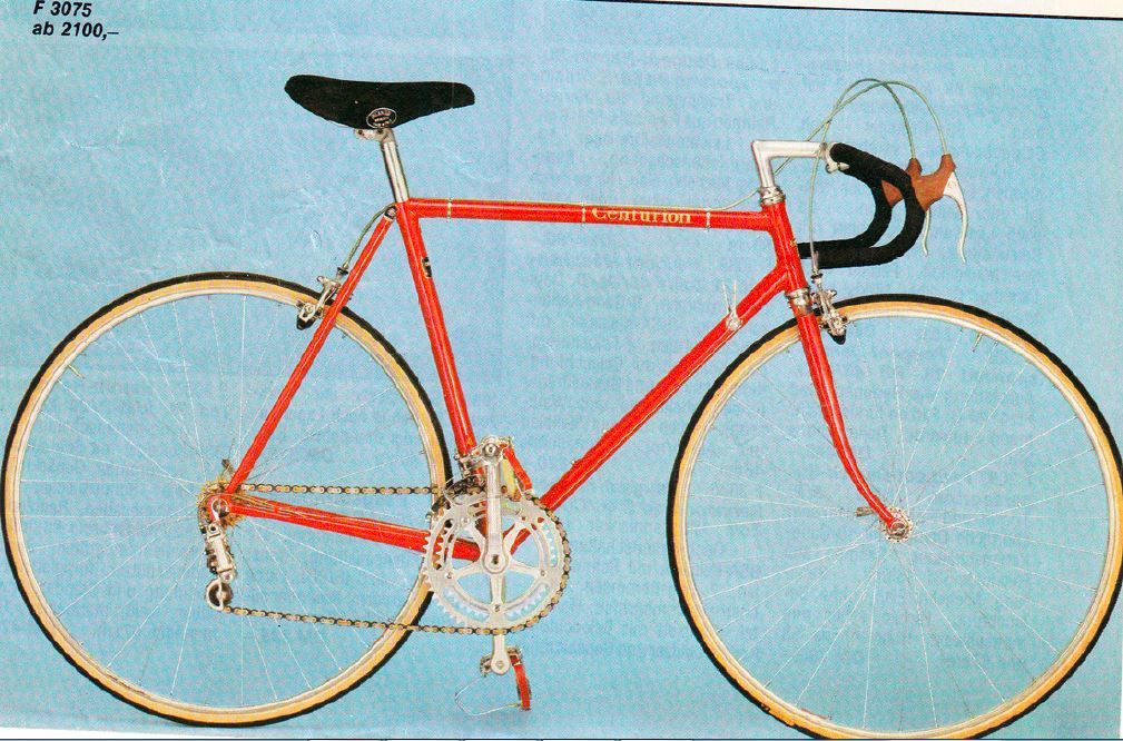

Traumrad: da hab ich leider nur den Scan bzw. den Prospekt, also keine bessere Auflösung.
