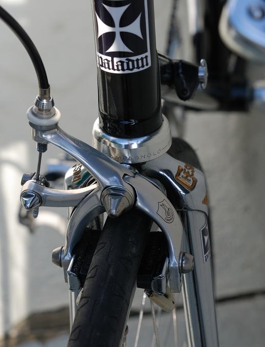

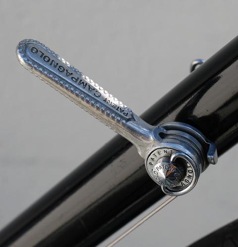

Man achte auf die Details:
Ich weiss das die Restaurierungsleute aufschreien das ich das Bike so geschändet habe, aber mir gefällts. Nur die Decals will ich anders machen (anderer Thread)^^ Achja die Bremshebel sind noch nicht gescheit dran. Muss erst neue Züge verlegen da zu kurz (vorher nen 38iger Lenker, jetzt 44). An dem Bike ist alles Campagnolo (Naben, Schaltung komplett, Bremsen, Schalt und Bremszüge, Kette, Tretlager, Steuersatz), Vorbau und Sattelstütze sind Kalloy, Sattel Brooks

warum sollte ich einen schlechten rahmen nehmen für nen fahrrad? oO
Vernichtet? Nen paar alte Aufkleber und ne Schicht Lack... Macht man bei Auto-Restaurationen auch so. Will ja auch Chesini Decals dran machen, dann ist das bis auf den Lenker ne ganz normale Restauration... Wenn der Lack schlecht gewesen wäre hätte auch keiner was gesagt.
Bist du Warhammer oder WoW fan? 🙂
Beides 🙂 Liebe warhammer 40k und WoW hab ich 3 Jahre gezockt. Stehe aber auch auf die Johanniter Ritter, daher das weisse Kreuz auf schwarzem Grund. Paladine sind seid meiner Kindheit das grösste :D
Oh mann...da gabs ja nichtmal was zum restaurieren? warum haste Du dir nicht einen schlechten Rahmen gesucht?
Ähm ich glaube in einem anderen Thread gelesen zu haben, dass dies nur ein Beispielbild sein sollte?! Bin mir nun unsicher, weil da auf dem oberen Bild VORHER steht. Ansonsten gebe ich Dir Recht, denn dann hätte er es vergeigt.
Nein, das Vorher Bild ist das Bike wie es vorher war 🙂 Vergeigt? Ihr seid ja echte Hardliner^^ Im Fahrradsektor geht es wohl krasser ab als bei der Auto-Restauration. Ich werde nie verstehen wie man nen paar Aufklebern und nen demolierten Lack so nachweinen kann. Ich finde neuen Lack + neue und frische Decals schöner - wie bei Autos auch. Bei den Teilen wurden sogar originale hinzugefügt, sprich es ist jetzt authentischer als vorher 🙂
