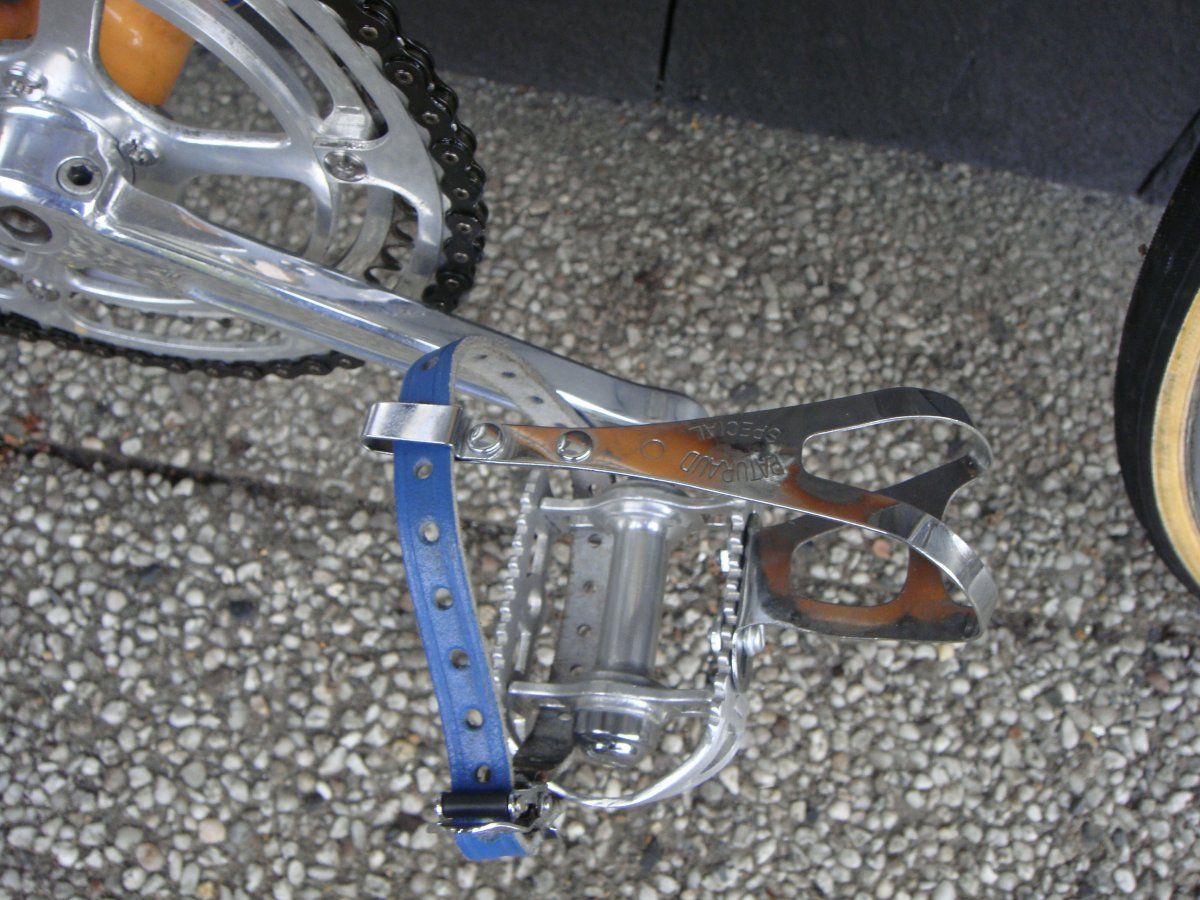

Vorher-Nachher
links nachher, rechts vorher^^
WD-40 machts 😉. Auf einen Lappen gesprüht und kräftig abgerieben. Hab es erst mit warmem Wasser versucht, da hat sich aber nicht wirklich viel getan.

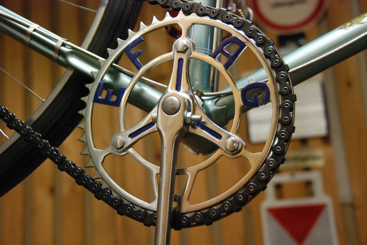

Hallo Jens,

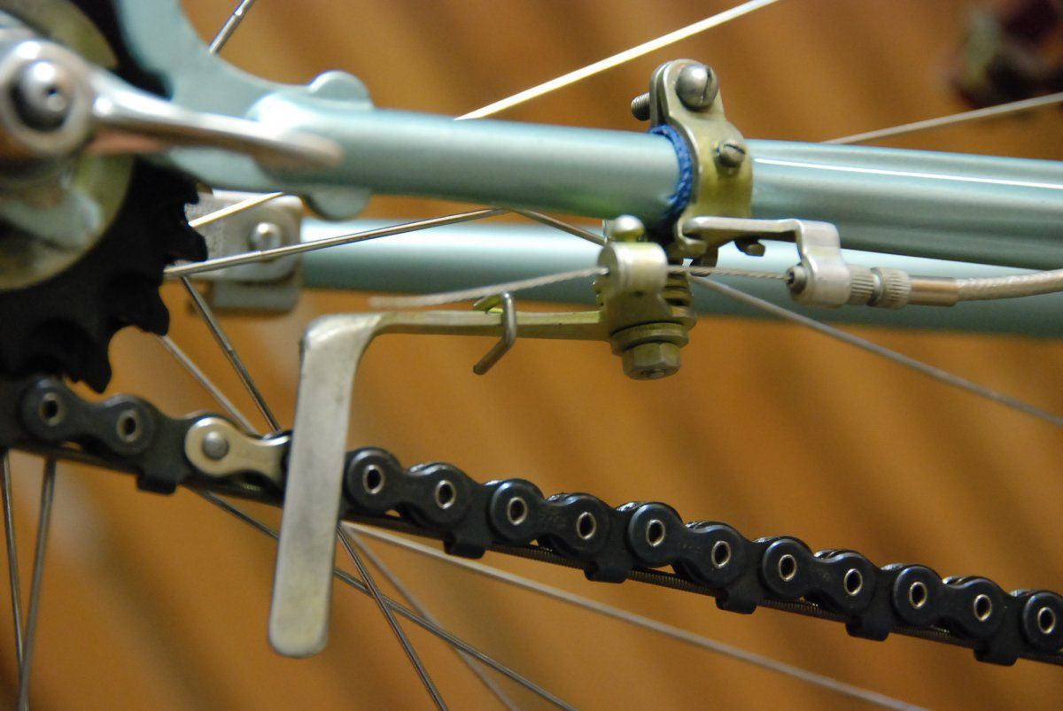

schönes Rad. Wie funktioniert denn die Schaltung ? Ich sehe gar keinen Kettenspanner.
Ich hab die Frage jetzt erst gesehen, das ist eine IWIS Kettenschaltung, dabei spannt sich die Kette selbst. Das passiert durch ovale Kettennieten und durch die umlaufende Kette. Bessere Bilder hab ich grade nicht.

Ich nutze für solche Fälle immer Orangenölreiniger. Sowieso ein Geheimtipp für alle hartnäckigen Verschmutzungen. Gibt für 8€ im biomarkt und ist überragend! Teuer aber auch sehr ergiebig ...jeden Cent wert

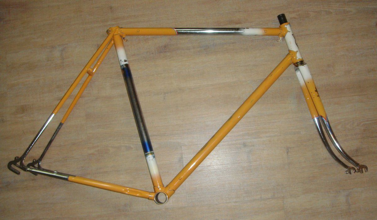

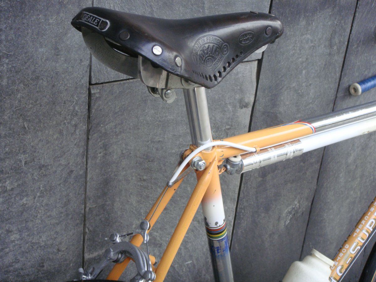

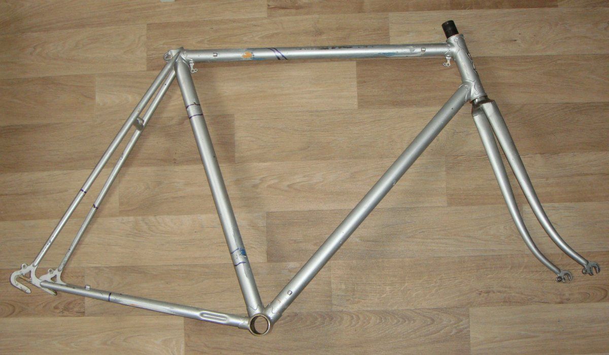

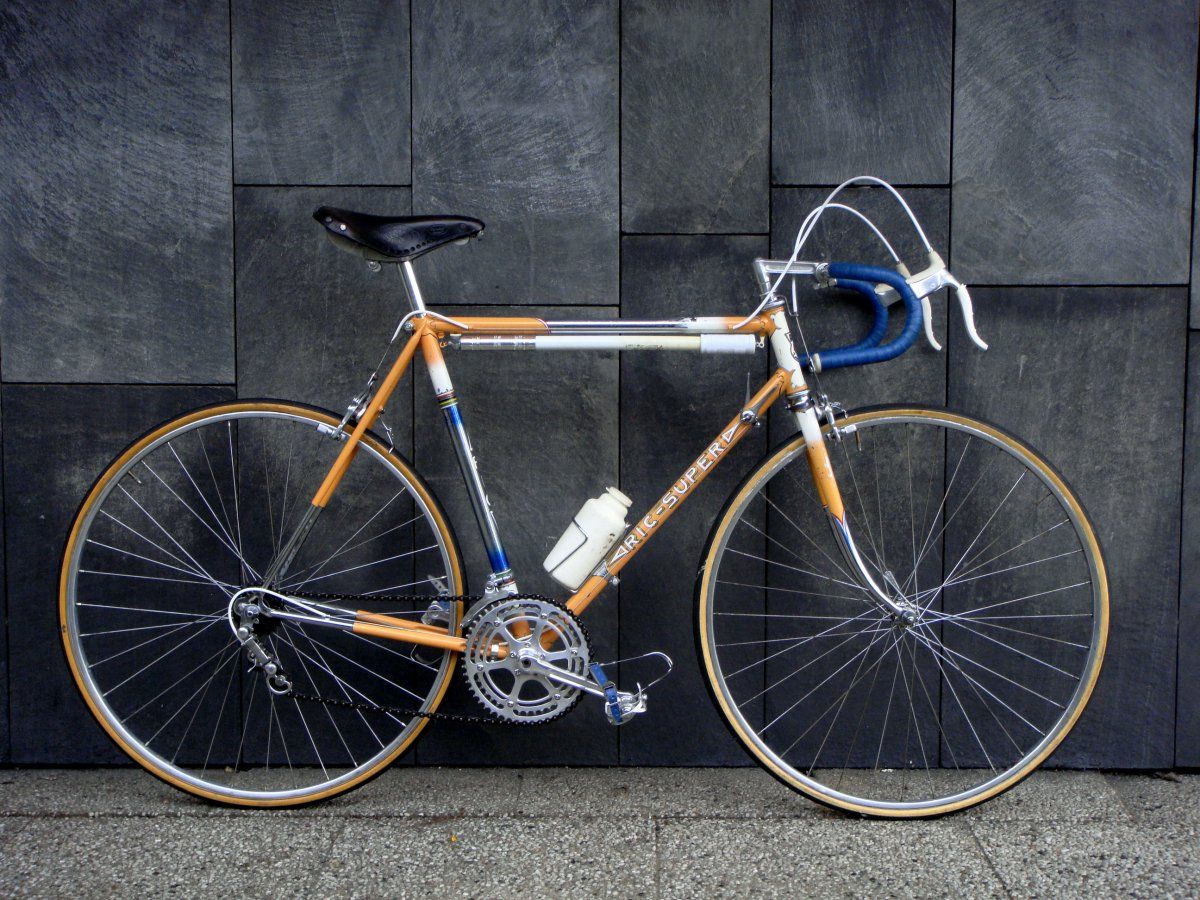

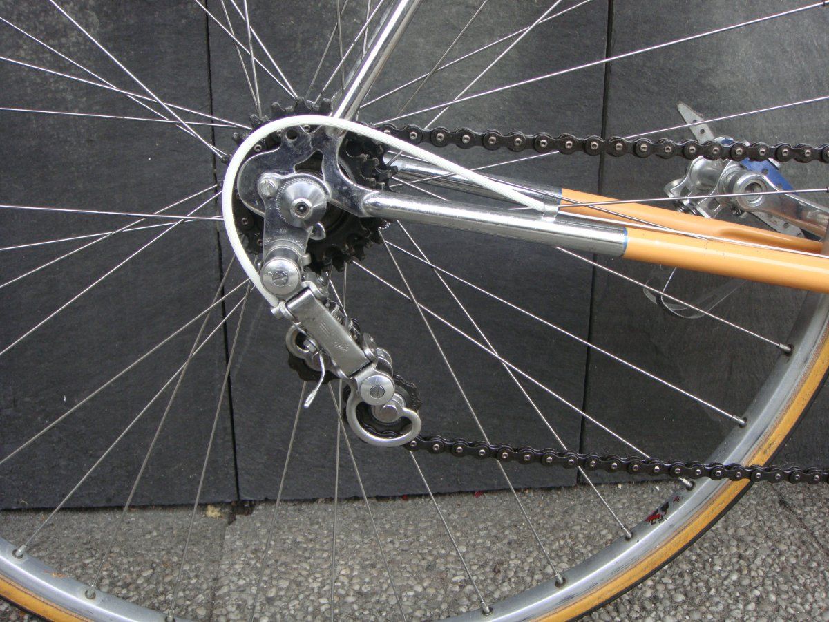

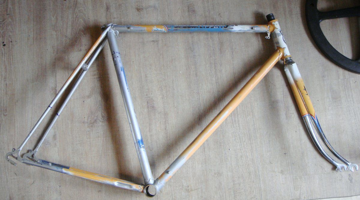

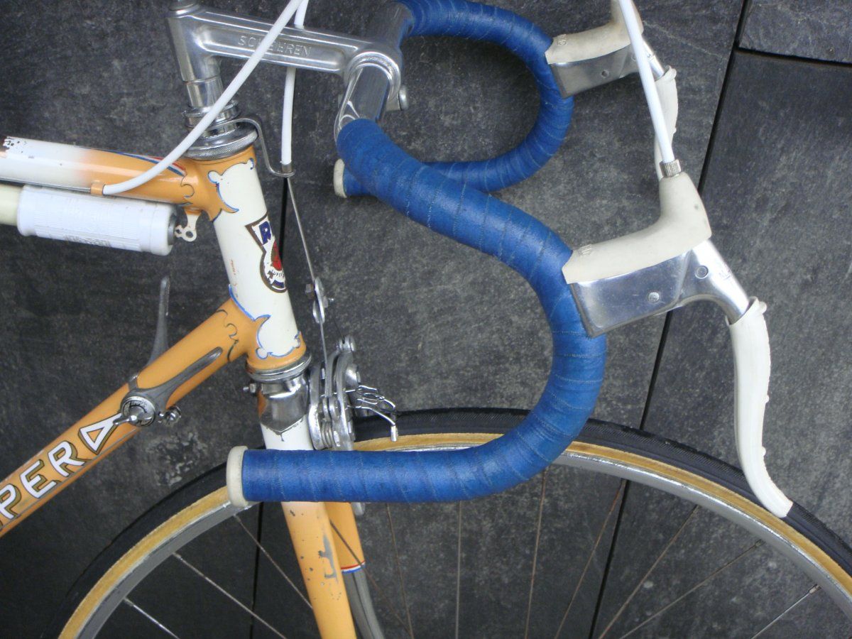

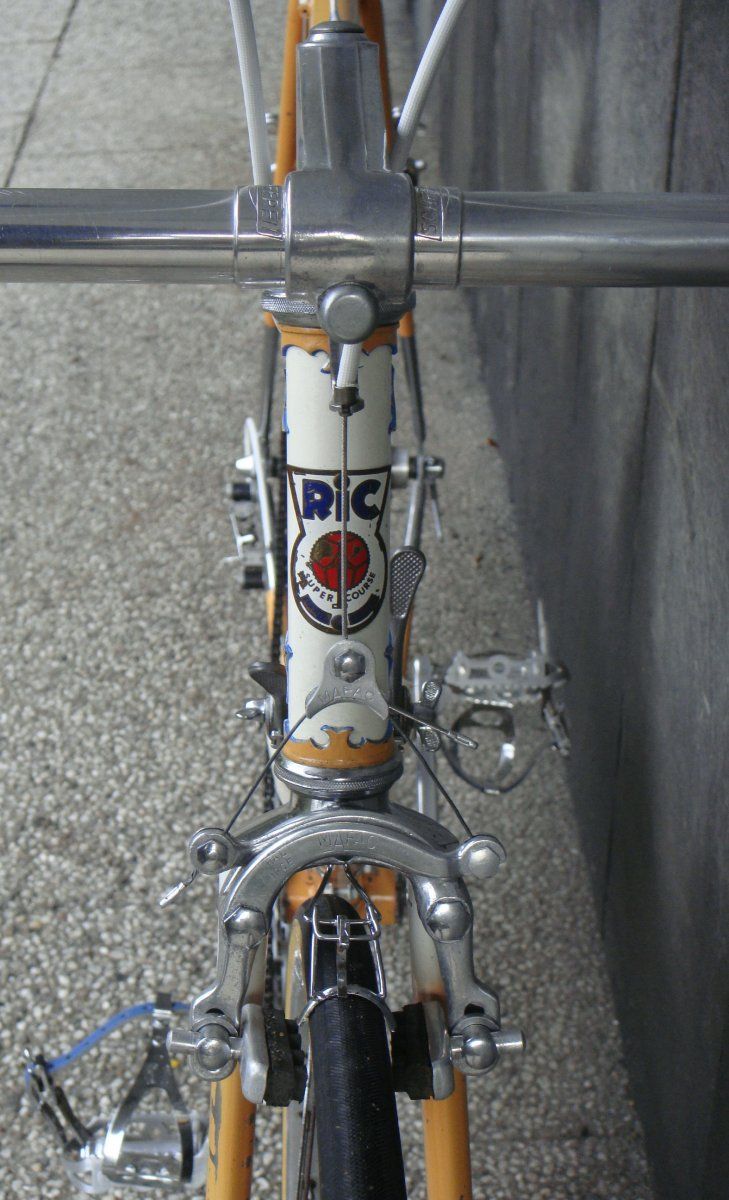

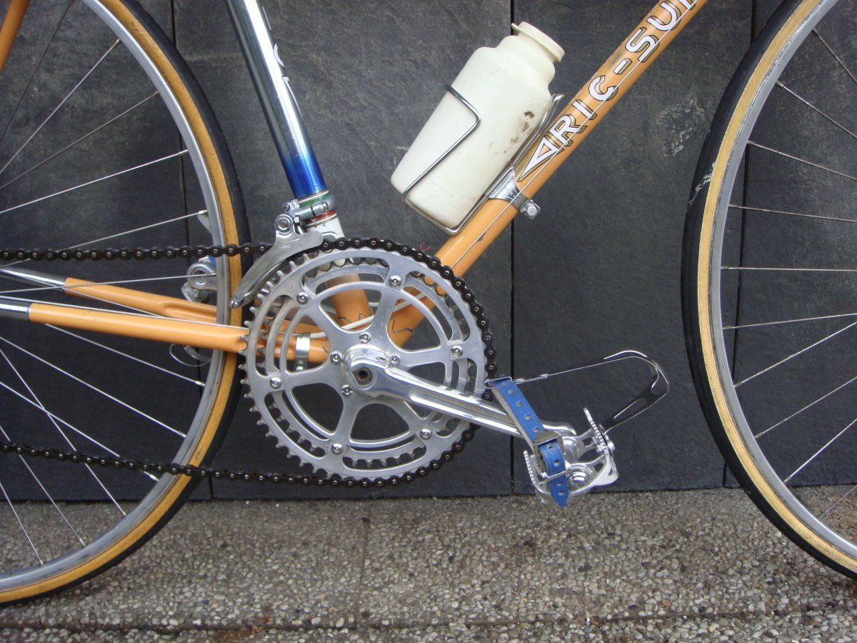

...vor 2-3 Jahren habe ich auf einer gemeinnützigen Radbörse eine mit 105er ausgestatte häßliche graue Maus gekauft. Ein paar wenige Originalteile (Vobau, Lenker, Steuersatz) hingen noch daran. Unterm Lack, gabs dann eine farbenfrohe Überraschung. Mit der Zeit habe ich die ganzen Komponenten zusammengesucht und nach und nach aufgearbeitet. Es ist nun ein freier Aufbau mit eher seltenen Teilen aus den oberen französischen Regalen um die ganz frühen 1960er geworden. Vom @duc750 kamen die Decals :daumen: die ich bei vollem Bewußtsein einfach über den recht mitgenommenen Originallack geklebt habe, ohne etwas auszubessern bzw. gar neu zu lackieren. Die Karre hat halt ihre Narben - aber auch wieder einen Namen verdient.

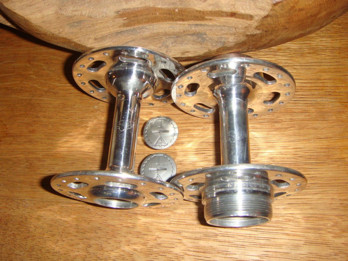

Der verbaute LRS mit Milremo Naben an Ambosio Felgen wird beizeiten gegen einen LRS mit Simplex HF-Naben/Spannern getauscht werden. Die seltenen originalen 1500er Staubkappen werden wohl nur zu Fotozwecken montiert (habe ich glatt vergessen einzustöpseln😳). Sehr gerne hätte ich da noch Mafac Tiger drangeschraubt, aber die passen überhaupt nicht - wie ich netterweise vorm Kauf bei einem Kurzbesuch testen durfte.

die gier nach einem solchen Fahrgerät, welches mehr als doppelt so alt ist wie ich selbst wird immer größer. Und gerade das Exemplar haut mich echt aus dem Sattel. Sehr schöne Arbeit, kann man wohl nicht anders sagen!

Das grenzt an Zauberei, was Du da mit den ganzen verhunzten Rahmen anstellst! Und ein wunderschöner Aufbau noch dazu! Allerhöchste Hochachtung!

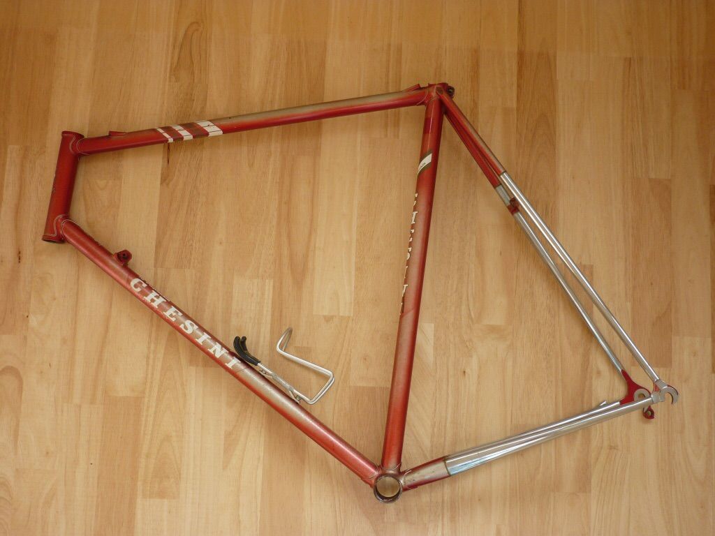

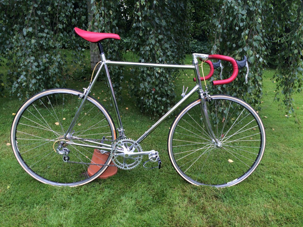

Ich will dann auch mal. So habe ich den Rahmen von @errorlogin bekommen.
Anhang anzeigen 266186 Leider war der Lack nicht zu retten, also sieht das gute Stück jetzt so aus! 🙂
Anhang anzeigen 266187 Ich bin auch super zufrieden, hätte ich nicht beim Zusammenbau entdeckt, dass sich Bläschen bilden. Also hab's ich es nur zusammengebaut, um einmal fahren zu können. Jetzt wird es wieder zerlegt und nochmal neuverchromt. Das Ergebnis bekomme ich dann leider erst nächstes Jahr im April zu Gesicht, weil ich in drei Wochen erstmal länger im Ausland bin.
PS. 'ne verünftige Kamera hab ich leider nicht! 🙁
wo war der Lack nicht zu retten? Dem fehlte doch gar nichts. Kopfschuettel. Schade drum.

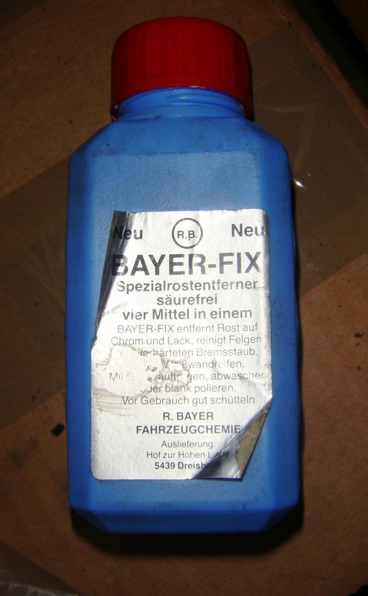

Ich hatte da mal so ein Mittelchen bekommen, Bayerfix, von dem ich noch ein Fläschchen habe. Wie und warum auch immer, das Zeug wirkt wahre Wunder. Falls da nochmal jemand drankommt, ich nähme nen Kanister.
Kannst Du bitte mal was zu den INahltstoffen schreiben oder mit den Daten aus dem Link vergleichen? Bayer-Fix scheint es nicht mehr zu geben, aber Lithofin Rost-Ex Rostentferner
http://www.fleckstop.de/universell/...hofin-rost-ex-rostentferner-saeurefrei-500-ml
Ist der evtl. von den Inhaltsstoffen her vergleichbar?
