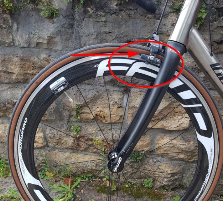

Für mich nicht nachvollziehbar. Auffällig bei den Bildern von @sehr_Boese ist, dass auch der linke Bremsschuh recht weit oben ist
und vermutlich auch wie oben beschrieben irgendwas mit den Speichenspannungen nicht in Ordnung war...Ich hoffe, da greift die Kulanz oder Garantie!?
Weiß jetzt nicht genau was @Rawuza mit Gechipt meint!
Eventuell war die Speichenlänge zu kurz gewählt, so das das Speichengewinde den Nippel nicht bis zum Gewindeende/Nippelschlitz ausgefüllt hat. Dann wurden die Nippelköpfe auf Zug überbelastet und abgerissen.
Das kommt von der Schiefstellung des Bremskörpers (vermutlich Folge des Vorfalls). Der rechte Bremsschuh steht entsprechend weit unten, kann man auf der vorigen Seite auf der Vorderansicht gut erkennen.
Ja, ok ist logisch! Die gesamte Bremse sozusagen verdreht! Foto-Perspektive kommt dann noch dazu! @Sadwick THX für den Hinweis

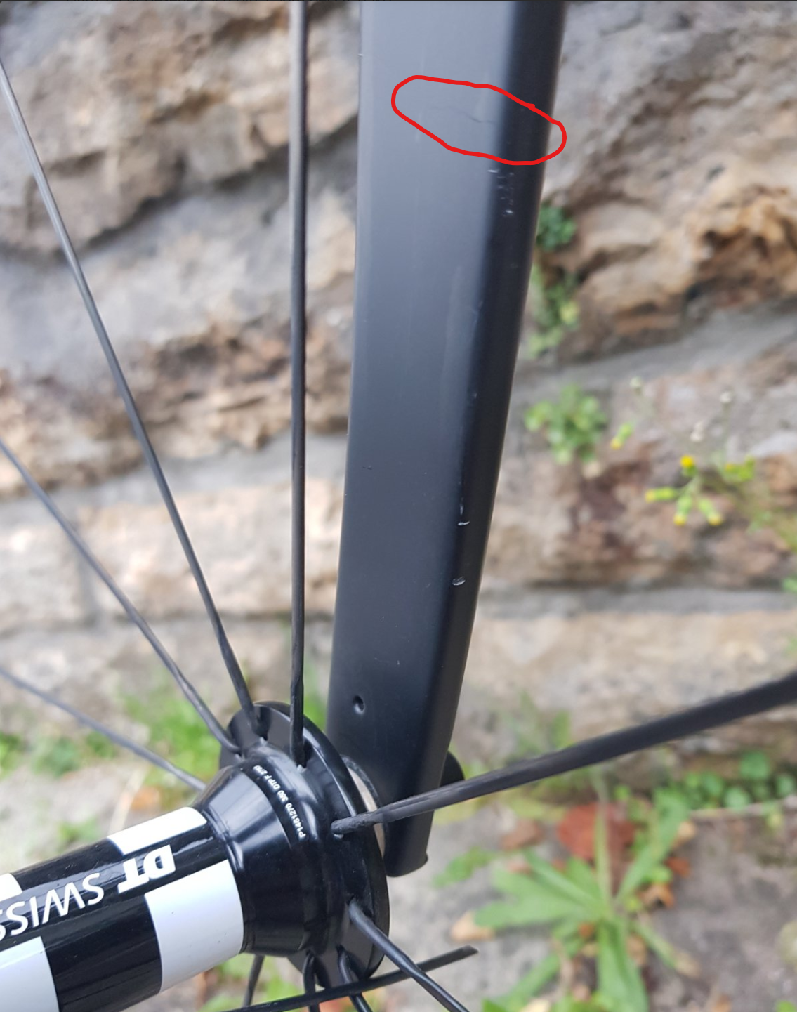

Mich irritiert da eher das hier:
Vom Foto schwer zu sagen ob das ein Riss oder Kratzer ist. Es sind ja noch andere Gebrauchsspuren an der Gabel. Der vertikale Streifen darunter ist UD-Faser.
Auf jeden Fall würde ich das Rad nach Sturzschäden absuchen, Sturz bei +-30km/h ist anders wie ein Umfaller. Vielleicht hat der Konussitz der Gabel auch etwas abbekommen.
Also das hervorgehobene aus #31 war rein oberflächlich. Ein wisch mit dem Finger und auch aus verschiedenen Blickwinkeln war nichts mehr zu sehen.
Eher ein paar andere Stellen gefallen mit unter dem richtigen Licht nicht ganz. Aber, dass es bei den Carbon teilen ganz besonders, genau wie beim Rest ein gründliches Durchchecken benötigt, steht ja fest.
