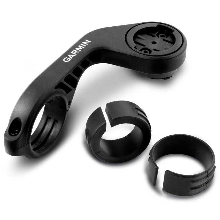

https://www.enjoyyourbike.com/Navig...-alle-Garmin-Edge-Fahrradcomputer::13369.html
https://www.enjoyyourbike.com/images/product_images/popup_images/59204560_14.jpg@freiform
Keine Ahnung was du genau vor hast, aber vielleicht geht sowas?

Schau dir das Prinzip der von @solution85 zuletzt geposteten Halterung noch einmal an. Da wird einfach mit ner längeren Schraube und Hülsen gearbeitet. Ich meine, was will man auch für ein Gewinde in eine M5-Schraube mit ihrem 4,Xer Kerndurchmesser machen. Da bleibt doch nichts übrig.
