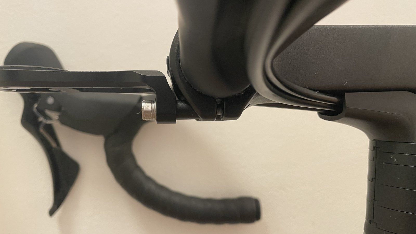

Schrauben der Computerhalterung biegen durch?
Zur Ausgangsfrage: dem Vorbau macht das nichts, aber benutze die Schrauben auf keinen Fall weiter, auch, wenn sie sich noch raus-, oder gar nochmal wieder reindrehen lassen. Auch nicht in Verbindung mit passenden Hülsen. Neue Schrauben besorgen, neuer Versuch. Mit Hülsen oder gar nicht.
Wir sollen Dich ja nicht in der Luft zerreißen, okay, aber das Foto ist in so vielerlei Hinsicht erschreckend bis verstörend.. puh. 😳

Die Schrauben sind jedenfalls hin. Da die Biegung sich ja mit jeder Drehung der Schraube ändert, wurde da schon x-mal herumgebogen. Mit Glück kriegt man die Dinger noch raus oder sie reißen doch ab. Was das Geiere angerichtet hat, kann hier wohl keiner sagen. Vorbau, Vorbaudeckel, Gewinde und Lenker anschauen oder prüfen lassen.
Die Schrauben können dir nach so vielen Biegevorgängen alsbald abreißen, ich würde damit keinen Meter fahren mit den Schrauben.
Es sieht auch so aus, als wenn die Schraube mehrere Biegeradien hat, also so richtig fertiggemacht wurde.
Ob das nun mehr oder weniger als 5-x nm waren, sie mal dahingestellt, aber unbedingt die Schrauben austauschen und beim Rest, was noch kaputt sein könnte, wasche ich meine Hände in Unwissenheit.

Stimmt schon, aber es gibt auch Aerolenker, bei denen solche Halterungen nicht passen. Grundsätzlich sind die langen Schrauben eigentlich kein Problem, solange alles plan aufliegt. Gerade M5 Schrauben sollten eigentlich auch genügend Reserven haben, wenn man bedenkt das es in dem Bereich auch M4 gibt. Das Gebastel vom TE ist aber schon sehr fahrlässig und gefährlich. Man muss sich nur mal die Unterlegscheiben zwischen Vorbau und dem Halter ansehen.

Kurzes Update von meiner Seite aus:
Erst einmal ein großes Danke an jeden von euch für die schnelle Hilfe und das direkte, sehr ehrliche Feedback. Die Schrauben haben sich erst bei stärkeren Anziehen verbogen, da hab ich das Foto gemacht und anschließend sofort entfernt.
Nach einem Abstecher zum Eisenwarenhändler wurde ich mit neuen Schrauben versorgt, diese passen super. Die Distanzhülsen wurden nun verbaut, die korrekte Position der Unterlegscheibe beachtet. Sieht schonmal deutlich besser aus.
