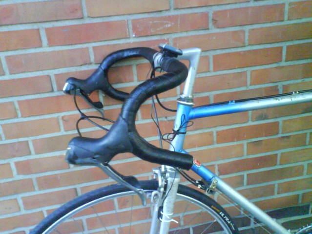

Ich habe eine vitus 999 gefunden und sie so gut wies für mein geld beutel ist restorriet(20euro) Deswegen wollte ich mal fragen ob ich noch was ändern kann? DSC00546.jpg
Das Fahrad lag 30 Jahre im schuppen rum.

Aha, ein Vitus.

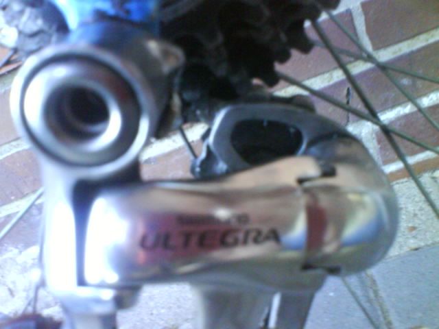

Verrate mir doch mal bitte, wie du mit 20 € ein Ultegra SW und dazu noch die STI Hebel gekriegt hast?
Denn 30 Jahre können die nicht im Schuppen gelegen haben:cool:
Ich find das ganze Rad ein bisschen verranzt - wenn du verstehst was ich meine;)
Investier doch mal in ne neue Kamera;)
AW: Vitus 999
Ist im übrigen kein Vitus, sondern nur ein Rahmen aus Vitus-Rohr. Im übrigen sollten die bereits von den Kollegen gegebenen Hinweise zur Verbesserung beachtet werden, dann wird es sicher ein nettes Rad zum fahren. Wobei an einen solchen Rahmen weder Ultegra-Schaltung noch STIs gehören, nach der in diesem Forum vorherrschenden Meinung. Also diese Teile verscherbeln und für den Erlös passende Klssikerteile erwerben.
AW: Vitus 999
Wer in gottes Namen hat denn die STI so montiert!?!:eek::ka:
Da bricht man sich ja die Arme beim schalten.:confused:
AW: Vitus 999
Ich sags mal genauer. Der lenker muss nach unten gedreht werden so dass sein unterer Bogen ungefähr parallel zum Oberrohr läuft. Die Bremsschaltgriffe müssen am Lenker sehr viel weiter oben angebracht werden so dass die Enden des Bremsgriffes mit einer gedahcten Linie zum unteren Bogen des lenkers abschliessen. Der Vorbaus sollte etwas tiefer in der gabel stecken. Der Sattel ist grauenvoll, wenn er aber bequem sein sollte (auf kurzen Strecken durchaus möglich) lass ihn drauf. Der Rahmen als solcher ist nicht übel.

Was ist denn das für eine merkwürdige Zuganschlagkonstruktion an den Schalthebelsockeln am Unterrohr? Sieht sehr selbstgebastelt aus und sollte eigentlich durch Standarteile jederzeit günstig ersetzt werden können. Gefällt mir gar nicht.

Vitus999 ist entry level Rohrsatz von Ende der 80er Jahre. Nichts besonderes, aber man kann solche Räder ohne weiteres fahren. Ich hätte dieses neumodische Schaltgeraffel nicht drangebaut...wird auch nur funktionieren mit neuem HR. Was waren denn für Teile verbaut und in welchem Zustand sind die?

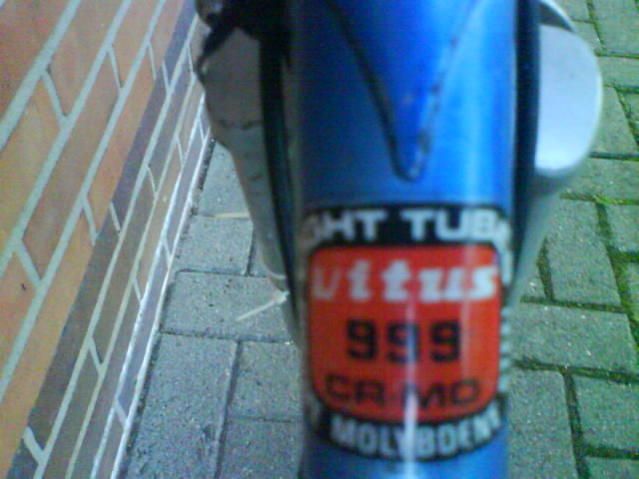

Das sind aber die falschen Etiketten. Super Vitus ist der 971, das war schon ein "guter" Rohrsatz mit konifizierten Rohren. (s. Anhang)
999 ist, wie Meral schon schrieb, ein End-80er Einsteigerrohr mit durchwex 1 mm Wandstärke, aber immerhin CrMo-Stahl.
Die Aufkleber stimmen aber nciht so ganz, denn die Rahmendekore sind jene der frühen Alurahmen (z.B. 979 von Anfang 80er). Vitus hat aber keine Stahlramen gebaut, nur Rohrsätze und Anlötteile.
Also Vorsicht beim Etikettenschwindel. Bei den Experten kommste damit nicht durch.;)

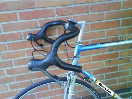

Das schon eher.
Dann kommen in 20 Jahren wieder solche Fragen auf wie:
"Hab grad einen klassischen Stahlrahmen aus der Bucht gefischt, Marke Renndor aus Vitus-Rohren. Wer weiß was drüber? Was ist das wert? Von wann ist der Rahmen? Was waren da original für Teile dran?"
Gefallen muss es ja nicht:D
Über Geschmack lässt sich ja immer streiten, aber etwas selber konstruieren anstatt es zu kaufen ist wohl die höchste Form der Selbstaneignung.
Diese Tatsache veranlasst mich an dieser Stelle, meine uneingeschränkte Hochachtung auszusprechen.
Alle Achtung Renndor!!!:cool:
Ich denke, dass der Lenker so schon ganz richtig sitzt - wenn man Mafac- oder Weinmannhebel, also jedenfalls non-aero, montiert. Hat er doch im Bereich oberhalb der Bremshebel (gedachte Idealposition) diese schönen Rampen wie es sich für einen französischen Lenker gehört:cool:
AW: Vitus 999
Für einen französischen Lenker gehört sich aber auch ein hängender Bogen (die berühmte Poulidor-Form). Der runde Bogen ist eher italienisch.
