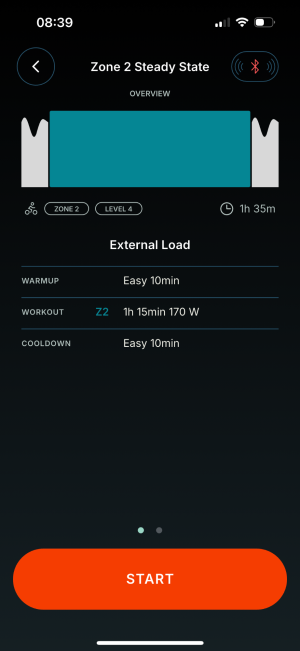

Today i had to choose between the following, for my "Zone 2 Intervals" Workout:
Internal load: VE 41
External load: 170 Watts
Those two numbers got correlated by the Ramp Test i did yesterday.
So i would like to start this workout based on the external load of 170 Watts (in ERG Mode) while constantly checking if this puts me to the VE 41. If cycling at 170 Watts just puts me in a state of, for example, VE35 then i would like to adapt the external load while training, using something like a "+" Button, to bring the Watts up to 180 for example.
And if 170 Watts results in a to high VE like VE 50 i would press a "-" Button, to bring the Watts down below 170.

Hier mal unten 2 verschiedene vorgeschlagene Einheiten.
Steady State Z2 und kurze, harte Intervalle.
Steuerbar external (Leistung) oder internal (VE "Minute Ventilation").
Wenn man die VE in Echtzeit anzeigt springt die selbst bei Z2 auf der Rolle im ERG Mode ähnlich wild wie ein 3 Sekunden gemitteltes Powermeter in freier Wildbahn.
Z2 VE soll zB dauerhaft "40" sein...du liest in Echtzeit dann ungefähr sowas 40...45...22...36...42...60...40...42...39...45...70...27...42...
Man kann die VE in Echtzeit, 15s, 30s und 60s Mittel anzeigen lassen.

Zum besagten Zone 5 Training- hier bin auch generell verwirrt.
Hier sieht man, dass Tymewear mir empfiehlt pro Woche Null Minuten in Z4 für fahren:
Hier sieht man wie meine Trainingszonen durch den Ramptest bestimmt wurden:
-> Wichtig: Z3 endet bei 218 Watt.
Dieses Training wurde mir heute vorgeschlagen:
-> "Zone 3: 220 Watt."
Laut dem Leistungstest endet meine Z3 wie ja bereits bei 218 Watt.
Die 220 Watt wurden dann natürlich als Z4 gewertet, deren Wochenziel eigentlich Null ist.
Schon klar...wegen 2 Watt wird im Körper nichts anderes passiert sein. Aber unlogisch von der App.
Die Z3 Anteile in dem Z5 Workout sind aktive Pausen, in denen wohl die VE über Z3 bleiben wird. Da die Zielzeiten auf VE und nicht W beruhen, ist das in sich schlüssig.
Hm, okay.
Aber außer den Watt wurde diesmal eh nichts gespeichert, obwohl der Sensor, als auch der Jetblack, verbunden waren 🫠
