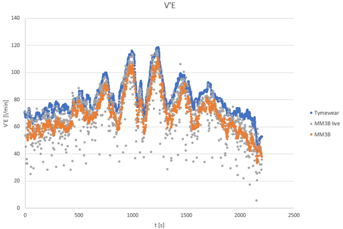

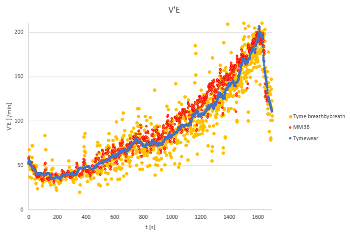

anbei mal zwei Beispielmessungen gegen ein Metamax3B (auf dem Tisch liegend, nicht normal getragen, links Intervall submaximal, rechts Stufentest):

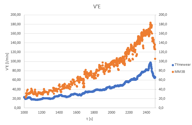

Beim "onboarding" bin ich mit den Jungs einige Eigenheiten des Systems durchgegangen. Bei Laufeinheiten sollten leichte Rucksäcke keine Abweichungen hervorrufen, beim Radfahren mit doch eher waagerechtem Rücken wird es jedoch schon stark beeinflusst. Die Einheit unten mit dem MM3B von oben aber normal als Weste getragen hat schon starke Abweichungen. Mit nem Faktor von 1,9 passt aber auch das gut^^:
