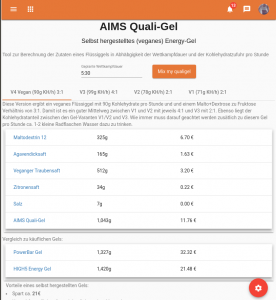

Für Marathons/wettkampfartige Fahrten über 5 Stunden mixe ich mir mein Gel selber. Bisher die beste Verpflegungsstrategie für mich. Spart Zeit, Geld und Müll, und Gewicht für Malto-Nachfüllbeutel. Zwei 950ml Flaschen am Rad, eine voll mit Gel, eine mit Wasser. Alle 10-20 Minuten eine Menge Gel mit einem guten Schluck Wasser nehmen.
Ist im Netz bei den Trias unter „Quali-Gel“ zu finden. Ich habe mir nen Mischer in Excel daraus gebaut, kann ich bei Bedarf hochladen. Das Gel besteht aus Malto, Honig, Fruchtsaft oder Energydrink, Salz. Ich nehme den Energydrink von Aldi, damit schmeckt das Gel angenehm süß und ist auch noch nach 6-7 Stunden lecker und verträglich. Über diesen Zeitraum würde ich die vergleichbare Menge Fertiggel niemals runterkriegen.
Durch die Fructose kann man die max. Aufnahmenenge ja nochmal erhöhen. Wieviel man verträgt und wie weit man damit kommt, muss man sich selber erfahren.
es gibt jetzt einen online Mixer entwickelt mit dem man das "Quali-Gel" ganz einfach auf seine persönlichen Bedürfnisse zusa
Aims online Qualigel Mixer
Es ist wesentlich günstiger als ein gekauftes Gel
Es beinahltet nur natürliche bekannte Zutaten und enthält keine Konservierungs- oder Farbstoffe
Die Energiedichte ist sehr hoch
Der Kohlehydratbedarf sowie Glukose/Fruktose Verhältnis kann gewählt werden
Es ist umwelfreundlicher wegen deutlich weniger Verpackung und es gibt auch eine rein vegane Variante
Das Rezept und der online-Mixer ist völlig kostenlos.
Viel Spaß damit und viele gute Rennen & Touren!
Cheers
aims

Klingt interessant... Allerdings wie mache ich es mit der Dosierung, so dass es auch bis zum Schluss reicht? Für mich als Marathonfahrer stellt sich eine weitere Problematik. Wenn ich eine Flasche mit Gel habe, dann kann ich nur eine weitere mitnehmen und die Verpflegung sind nur ca. alle 2 Stunden. Für kürzere Ausfahrten (~3-4 Std) werde ich es aber mal probieren :)

für die Dosierung benutzt du eine durchsichtige Radflasche und machst dir mit einem Wasserfesten Stift Markierugen an die Flasche. Bei mir waren das meist Portionen für 20min oder z.B. km Angaben.
Alle 2 Stunden ist in der Tat knapp um das Wasser nach zu "füllen". Beim Triathlon hat das immer sehr gut gepasst.
Viel Erfolg und Spaß beim Probieren. Feedback ist immer willkommen.
Cheers
