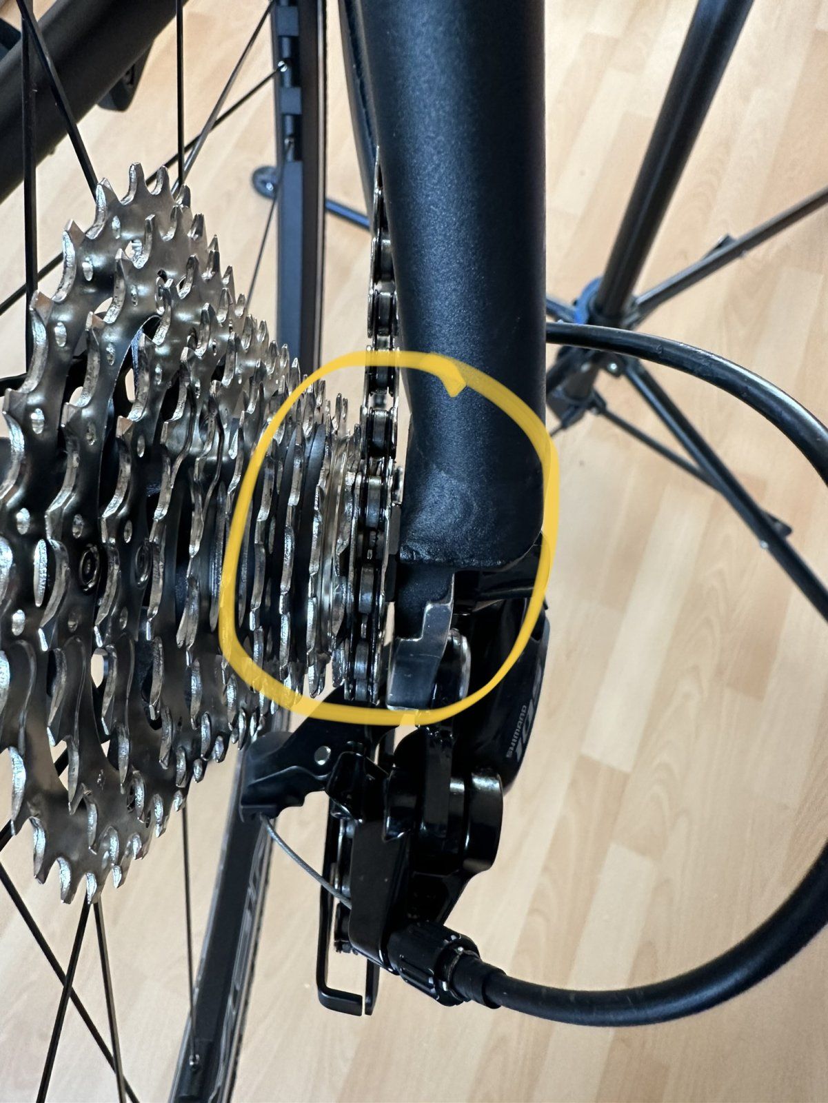

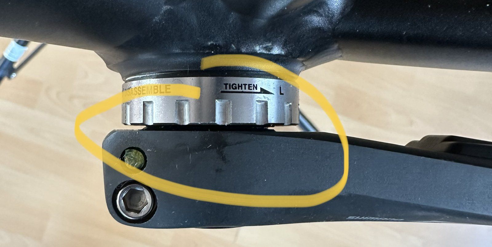

Moinsen, bis auf Kleinigkeiten (Umwerfer einstellen / Hülsenmutter Bremse zu kurz) bin ich mit dem Umbau auf die 105 nun endlich fertig🎉
Es haben sich noch 2 Fragen ergeben wo ich unsicher bin.
Bild 1 Tretlager: Ist der Abstand zwischen Kurbelarm und Lagerschale so iO oder muss der Arm GANZ dran?
Bild 2: Der Abstand zwischen Kette und Rahmen ist wirklich gering. Passt das so? Bei 9fach war da deutlich mehr Platz😅
Danke im Voraus und auch nochmal Danke für die bisherige Hilfe🙏🏻

Bei der Kette passt alles, das ist je nach Rahmen näher an den Streben dran oder eben nicht. Bei der Kurbel muss natürlich ein ganz kleiner Spalt bleiben, sonst würde sie ja bei jeder Umrehung an den Lagerschalen oder zumindest an der Kunststoffabdeckung des Lagers schleifen. Kann aber sein, dass der Spalt hier noch ein wenig zu groß ist. Hattest Du die Welle eingefettet, bevor Du den linken Kurbelarm draufgemacht hast? War die Kurbel rechts wirklich bis zum Anschlag ins Tretlager eingeschoben?
