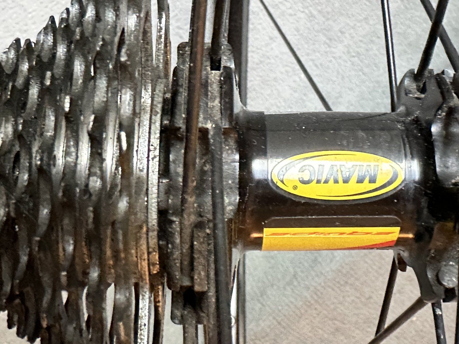

Das sollte der gesuchte Spacer sein oder? Ksyrium Equipe sind die Räder.

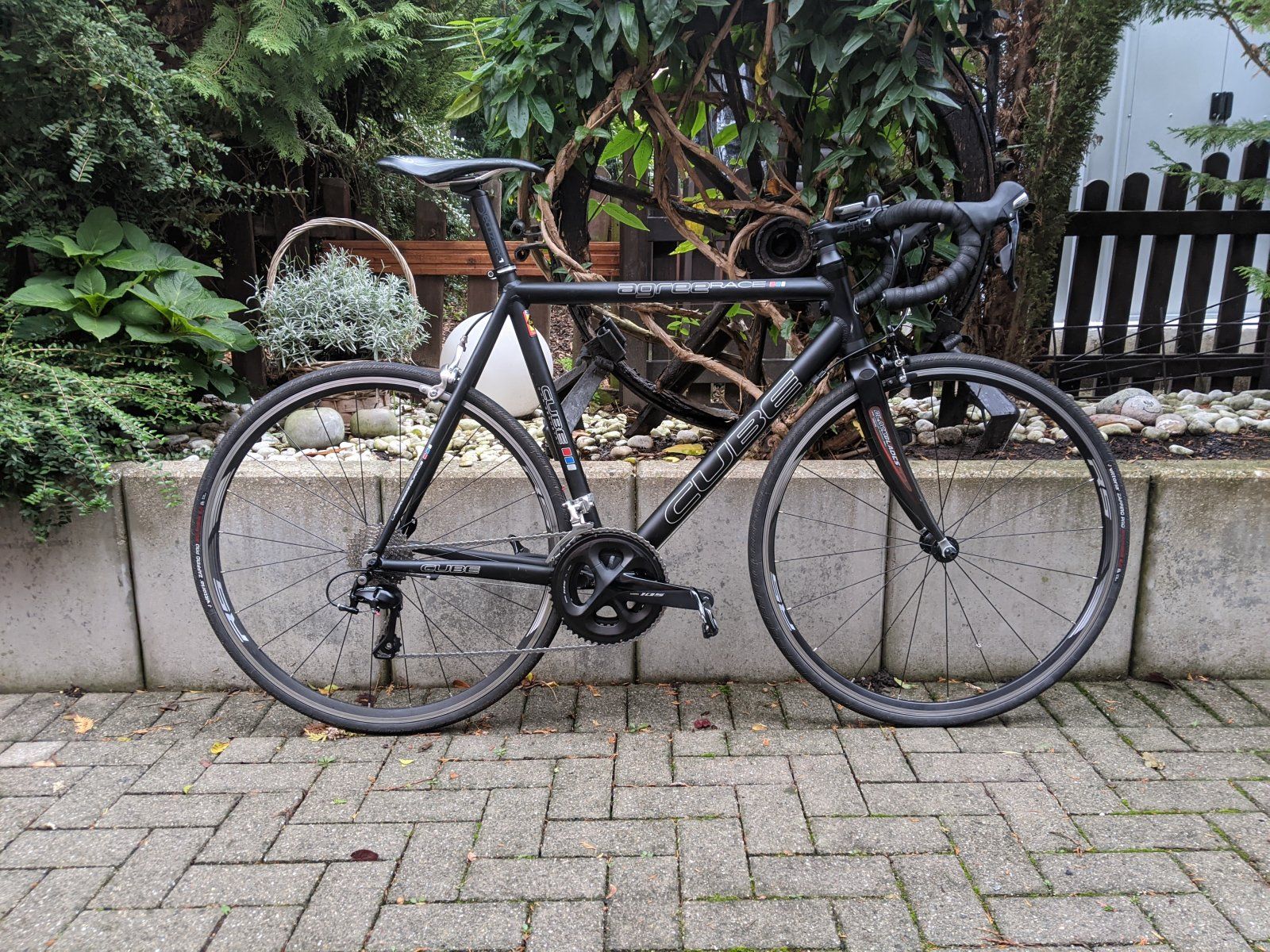

Habe an einem 2004er auch eine 9fach Ultegra durch 105 11fach ersetzt. Hat Problemlos geklappt, inklusive Umbau von 3fach Kurbel auf 2fach. Dem alten Umwerfer und die Bremsen habe ich sogar ein paar Ausfahrten lang genutzt, bis günstiger Ersatz da war (siehe Bild).
Sinn hin oder her, es hat Spaß gemacht und in den ersten Wellen des großen C hatte man ja Zeit. 🤞

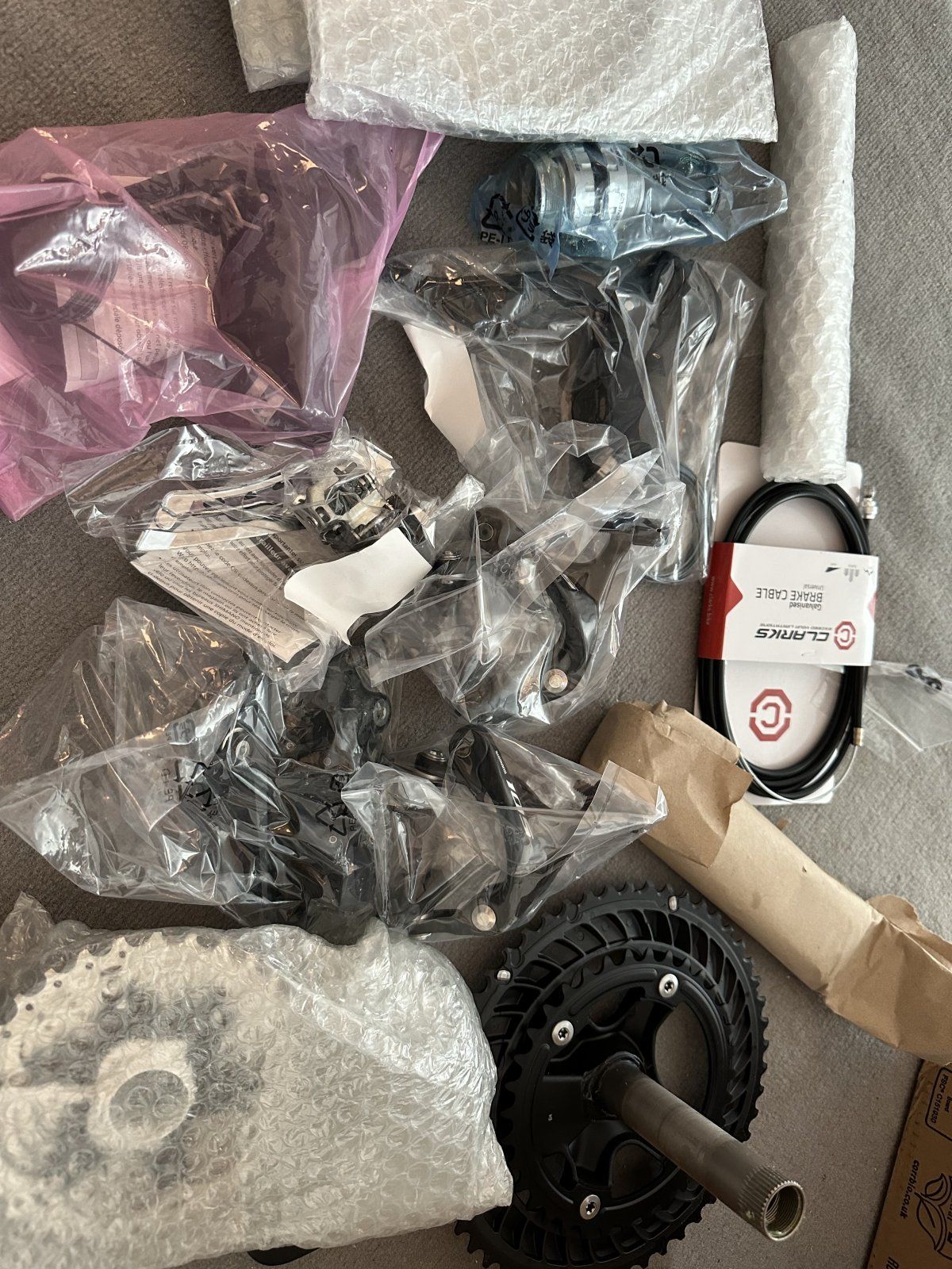

Die Teile sind da 🔥
Kurz auf Vollständigkeit geprüft und dann den Karton an meine Frau abgedrückt; wird ein Geburtstagsgeschenk und mein Geburtstag ist erst in knapp einem Monat 😢
Aber gut, widme ich mich halt anderen (neuen) Baustellen des Umbauprojekts.
