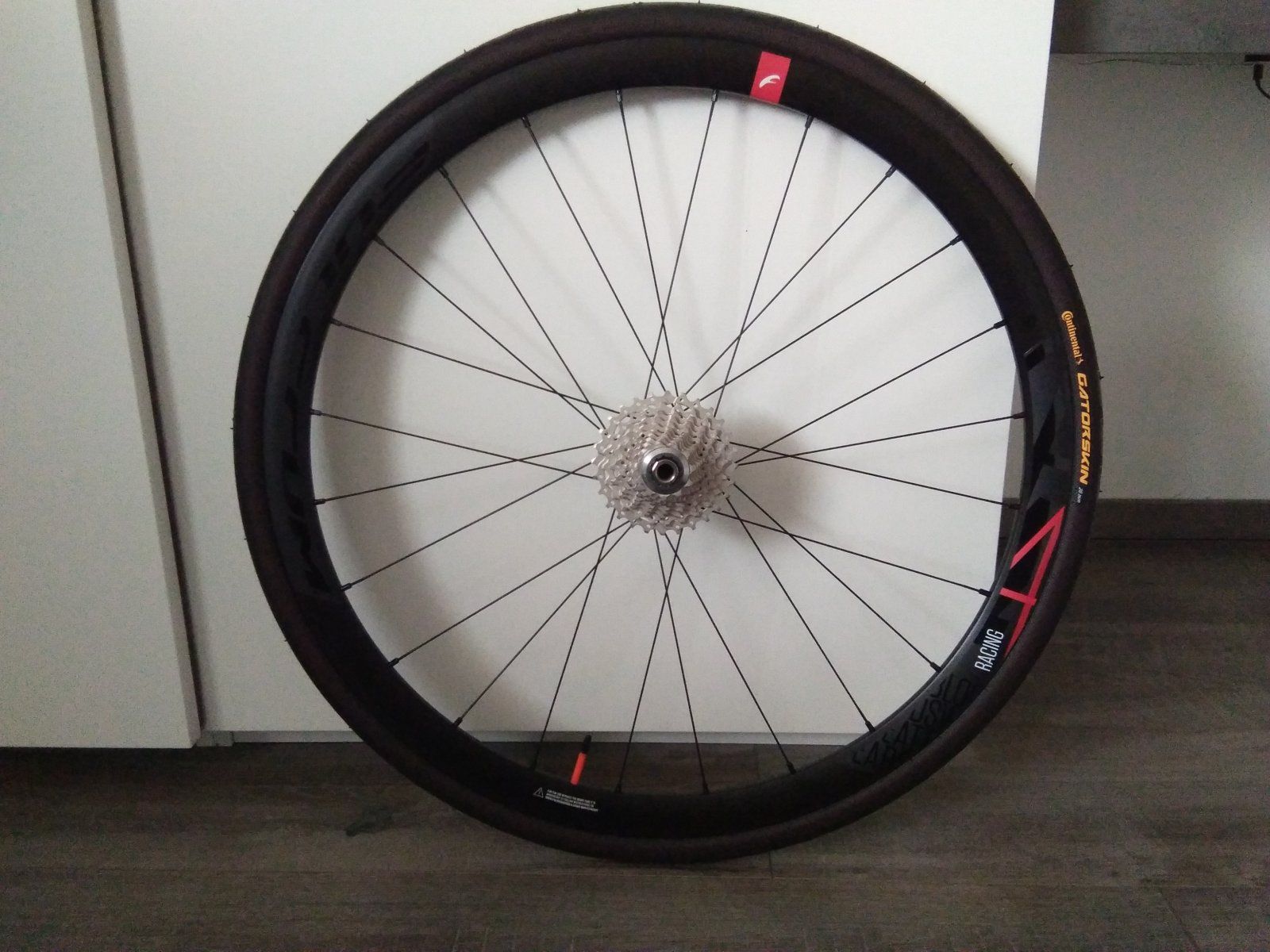

Okay.....der Laufradsatz ist angekommen. Habe jetzt nochmals überlegt was die engere Abstufung der Kassette angeht.

Mal kurz ein Zwischenstand.....
Meine Frage wäre jetzt noch warum ich den Freilauf nicht höre?!?Die Kassette ist nur aufgelegt, noch nicht festgeschraubt.
Und könnte mir jemand sagen ob ich bei den Bremsscheiben die Wahl habe?! Vorausgesetzt der Durchmesser stimmt natürlich 😜Es wird ja noch unterschieden was die Beläge angeht. Oder könnte ich zum Beispiel Ultegra Scheiben montieren, anstatt die am anderen Satz verbauten SM-RT10 ? Ich glaube günstigere gibt's gar nicht, die sind aber leider überall ausverkauft.

Ich nehme an, da ist recht viel Fett im Freilauf und es "rattert" erst, wenn sich das etwas verteilt hat?!
Habe gerade etwas länger rollen lassen und dann hat sich sowas wie ein Klicken herauskristallisiert. Wenn auch sehr leise. Wenn ich die Nabe per Hand drehe, also ohne am Rad quasi mit Schwung zu drehen, dann rastet es halt nur in den Sperrklinken. Vom Geräusch her eigentlich lautlos. Ich vermute zumindest, dass das die sind
