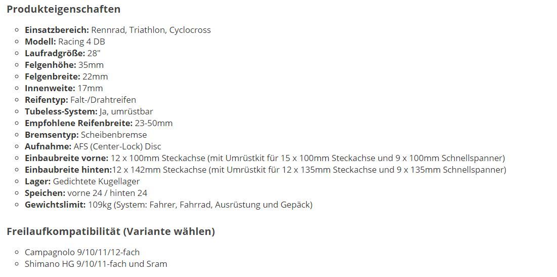

Hier nochmal ein Bild vom ausgebauten Vorderrad.....

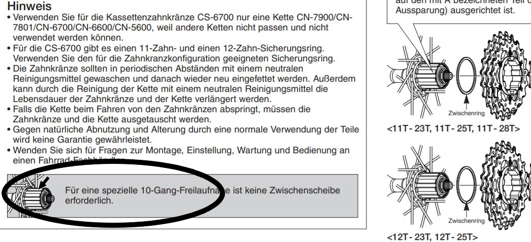

Gibt es aber (ist dann im Lieferumfang dabei, Beispiel: CS6700)
Bei einem 11x-Road-Freilauf muss ein 1,85 mm-Ring montiert werden, wenn "kleinere" Kassetten montiert werden.

Shimano sagt dann sowas hier........
Wenn ich davon ausgehe, dass ich eine "spezielle" 10 Gang Freilaufnabe habe, also keinen Ring?!?
