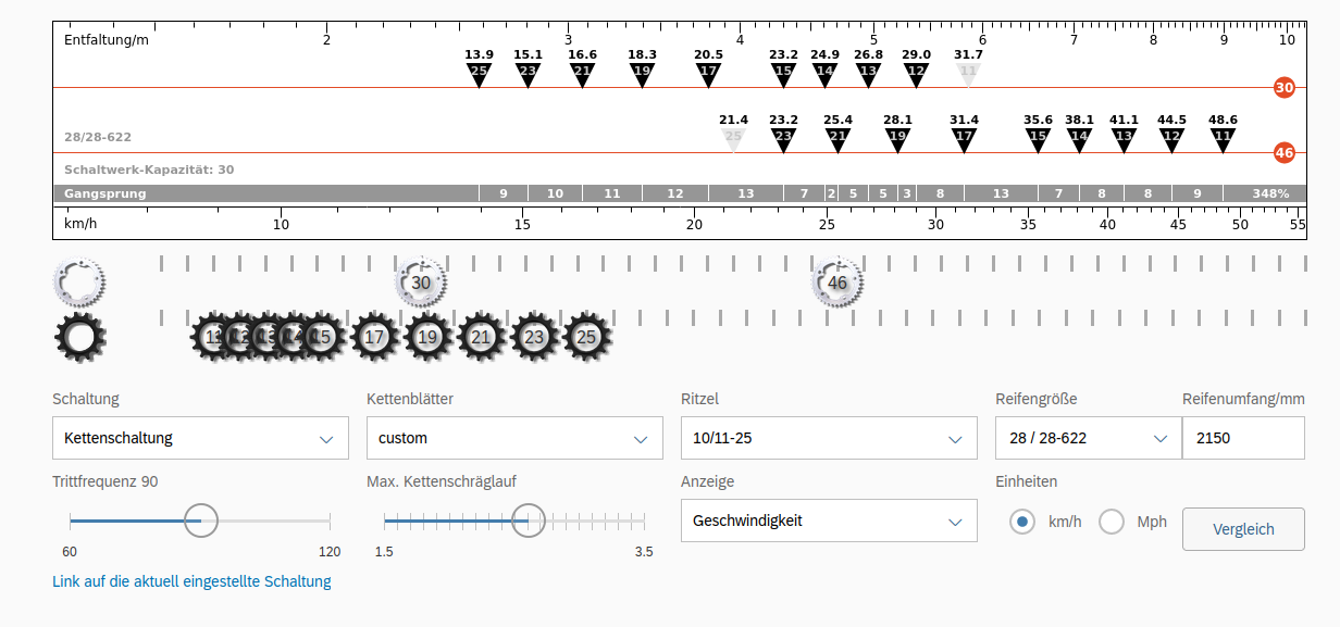

11-25T gibt es auch und ist für den Asphalt schön engmaschig abgestuft
..... der ahnende, heranwachsende Rennradler geht dabei davon aus, daß die Kassette es ermöglicht oder erleichtert, bei minimalen topologischen Unterschieden, die optimale Kadenz fahren zu können.
Was hingegen bei 2er oder 3er Zahnsprüngen
nicht geht. ;)
Ich muss nämlich sagen, dass ich das Problem öfter habe und dann entweder zu hohe oder zu niedrige Frequenzen fahre.

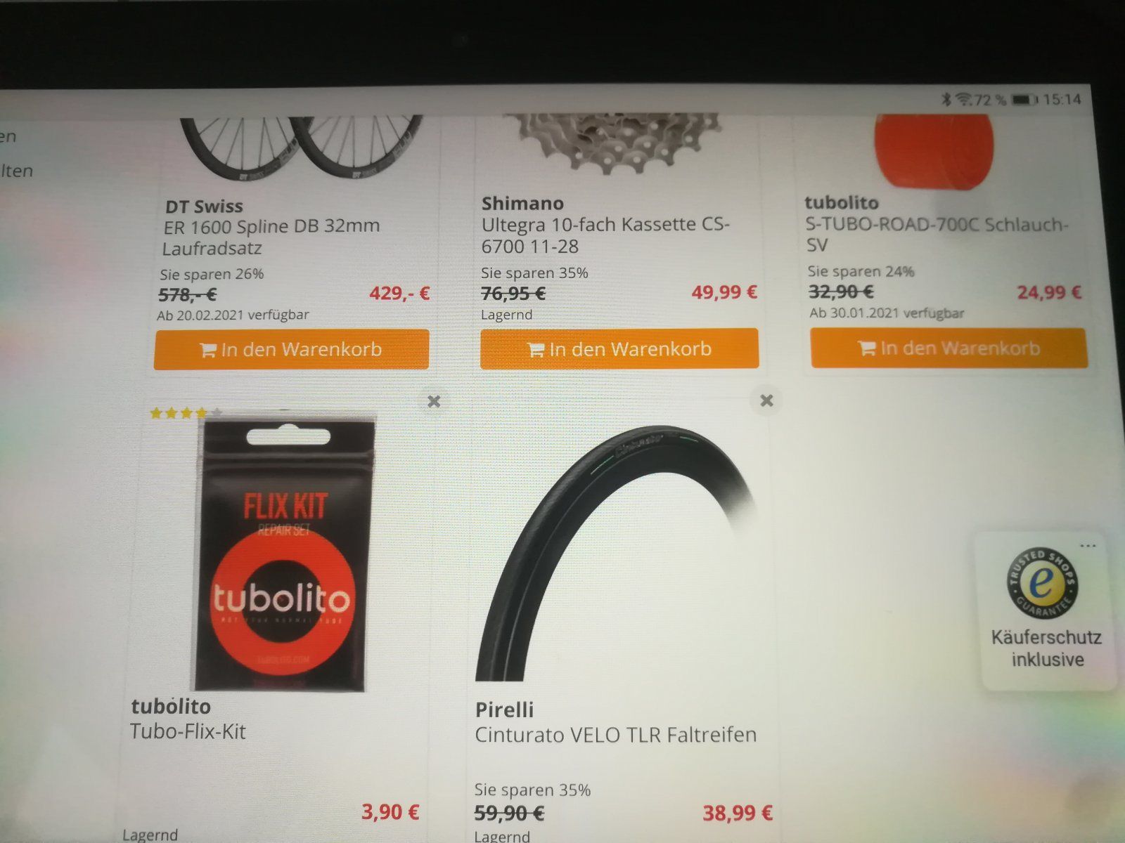

Anhang anzeigen 885951Ich würde dann von der 11-36 auf die 11-28 Kassette umsteigen. Geht das ohne weiteres? Und die Pirelli wären 28mm breit mit Schlauch Ventillänge 62mm bei 32mm hoher Felge.

moin, zu deiner Wahl des Reifens ... es macht keinen Sinn einen Tubeless Reifen zu nehmen und dann trotzdem einen schlauch zu nehmen ...
nimm lieber den Pirelli Pzero Velo
Am lockersten ist die Kette, wenn Du vorn und hinten jeweils das kleinste Ritzel fährst. Aktuell also vorn 30, hinten 11 Zähne (auch wenn man das wegen Schräglaufs nicht machen soll). Mit einer 11-28 oder 11-25 Kassette ändert sich daran nichts, denn sowohl vorn wie auch hinten bleibt das jeweil kleinste Ritzel 30 bzw. 11.
So wird n Schuh draus........stimmt🤔. Dann reguliert den Rest der Spannung der Käfig.Je nachdem ein langer bei großen Ritzeln und Gangsprüngen, oder ein kurzer bei Rennabstufung.
Wieso nicht? Fahre ich zur Zeit auch. In welcher Hinsicht macht es keinen Sinn? Mir geht es vorrangig um besseren Vortrieb durch einen Kompromiss aus Gewicht/Rollwiderstand und Traditionen 😉😜.
Tubeless ist auch noch eine Option, aber grundsätzlich steh ich gern auf'm Schlauch 😉und hier imThread las ich, dass Tubeless nicht unbedingt Gewicht spart.
weil der Tubelessreifen halt schwerer ist :D ... einerseits schaust du hier aufs Gewicht, und nimmst dann einen schwereren Reifen
der hat im vergleich zum normalen clincher Pzero Velo ueber 100g mehr auf der Waage
