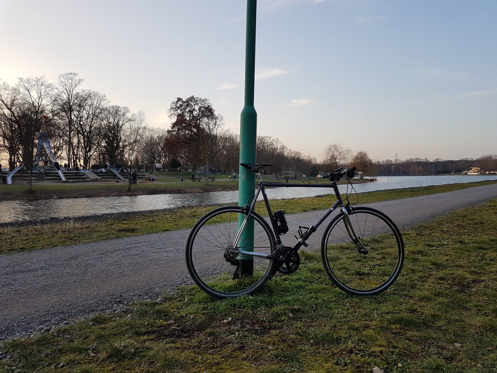

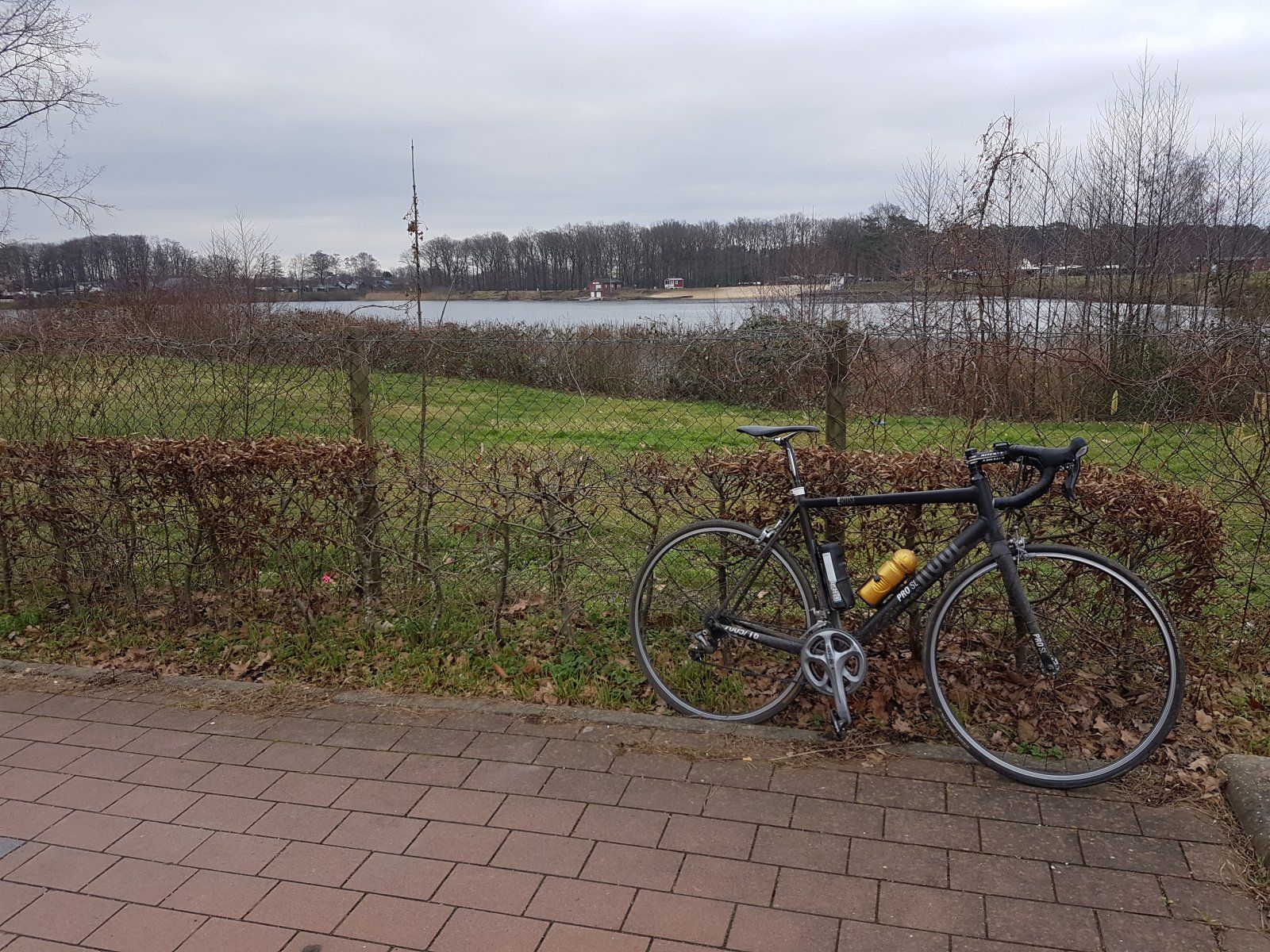

Krasse Geo. Hast du das selber gemacht? Kannst du was zum Hintergerund erzählen?
Ja, ist basierend auf dem Llewellyn Slant 6 Muffensatz selbst gelötet.
UR 35 mm
SR u. OR 31,7 mm
Idee war ein Rennrad zu bauen, das auch abseits der Strasse gut und komfortabel fährt und sicher auf dem Weg zur Arbeit zu verwenden ist.
OR 2 cm kürzer als bei meinem Time in Größe "L", Steuerrohr 1 cm länger als das Time incl. Spacern. Kettenstreben 5 mm länger und Tretlager etwas höher.
Reifenfreiheit hinten 30 mm, vorne 28 mm. Laufräder für Schlauchreifen, Übersetzung 42/30 auf 11-27. Dazu ein Lenker mit wenig Drop.
Man sitzt superbequem bei Oberlenkerhaltung, normal sportlich bei Unterlenker. Gestern das erste Mal mit Challenge Strada Bianca 30 mm hinten und Paris Roubaix 27 mm vorne gefahren.
Sehr angenehm, etwas hoch einiger, wegen des Tretlagers, aber nicht unangenehm.
Ich würde sagen: Ziel erreicht!

Ok, krass. Auf den ersten Blick wirkte das extrem hochbeinig, sehr kurz und mit wenig Überhöhung. Mag der Perspektive geschuldet sein, die Kettenstreben wirkten waagerecht. Insgesamt wirkte das sehr gewöhnungsbedürftig und wackelig, besonders in Kurven. Fährst du dazu denn längere Kurbeln als sonst, oder warum ist das Tretlager so hoch? Wieviel höher ist das als bei einem normalen Rennrad? Kommst du denn mit den Füßen noch gut auf den Boden?

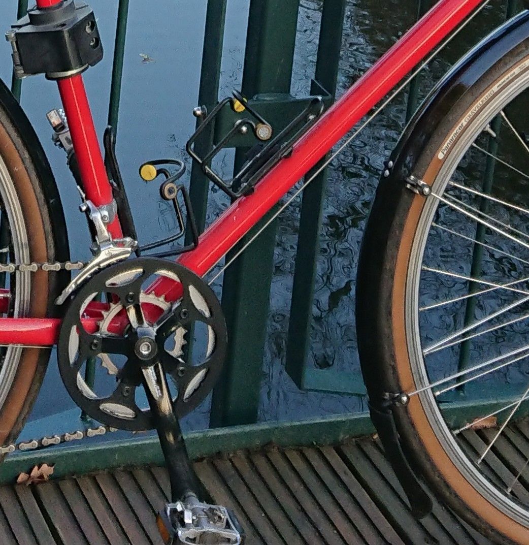

Das sieht nach Dreifach-Vierkant LK 74/110 mit Belegung innen-mitte aus. Damit kann man quasi jede Bestückung ab 26/33 aufwärts realisieren. Ich selbst fahre sowas am Graveller mit 28/44.
Ja das das geht weiß ich. Fahr ich auch so (44/26) an meinem Reiserad.
LK110 geht bis 33? Ich dachte da wäre bei 34 schluss. Gut zu wissen.
Die Perspektive täuscht- das Tretlager ist 1.5 cm höher. Habe das gemacht, weil ich auch mal Feldwege und so damit fahre, wenn plötzlich der Asphalt aufhört. Merke ich gar nicht bzgl. Füße auf den Boden ?
Dadurch wird das Steuerrohr natürlich auch länger- und, wie gesagt, keine Spacern, die stecken im Steuerrohr.
Länge ist 55.5 vs 57.5 von meinem Time.
Exakt, aussen kommt noch ein silberner Hosenschutzring drauf und fertig ist die Laube.
Gibt mir annähernd 1:1 Übersetzung, ohne dreifach zu brauchen.
