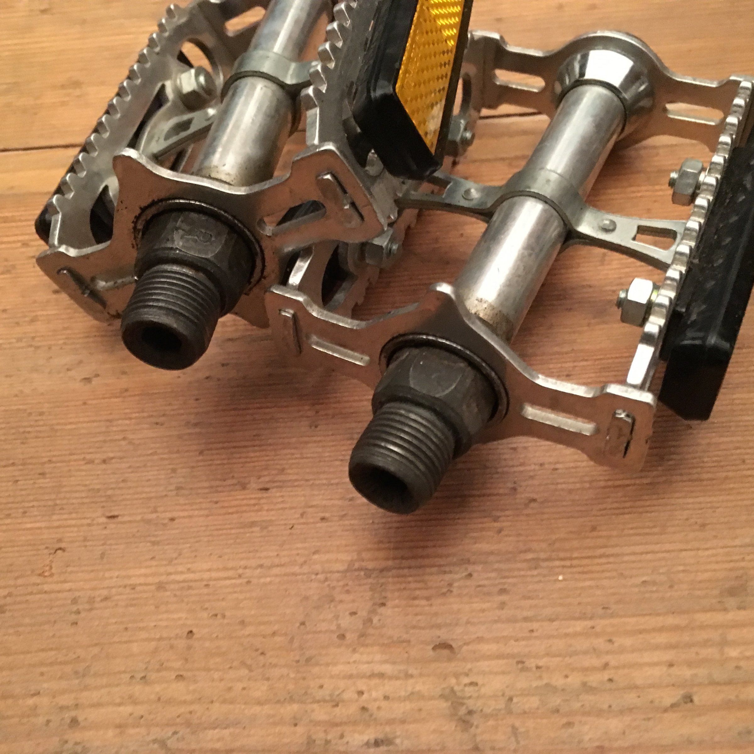

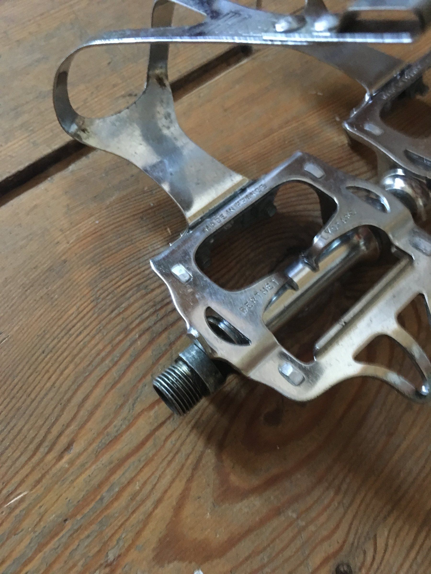

Ja, das könnte man auch wenn denn der "Berührungspunkt" Pedalachse/Kurbel vernünftig ausgeführt wäre , also die Schlüsselflächen an der Achse nicht durchgefräst sind , sondern eine glatte größere Flanschfläche da wäre , dann ginge durchaus beidseitg Rechtsgewinde .
Am beschissensten sind Pedalachsten die am Ende sogar angefast sind , die ruinieren jede Alukurbel weil die sich da eingraben , da hilft auch keine Stahlscheibe dazwischen .
Bild 1 : keine Flanschfläche da , durchgefräste Schlüsselflächen , grottig .
Bild 2 : Achse sogar angefast , total grottig .
Anhang anzeigen 626497 Anhang anzeigen 626503
