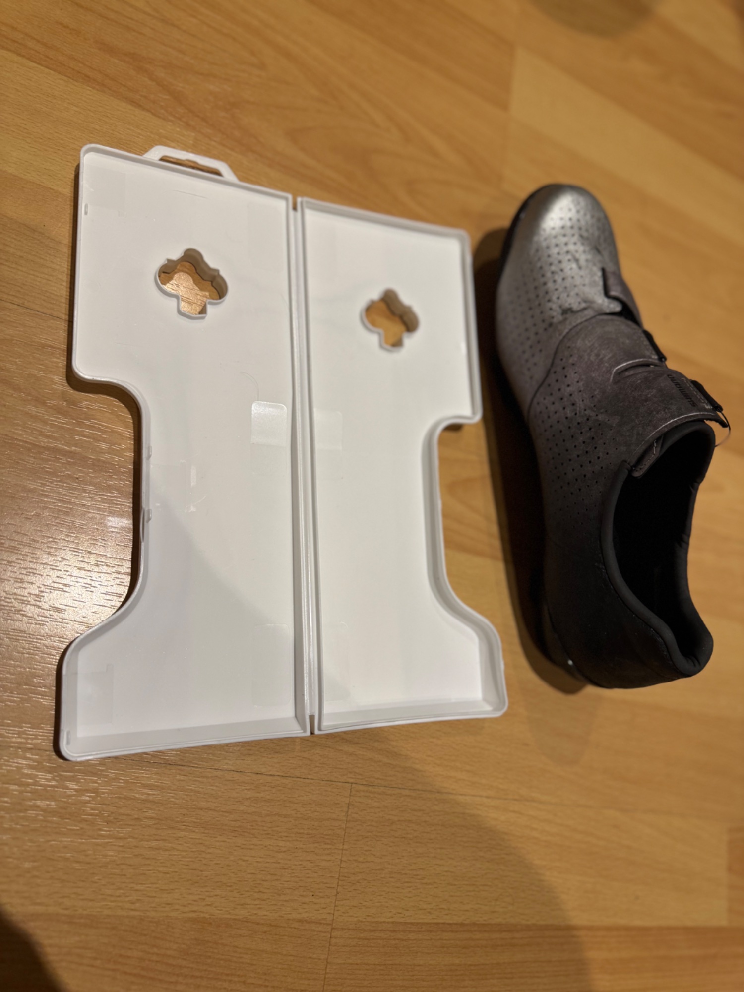

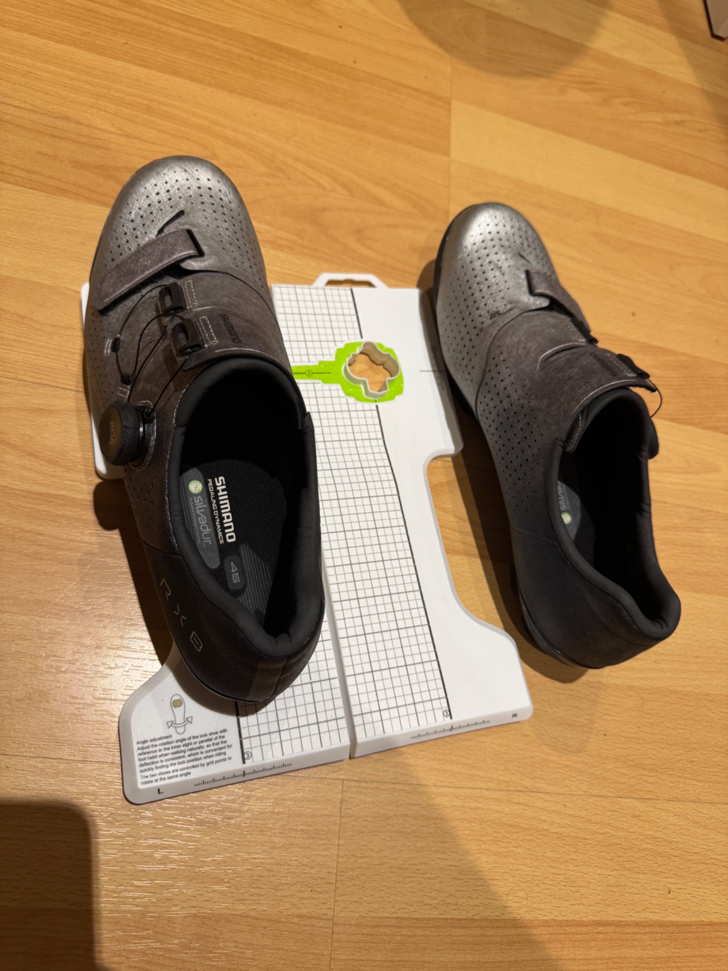

Puuh, also Ergon klebt ihr Logo drauf und erhöht den Preis um 40€.
Hab mir mal so ne Schablone zum Spaß aus den Ali Bundledeals für 5€ gegönnt, dürfte vom gleichen OEM kommen wie die gebrandmarkte Ergon Variante.
Die hier hab ich mir geholt
Hoffe das hilft dir weiter, lass dich nicht abzocken, das kommt alles aus der gleichen Fabrik.

Technisch wird es wahrscheinlich egal sein, ob von Ergon, oder Nachbau, aber nur anders gelabelt ist es sicher nicht, die Form ist anders:
https://www.ergonbike.com/de/product-details.html?w=road&anr=48000000&s=tp
Und sie kosten auch nicht mehr als 40€, bei Amazon ca. 22€
