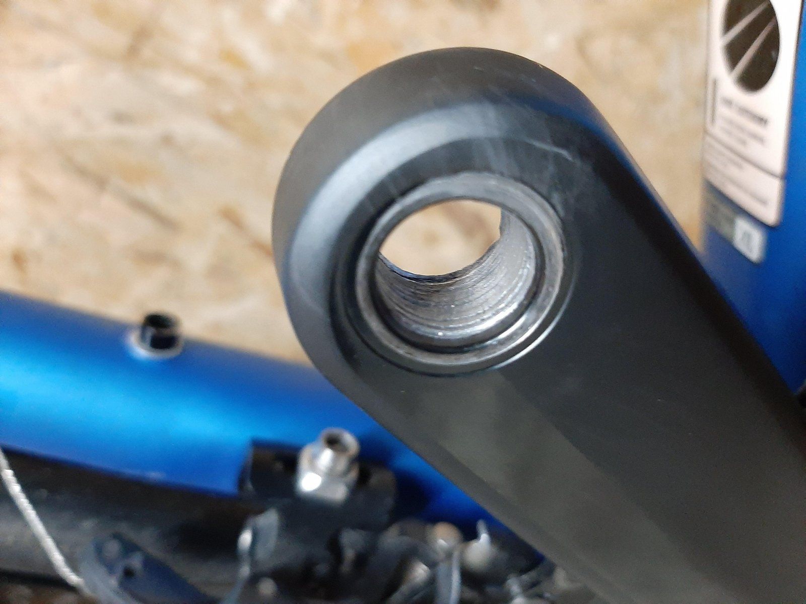

Durch, diese Unwucht war das komplette Gewinde meiner Ultegra-Kurbel blank. Ich habe zuerst einmal versucht, beim Hersteller bzw. Versandhändler nachgefragt, ob hier aus Kulanzgründen (2 Jahre, 3 Monate) etwas zu machen ist. Wurde auf die Gewährleitung verwiesen und mit dem Tipp einer Werkstatt abgewarscht (Danke CANYON ?) Ich habe den Kurbelarm ausgetauscht und nun ein etwas älteres Look System verbaut.

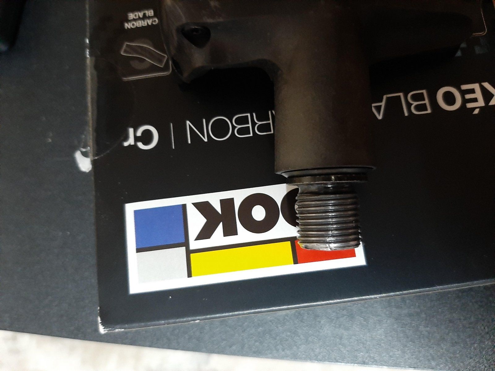

Bei genauerer Betrachtung, sieht man das an dem Gewinde (Pedalachse) 3-4 Gewinderiefen eingerissen sind! Ich habe vergebens versucht ein Spare Part, bei Look zu finden, aber habe nix für die Kéo Blade Carbon finden können. Bei den alten Systemen, kann man mit einem 18ner Ringschlüssel oder einem Look Werzeug die Pedalachse ganz einfach wechseln.
Nun meine Frage, ist es möglich diese Art von Achsen zu tauschen und ob sich es lohnt? (Neue Carbon Blades, ab 100€)

Das Gewinde am Pedal ist ohne weiteres so zu verwenden. Bei der Kurbel lässt das Foto Spekulationen zu. Am besten das Pedal an der Kurbel-Innenseite einschrauben und mal ganz reindrehen, dabei werden die Gewindegänge freigemacht . Nachher von außen eindrehen, aber gerade ansetzen. Falls das Pedal noch fest wird einfach weiterverwenden.
Das Gewinde der Pedale sieht eigentlich noch gut aus und auch der "Riss" würde nicht erklären warum das Pedal sich von der Kurbel gelöst hat. Dagegen sieht das Kurbelgewinde übel aus. Das kann man, falls man eine Werkstatt findet die das machen kann/möchte, mit einem Helicoil reparieren. Ursache ? Wurde das Pedal evtl. nicht genügend fest angezogen ??

durch einen Riss im Gewinde der Pedalachse ist das mit Sicherheit nicht passiert. Wieviel Km bist Du mit der Pedale in der Kurbel gefahren?

Klar nudelt das weiche Alu der Kurbel aus, wenn das Pedal sich löst. Sollte man halt umgehend festziehen, wenn man so eine "Unwucht" merkt. Beschwer' dich bei dem, der das Pedal nicht richtig festgezogen hat!

Aus eigener Erfahrung, Pedal vergessen richtig festzuziehen, kann ich sagen - wenn man eine "Unwucht" bemerkt ist es schon zu spät. Dann sieht das Gewinde in der Kurbel schon wie hier abgebildet aus...

Das Pedal wird nur durch den "Anpreßdruck" - also durch das vorgeschriebene Drehmoment - kraftschlüssig im Kurbelarm gehalten.
Das Gewinde hält gar nichts. Deshalb ist zu loses Einschrauben im Prinzip unfallträchtig. Gerade die Pedale, die nur mittels Inbuswerkzeug
festgeschraubt werden können, sind tückisch, weil oftmals ein zu kurzer Hebel verwendet wird. Die wenigsten Gelegenheitsschrauber haben das
passende Werkzeug. Hinzu kommt, daß eine zusätzliche "Lose" auch durch ein defektes Außengewinde am Pedal verursacht werden kann.
Die oben abgebildete Pedalachse hat einen durchgehenden Riß - fahren sollte man damit besser nicht mehr. Nach dem Austausch der
Pedalachse unbedingt ein Werkzeug mit einem längeren Hebel verwenden. Sonst gibt es Bruch: Die im Fahrbetrieb auftretenden Drehmomente sind erheblich.

bottomline: kurbelarm und pedal schrott ... ich würde mich da auf keine flickschusterei einlassen
und wie z1000 schon sagte:
wer nur die inbus variante hat und keinen entsprechend langen inbusschlussel oder nuss und ratsche, der lebt gefährlich

Das kaputte Gewinde in der Kurbel ist aber reparabel - wahrscheinlich hat @Maxxi das mit Helicoil gemeint. Ausbohren, Hülse mit neuem Gewinde einsetzen. Der Fachbegriff war mir nicht geläufig.
ausbohren wird die wandstärken reduzieren ...
das würde ich nicht riskieren

Die Reparatur mit Helicoil ist kein Problem. Das wird halten.
Es muß aber von einer Fachwerkstatt durchgeführt werden, da sonst bestimmt niemand das entsprechende Werkzeug hat.

Die entscheidende Sache ist doch :
Gibt es eine neue Achse überhaupt als Ersatzteil !
