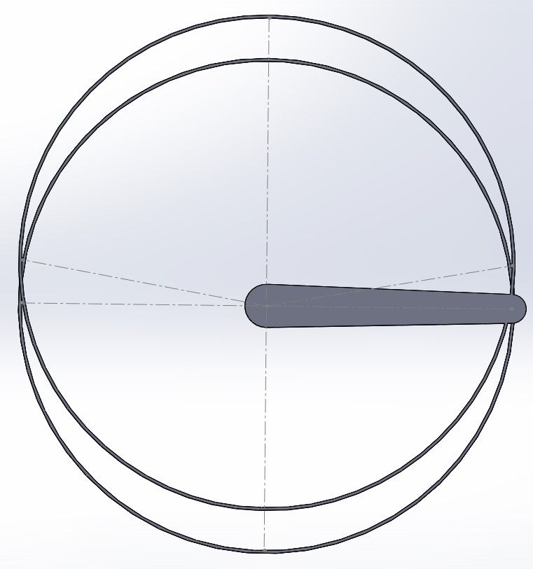

Je weiter man von der Pedalachse entfernt ist, desto mehr wird die Kreisbahn zu einem Oval. Kann das gut sein?
Ich frage deswegen, da ich von Personen mit stark unterschiedlichen Beinlängen (15-20 mm) weiß, dass diese mit der Kurbellänge ausgeglichen werden.
Sie wird nur ganz leicht oval. Es sollten sich aber oben/unten unterschiedlich lange wirksame Kurbellängen ergeben. Das Bild zeigt mal übertrieben 30 mm Abstand zur Pedalachse

Dann haben wir aber bei 9 und 3 Uhr aber wieder gleiche Verhältnisse auf beiden Kurbelseiten. Fände ich besser, als komplett unterschiedliche Übersetzungen.
Gruß Didi
Wie soll ein starrer Radius oval werden? Die eine Kreisbahn ist einfach nur kürzer.
Du stehst ja auf dem Pedal und somit etwas über der Pedalachse. Je größer da der Abstand von der Mitte ist um so mehr " Ei" hast als Kreisbahn. Die Pedalachse läuft auf einer runden Bahn. Der Schuh der auf dem Pedal steht aber nicht
Der Schuh ist sich aber fest mit der Pedalachse verbunden, ich schnallt es nicht.
Sehe das genauso, der Schuh ist einfach an jeder Position 3cm höher platziert, also eine konstante Verschiebung. Zugegeben, die etwas theoretische Annahme vorausgesetzt, dass das Pedal immer genau waagerecht liegt.
Aber in der Position 3 und 9 bleibt das Maß bis zum Mittelpunkt gleich.
Auf Position 12 sind es 3cm mehr auf Position 6 sind es 3cm weniger bis zum Mittelpunkt da ja der Schuh immer oben auf dem Pedal steht.
Ich kann von meinem Körper berichten, dass ich 19mm Beinlängenunterschied noch ganz gut mit der Position der Cleats ausgleichen kann. Die 3 Uhr Position ist ja relevant für die Kraftentfaltung - hier nützt unterlegen nichts, man muss eher versuchen durch horizontales Verschieben den Kniewinkel anzugleichen.
Aber meine biomechanischen Erfahrungen sind nicht unbedingt auf andere übertragbar... Aber wenn es mit einem anderen Pedalsystem/Rad schmerzt, dann gibt es noch viele andere Parameter die dafür verantwortlich sein können, nicht nur die fehlende Platte...
