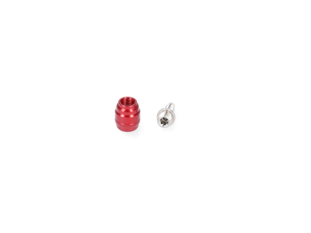

Ehrles8 Aktives Mitglied Registriert 3 Juni 2022 Beiträge 1.559 Reaktionspunkte 1.833 Heute um 16:07 #61 Alles beim Alten. Theoretisch müsstest du die Leitung etwas kürzen und eine neue Olive montieren. Anhänge IMG_3780.webp 4,9 KB · Aufrufe: 6

C cricro Aktives Mitglied Registriert 25 Mai 2021 Beiträge 1.248 Reaktionspunkte 739 Vor 37 Minuten #63 Wieso neue Olive?
Ehrles8 Aktives Mitglied Registriert 3 Juni 2022 Beiträge 1.559 Reaktionspunkte 1.833 Vor 17 Minuten #64 cricro schrieb: Wieso neue Olive? Zum Vergrößern anklicken.... Weil das die Hersteller-Vorgabe ist. Die Olive wird bei der Montage reingepresst und verformt sich, wäre dann nicht mehr 100% dicht. Du kannst es natürlich trotzdem versuchen. Werde ich wahrscheinlich auch machen.
