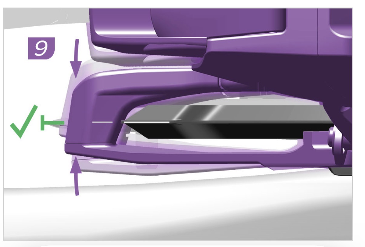

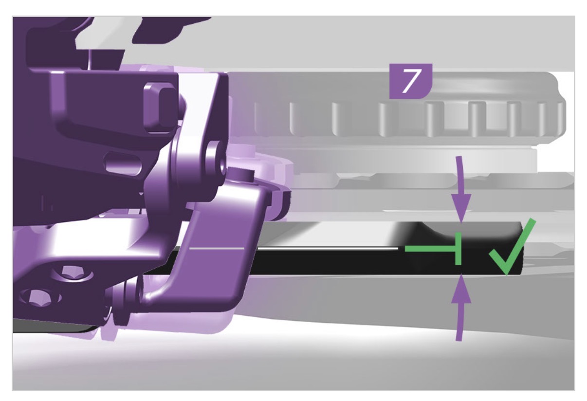

nachdem ich bei meinem neuen Rad mit Force E1 ziemliche Schleifgeräusche im Wiegetritt habe (v.a. bei höherer Trittfrequenz, bei jedem Ritzel außer dem 7. reproduzierbar), hab ich mir das Chaingap und Umwerfer Tool besorgt.
Schaltwerk dürfte richtig eingestellt sein. Beim Umwerfer hab ich meine Bedenken.
Lt dem Sram Video soll der Umwerfer voll auf dem Tool aufsitzen - bei mir liegt nur ein kleiner Teil auf. Wüsste aber nicht, was ich einstellen soll, damit das bei mir wie im Video aussieht.
Hat jemand eine Idee?

Die Linien hat mein Red D2 auch und das Tool ist super. Bis jetzt musste ich aber letzlich immer den Umwerfer danach etwa 0,5mm nach innen korrigieren.Der Adapter ist imho erst für den Force e1 Umwerfer und richtet sich nach zwei Linien am Käfig aus. Wenn die Linien da sind gehts, wenn nicht, nicht. 😉
Ok, bleibt also nur die Frage, ob der alte Force die Linien ebenfalls hat.Die Linien hat mein Red D2 auch und das Tool ist super. Bis jetzt musste ich aber letzlich immer den Umwerfer danach etwa 0,5mm nach innen korrigieren.
