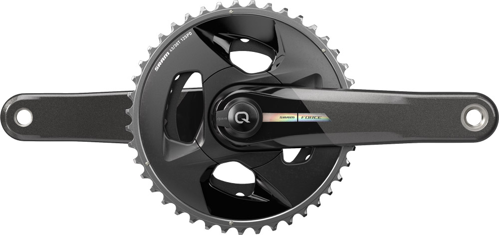

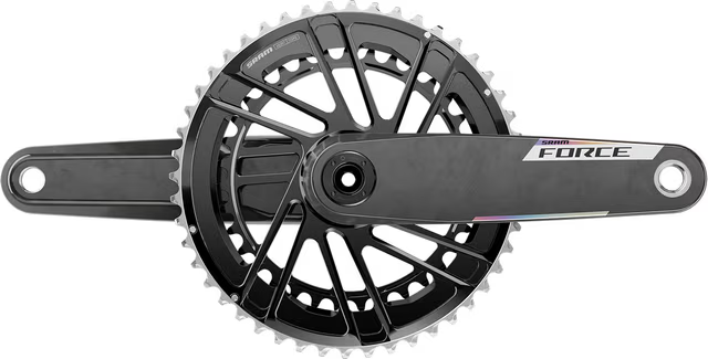

Ist die flache E1 Kurbel noch aktuell?
Oder die untere AXS Kurbel?
Ich möchte diesen Wattmesser verwenden RED AXS mit 35/48 Kettenblättern. Länge der Kurbel sollte 167,5 sein.
Wie montiere ich die Kettenblätter an dem Wattmesser und welche Kurbel passt da nur?
Von der Optik muss die Kurbel Kettenblätter haben die ähnlich montiert sind wie bei dem Wattmesser:?

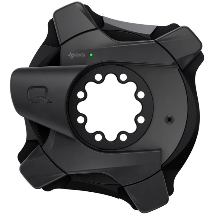

Danke schonmal--- die D2 finde ich aber noch auf der SRAM Seite wirkt für mich daher aktuell?
Der Watt Spyder RED/FORCE Direct Mount Design (nicht SRAM MTB DM kompatibel)
Ich benötige da wohl ein Werkzeug für den direct mount? Kettenblätter an dem Spyder zu befestigen.
der Spyder wiederum wird mit 8 Schrauben an der Kurbel befestigt.
Tool direct mount
Die Kettenblätter oder die Kurbel muessen über das direct mount system verfügen. Die obere Kurbel wäre nicht aufrüstbar da die Kettenblätter anders befestigt sind.
Für den 4x107 bcd Powermeter gibt es keine Red Kurbelblätter. Da musst du auf die alten Force Kettenblätter oder Drittanbieter Kettenblätter wie bspw Mechanix Parts zurückgreifen.
Die flache Kurbel ist E1, also aktuellste Generation. Das untere Bild zeigt D2 ohne Powermeter. Alle Kurbeln haben das 8-bolt interface und sind mit allen PM kompatibel.
Es gibt 4 Powermeter Optionen von Sram:
1. Spider wie den 4x107 auf deinem ersten Bild
2. Force thread-on E1 mit tauschbaren Kettenblättern
3. Red in Kettenblätter integriert, nicht austauschbar.
4. einseitige Messung im Kurbelarm Rival & Force

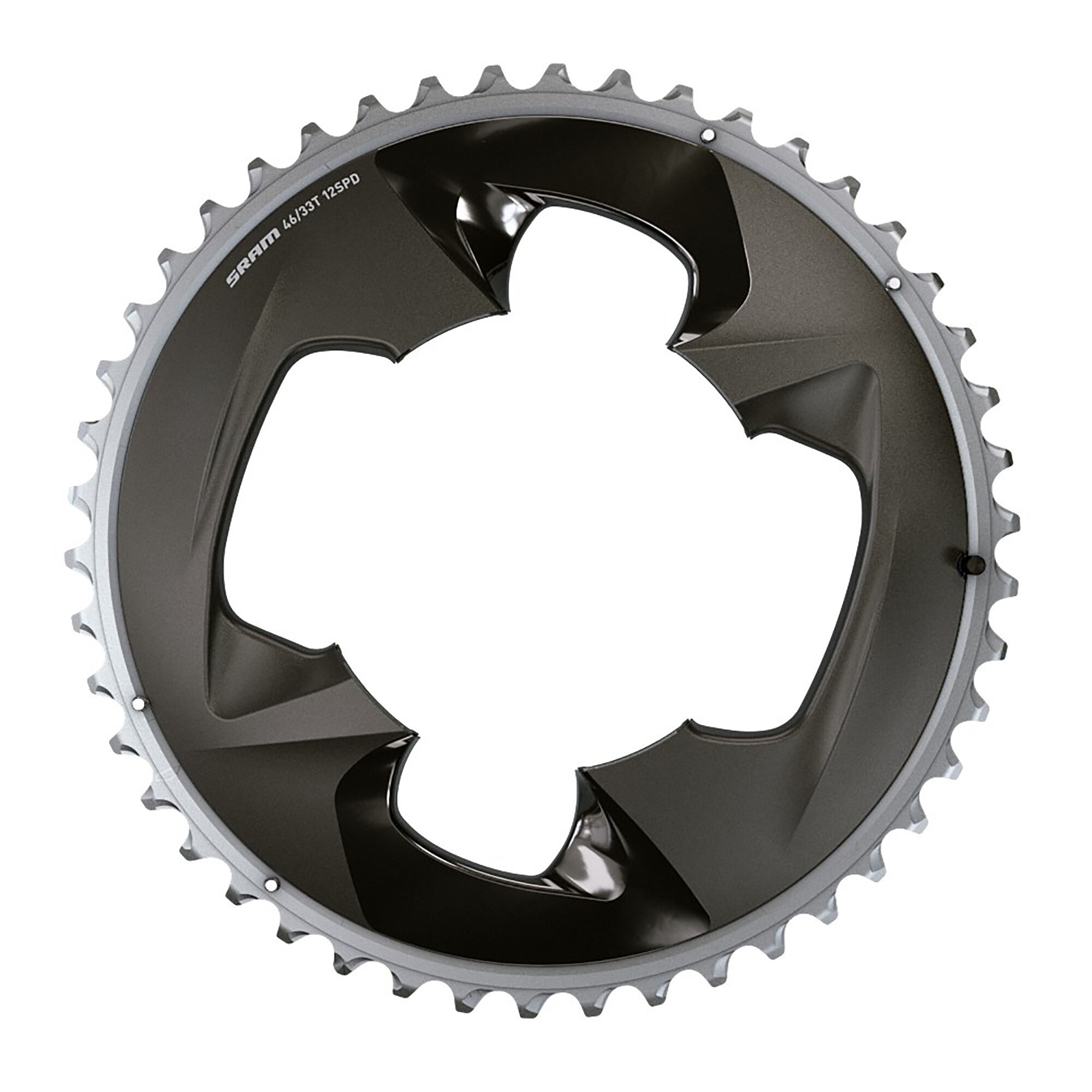

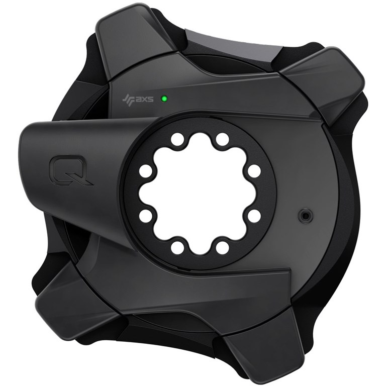

Das ist der D1 PM-Spider an den du wahlweise mit den gezeigten Abdeckungenen ein 1fach Blatt, aber auch die gewünschten 48/35Z verbauen kannst. Die Kettenblätter gibt es aber nur aus der Force D1-Serie.
Dieser Spider passt an alle Sram Kurbeln (RED/Force/Riva, D1, D2, E1) mit 8-Loch Aufnahme

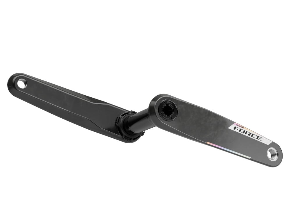

Das ist die Force E1-Kurbelgarnitur an die oder oben gezeigte Spider auch dran passt.
Die Länge 167,5mm gibt es erst seit der neusten E1-Serie (bei RED, Force und Rival)
Wenn du die Spiderlösung nur haben magst, weil du die Leistungsmesser nicht fest mit den Kettenblättern verbunden haben willst, dann kannst du die Kurbel auch im original nehmen. denn hier ist dann Powermeter und kettenblätter wieder über Threadmount voneinander getrennt.

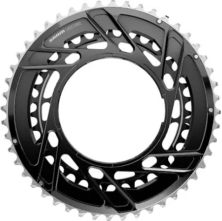

hm, Das RED AXSPowermeter ist mit DZero™ ausgestattet, dem in die Kurbelgarnitur integrierten kabellosem Premium-Leistungsmesssystem von Quarq.
Da müssten doch die Red Kettenblätter passen?
Dazu E1 Carbon Kurbeln evtl auch die XLPR ? in 167,5 falls ich die noch finde...
Oder wäre das der richtige Wattmesser für das E1 System?

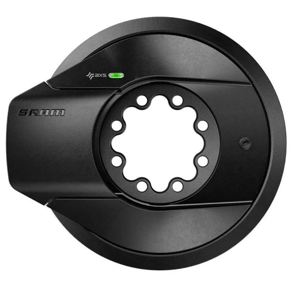

Nein, die Red hat bei 2-fach keine einzelnen Kettenblätter sondern nur beide als Einheit, wahlweise mit integriertem Wegwerf-PM.

So sehen ja die aktuellen Kettenblätter aus? Hier kann man wie damals bei der Hologramm von Cannondale nur KB - Pakete montieren. Es sind immer 2 Kettenblätter auszutauschen.
Force 2-fach Kettenblatt 107mm LK ich könnte hier frei wählen welche Kettenblätter der Force Reihe ich zusammenstellen möchte... 33/48 oder 35/48

Ich wollte eine 167,5 mm Kurbel - gibt es scheinbar nur als RED und ist mir zu teuer.
Dann sollte es die aktuelle E1 ohne Wegwerfpowermeter sein.
