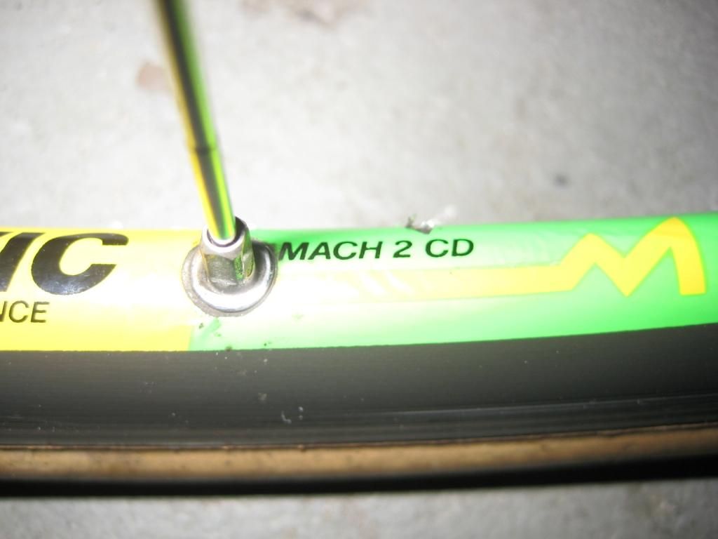

Kannst du mal noch ein Bild von dem Aufkleber auf der Felge machen? Würde mich jetzt doch interessieren was für eine da drauf ist!
AW: Unterschiede Colnago Master-Olympic
Hi,
ok dir zu liebe gehe ich nochmal runter:wink2:
Gruß
Waldi
So hier die aufkleber:)
Super, Danke!
Da haben wir auch schon des Rätsels Lösung.
Das sind keine MA40 sondern wie zu lesen Mavic Mach 2 CD und die sind für Schlauchreifen. Es gab wohl auch noch Mavic Mach 2 CD 2, die wären wiederum für Drahtreifen gewesen. Dann mal noch viel Spaß beim Basteln und erzähl mal was bei der Bremse dann bei rauskam.

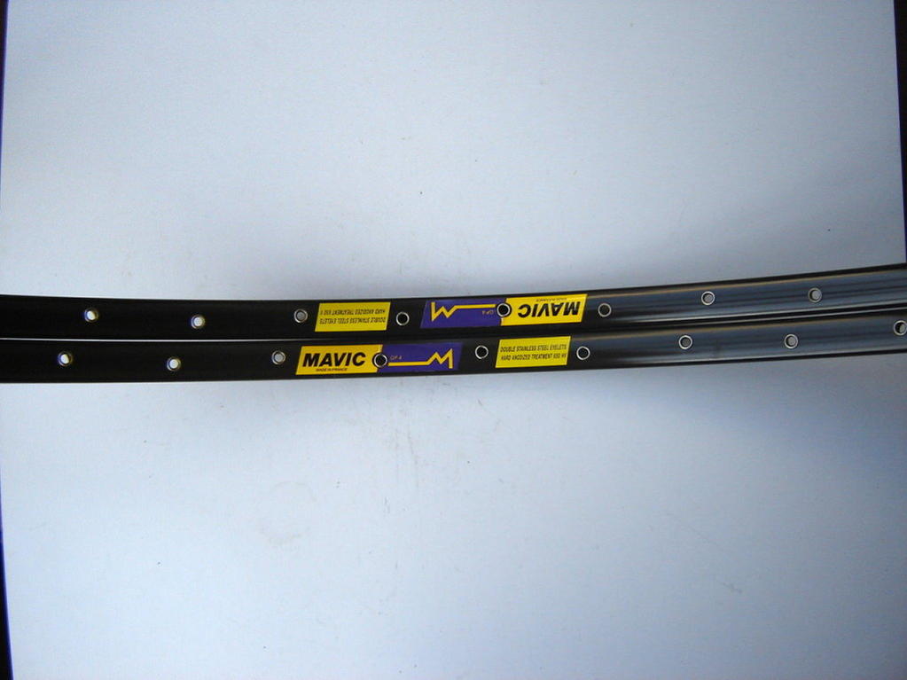

Können aber auch GP 4 in dieser Form sein
Gruß vom Kurvenschneider

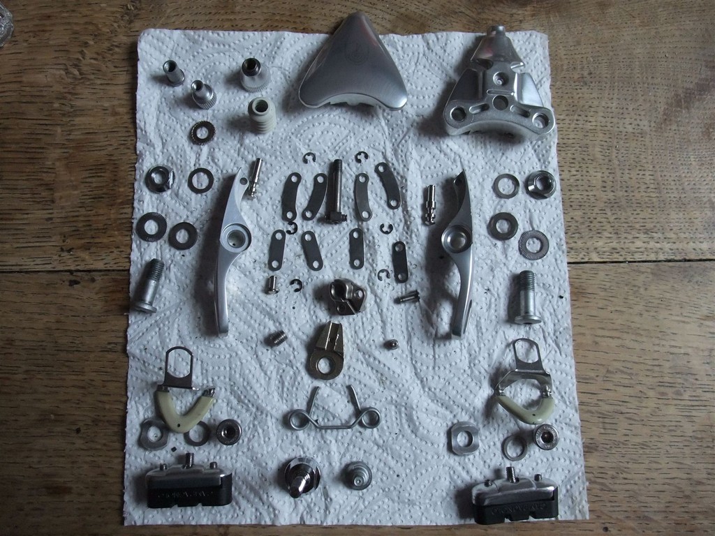

Ich bin ja selber gerade dabei ein Colnago mit Croce d'Aune aufzubauen. Meine Bremsen haben die aussenliegenden Federn. Hier mal ein Bild von der zerlegten und gereinigten Bremse
Mal ne kurze Frage von mir. Sind das alle Einzelteile einer Bremse?
Wenn ja, müssen die von Campa noch unbekannte Drogen zu sich genommen haben. So einen Aufriss für eine bescheidene Bremswirkung.
Dem stimm ich voll zu :spinner:
und zweitens: Ich hoffe, du hast dir gemerkt wo die Teile alle hinkommen :D

Achwas,
Ihr habt einfach keinen Sinn für feinmechanische "Wunderwerke"... :p :D
Dieser konstruktive Overkill, der da betrieben wurde, ist sich zwar etwas fragwürdig besonders hinsichtlich der maximalen Bremsleistungen. Eine elegantere technische Skulptur, die auch leidlich eine Funktion erfüllt gibt es fürs Fahrrad eigentlich nicht... :cool:
Ja gemerkt habe ich es mir;) und ich habe immer eine zusammengebaut gelassen, so konnte man auch mal ein bisschen spickeln :rolleyes:.
Wäre auch wirklich zu schade gewesen, wenn ich die nicht mehr zusammengebaut bekommen hätte!
Die Bremse ist wirklich sehr aufwendig gebaut, aber dafür ist sie ein absoluter Hingucker!! Mir gefallen die wirklich sehr gut!

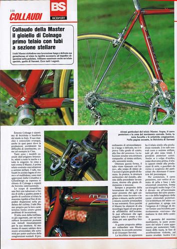

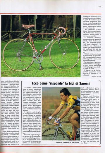

Angehängt mal ein interessanter Artikel zum Saronni-Master samt Foto des Maestro bei der Arbeit.
Er stammt aus diesem Thread des italienischen Rennrad-Forums zum Colnago Master und seiner Geschichte. Da erfährt man so einiges.
http://www.bdc-forum.it/showthread.php?t=88651

ich hätte die delta nach dem zerlegen in einzelteilen bei ebay verkaufen müssen;)(evt gilt ja das gleiche prinzip wie bei rädern und einzeln bekommt man mehr)
sieht kompliziert aus.
