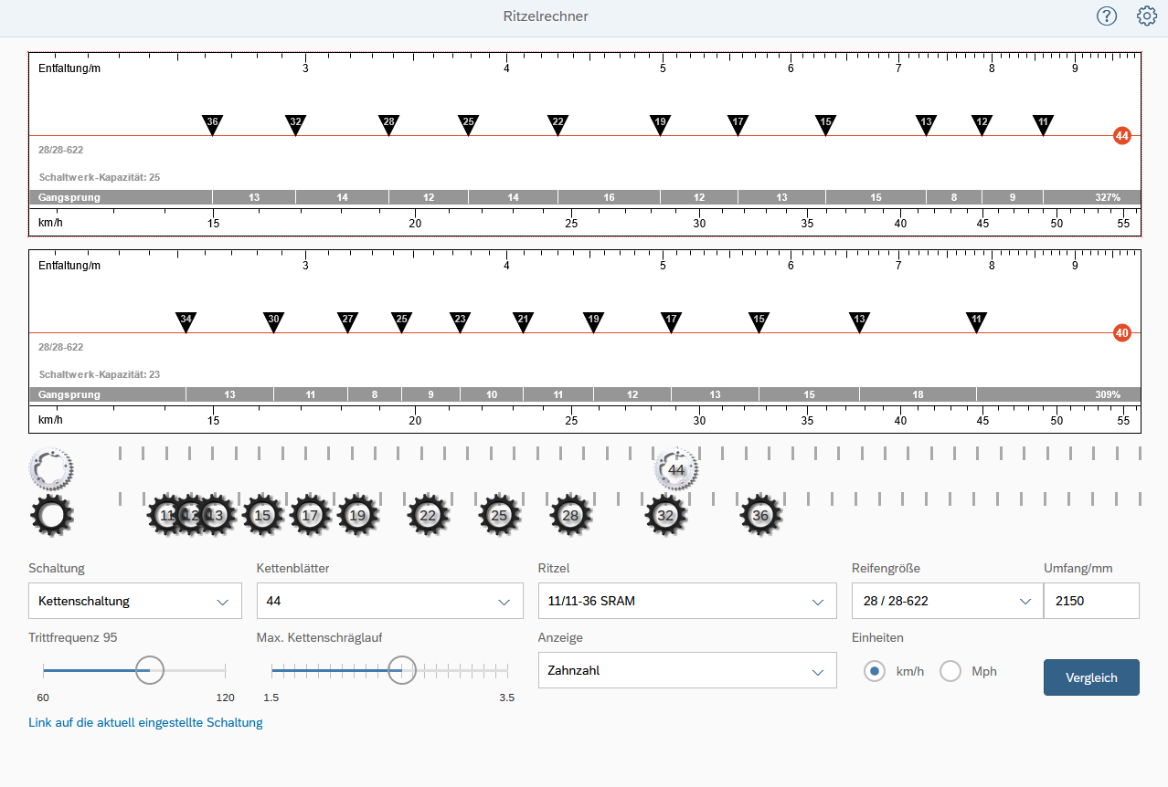

Ich fahre ein Endurance Bike: das Paralane 8.9 GC mit 1x11, 44T vorn und 11-36T hinten. In dem Geschwindigkeitsbereich, in dem ich meist unterwegs bin (ca. 20-35 km/h), sind mir die Gangsprünge irgendwie zu groß, sieh auch die Anlage vom Ritzelrechner.
Meine Überlegung ist jetzt sogar auf 40T und 11-34T zu gehen, zumal die Kurbel erneuert werden muss. Bei der Konstellation sind die Gänge im oben genannten Bereich dichter beinander.
Bandbreite ist dann natürlich sehr gering. Aber so wie ich das sehe, brauche ich sie auch nicht. Ober übersehe ich etwas.? Was haltet ihr von dem Plan?

Nö, ist kein Irrtum. In Berlin/Brandenburg nutze ich auf Straßen ein Übersetzungsumfang von 1:2 (52/13 zu 42/21). Du hast ja sogar mehr als 1:3....
(Die letzten beiden Ritzel liegen im Schrank für Urlaub...und durch Zwischenringe ersetzt)

Die vorhandene 11-36 Sram hat diese 3er Sprünge von 19 auf 22 und 22 auf 25.
Falls dies dein Bereich ist.
Die 11-34 Shimano dagegen durchgängig 2er.
Sonderfall ist die Microshift 11-34
https://www.microshift.com/models/cs-h110-11-34t/11-12-13-14-15-17-19-21-24-28-34
Also sehr enge Abstufung bei den schnellen Gängen (ähnlich der 11-30 Shimano) und oben raus sehr grob.
