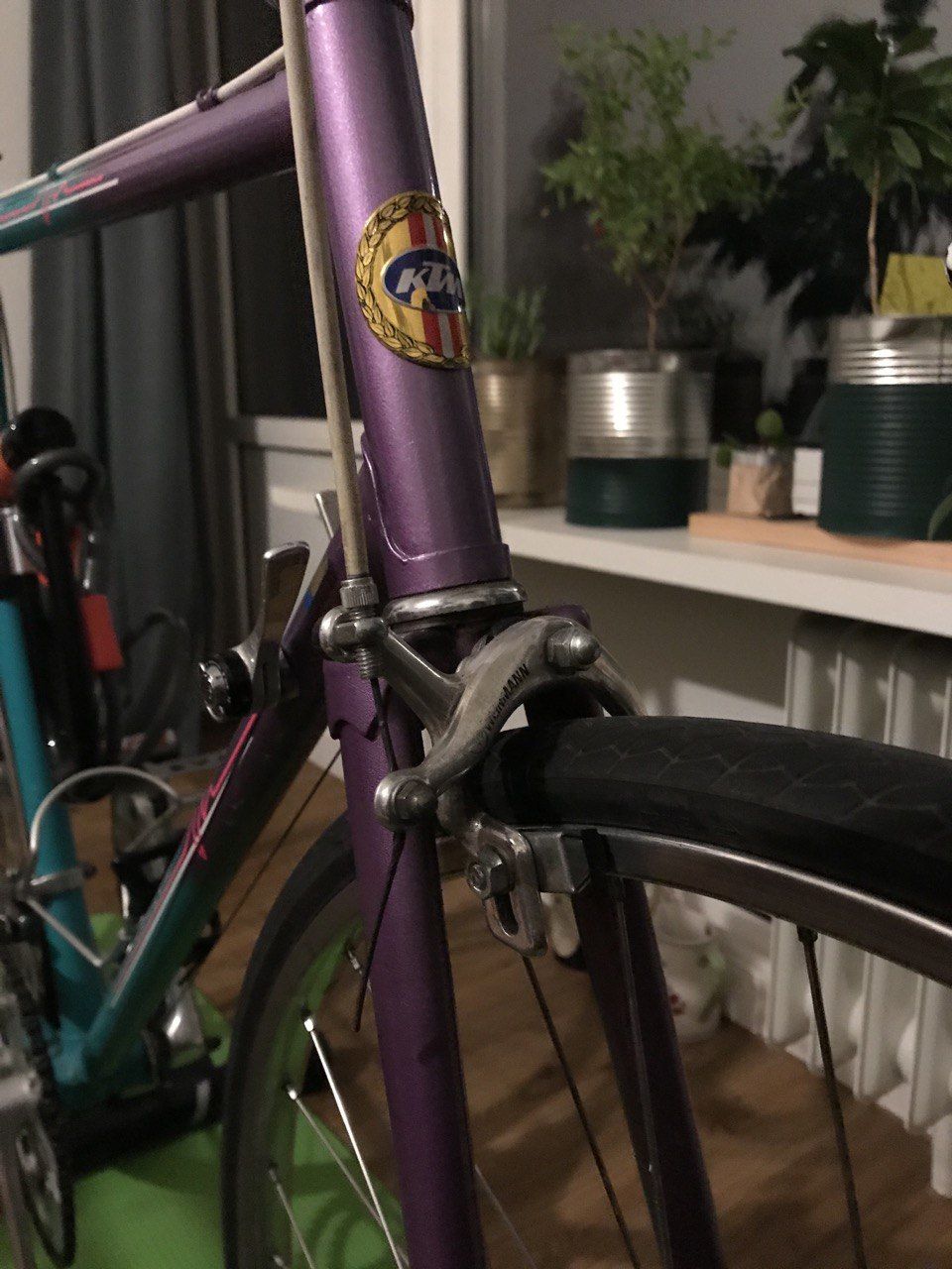

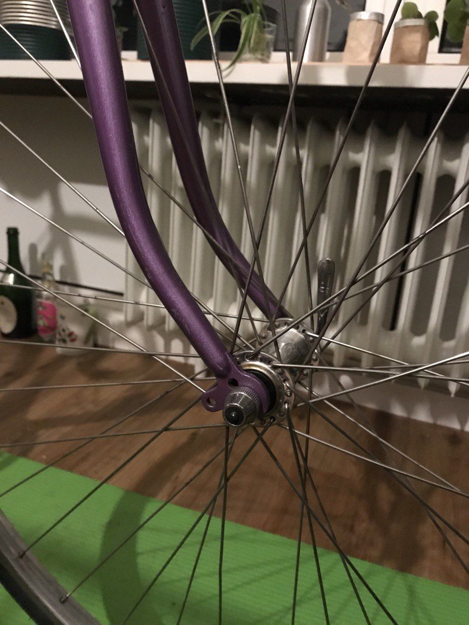

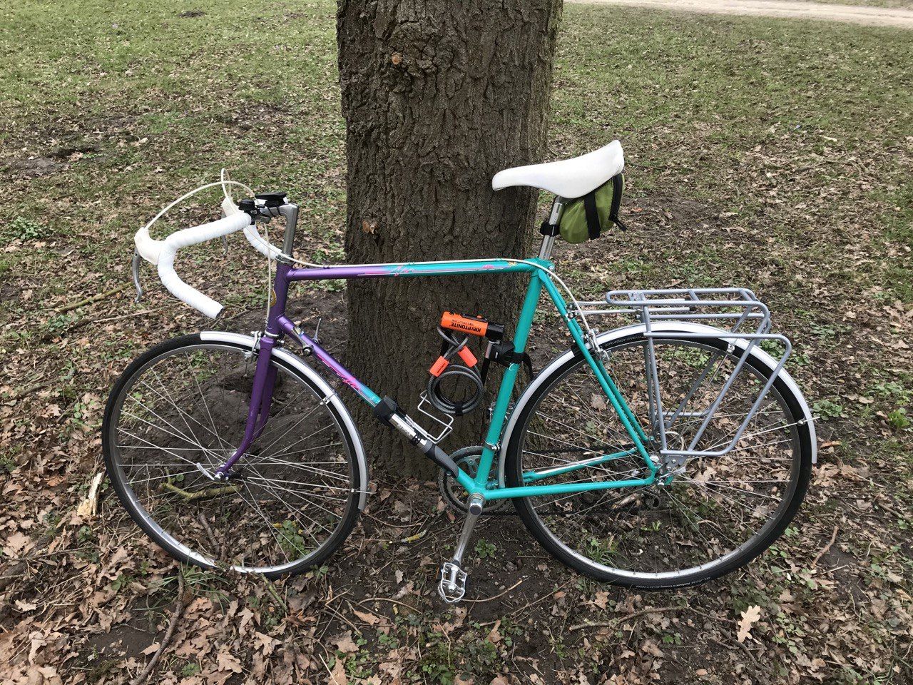

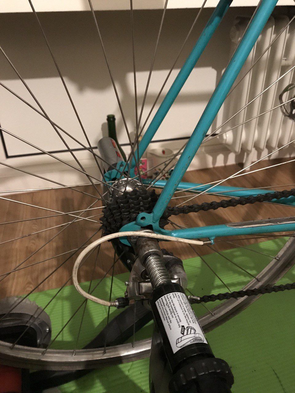

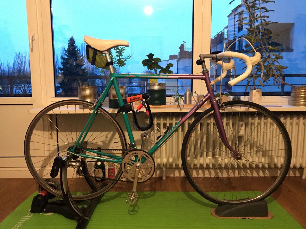

Moinsen!
Ich würde gerne mein Rennrad für's Reisen umbauen und zwar in Richtung Randonneur Rad. Ich habe schon öfter von Umbauprojekten gelesen, bin mir aber etwas unsicher, ob sich mein Rad für einen Umbau eignet. Ich hab schon etwas "Bastelerfahrung" und Werkzeug (ich habe mal ein altes Rennrad komplett auseinander gebaut und daraus mein Singlespeed-Stadtrad wieder aufgebaut), aber bezüglich "Reisetauglichkeit" keine Erfahrungen. Ich würde es gerne für kleinere Reisen (langes Wochenende bis max. 14 Tage) auf asphaltierten Straßen nutzen wollen (also keine off-road Touren).
Meine Idee für den Anfang war:
  • Gepäckträger: Richtung Tubus Logo oder Fly (Öse an der Hinterradachse ist vorhanden und mit Schellen-Adapter würde ich diesen an der Sitzstrebe befestigen)
  • Neue Mäntel: Richtung Schwalbe Marathon (25 mm oder 28 mm)
  • Beleuchtung: Richtung Reelight SL150
  • Schutzblech: SKS-Bluemels oder Raceblade
  • evtl. kürzerer Vorbau, um nicht ganz so gestreckt zu fahren
(Mit dem Tubus Fly und den SKS-Raceblades habe ich schon Erfahrung an meinem Stadtrad)

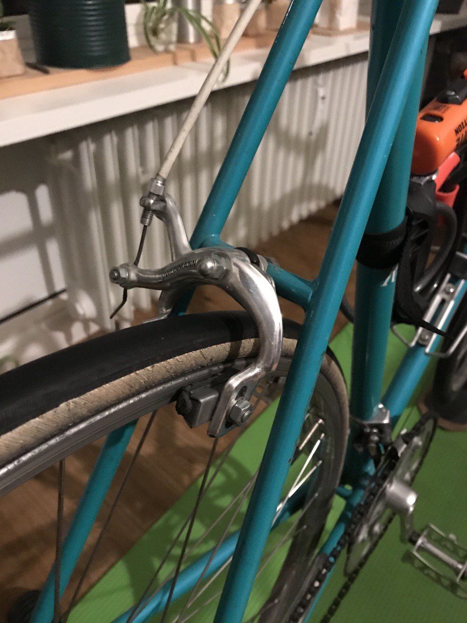

Ich hab gelesen, dass Felgen mit 36 Speichen relativ stabil sein sollten, deshalb hätte ich die alten Felgen erst einmal behalten. Und die Bremsen hätte ich auch erst einmal behalten, obwohl da jetzt auch meine Frage ins Forum wäre, ob das bei den alten Weinmann Bremsen und extra Gewicht auf Reisen ein gute Idee ist.
Jetzt würde ich gerne wissen, was die allgemeine Meinung zu meinem Vorhaben ist. Habt ihr Produktempfehlungen oder bin ich mit meiner Auswahl schon ganz gut aufgestellt? Hab ihr Tipps worauf ich besonders achten muss? Oder ist das ganze Vorhaben schon von vornherein zum Scheitern verurteilt und ich sollte lieber in ein "fertiges" Randonneur investieren?
Ich freue mich auf eure Rückmeldungen!
    • Marathon ist wohl eher unbeliebt...25/28mm ist für Brevets aber empfehlenswert. Drunter wird es ungemütlich.
    • sagt mir nix, bin aber viel mit BuM Ixon gefahren - Ersatz-Akkus sind dann mitzuführen
    • insbesondere an der Gabel den Platz beachten, das ist maßgeblich für Schutzblechsorte
    • Sattel wäre auch ein Punkt - Fahrten dauern länger, da meutert der Körper bei falscher Haltung
Übersetzung musst Du probieren, ich bin meine 600er mit 50 (52)/39 gefahren. Ggfs. gegen kompakte Kurbel austauschen, das geht auch in optisch rel. unauffällig. Reiserad, gar bergtauglich, ist damit aber noch nicht gebaut, die haben andere Rahmen. So bleibt es ein Kompromiss, aber die können ja auch gut sein (und Reisepanzer nehmen vermutlich die Wenigsten für ein Brevet).
Für Schutzblechmontage (jedweder Art) und breitere Reifen (28er) bietet der Rahmen und die Felgen genügend Möglichkeiten (z.B. Ösen) bzw. Reserven.
Bei Schaltung - sieht nach 6fach-Schraubkranz aus mit 130er-Kurbel - wird der Umbau etwas aufwändiger, etwas langstrecken-/kniefreundlicheres zu finden (aka kleinere Übersetzung).
Kurze Schaftvorbauten sind ebenfalls schwierig zu finden. Eine Option wäre ein Vorbauadapter, um einen kurzen Ahead-Vorbau montieren zu können: https://www.cnc-bike.de/vorbauadapter-gewinde-ahead-fuer-silber-p-6249.html
Gerade Sattelstütze wäre noch eine Langstreckenoption sowie ein etwas neuerer/ergonomischer Lenker mit wenig Reach und Drop.
Bei Beleuchtung hat mir immer das Sigma-Set aus Aura 60/80 und Nugget gereicht.
Vielen Dank für die Antworten!
Gepäckträger, Schutzbleche, und kürzerer Vorbau sind bestellt und als Reifen habe ich mich jetzt für einen Continental GP 4 Season mit 28mm entschieden. (Fotos nach dem Umbau folgen)
Das mit der Übersetzung war mir nicht bewusst, also vielen Dank für's drauf hinweisen und die Tipps. Da werde ich dann noch mal überlegen und Probe fahren.
Bei meiner Beleuchtung bleibe ich auch erst einmal bei meinem Sigma Aura und Nugget Set.

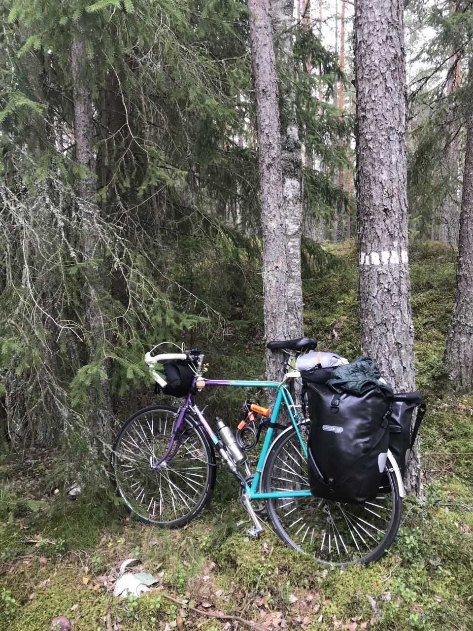

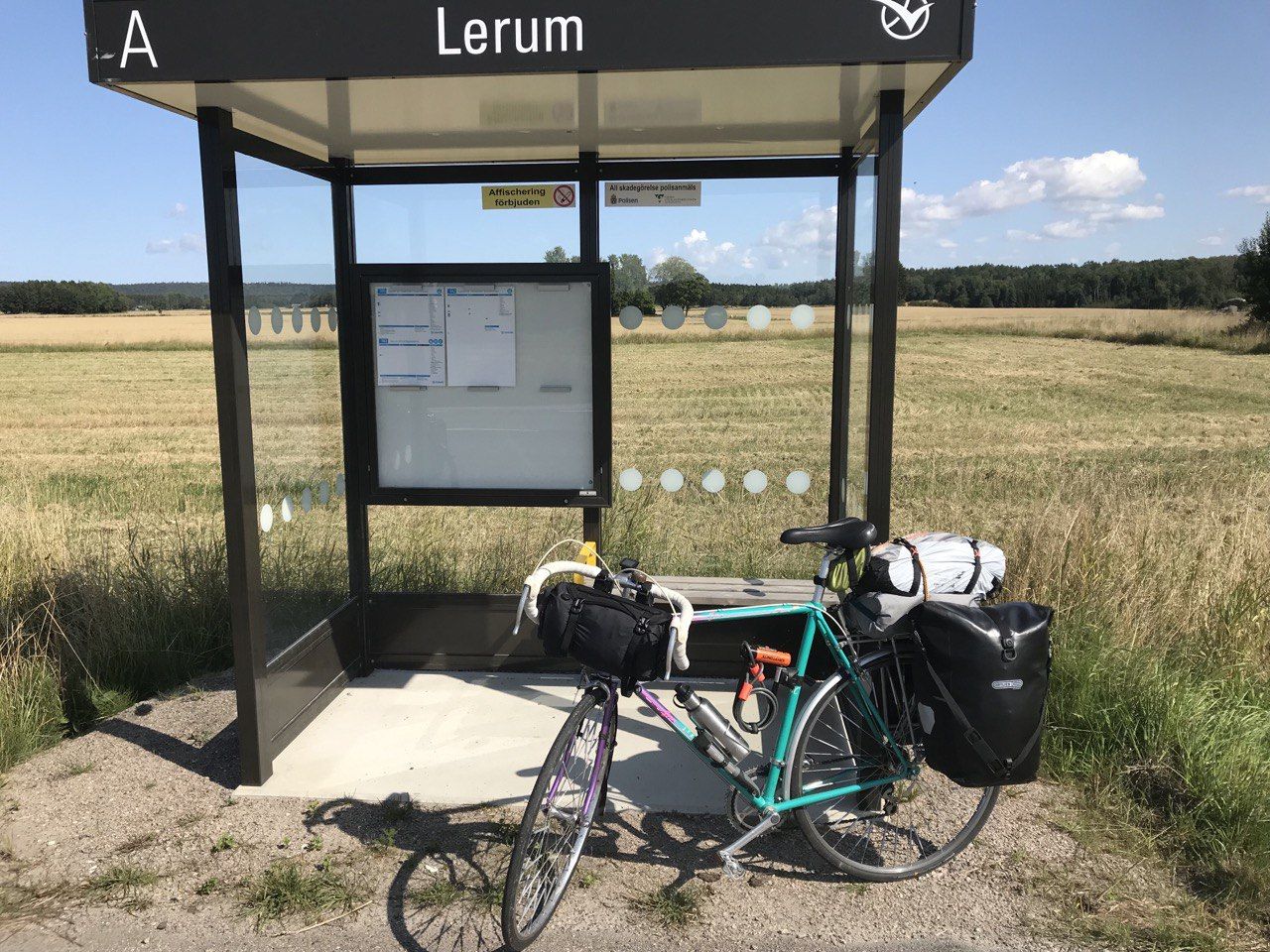

Moinsen!

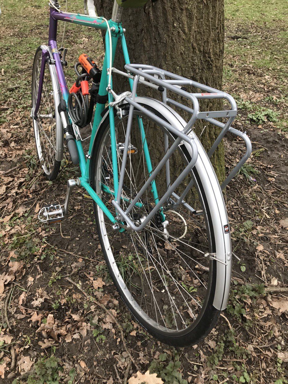

Der Umbau ist zwar schon eine Weil her, aber ich dachte besser spät als nie: Also hier ein paar Fotos nach dem Umbau.
Beim Vorderrad musste ich das Bluemel-Schutzblech letztendlich doch gegen ein Raceblad tauschen (hatte ich noch da). Ist zwar nicht schön einheitlich, erfüllt aber erst mal seinen Zweck. Die erste Radreise (3 Wochen Schweden) hat das gute Rad auch super mitgemacht! 😃
