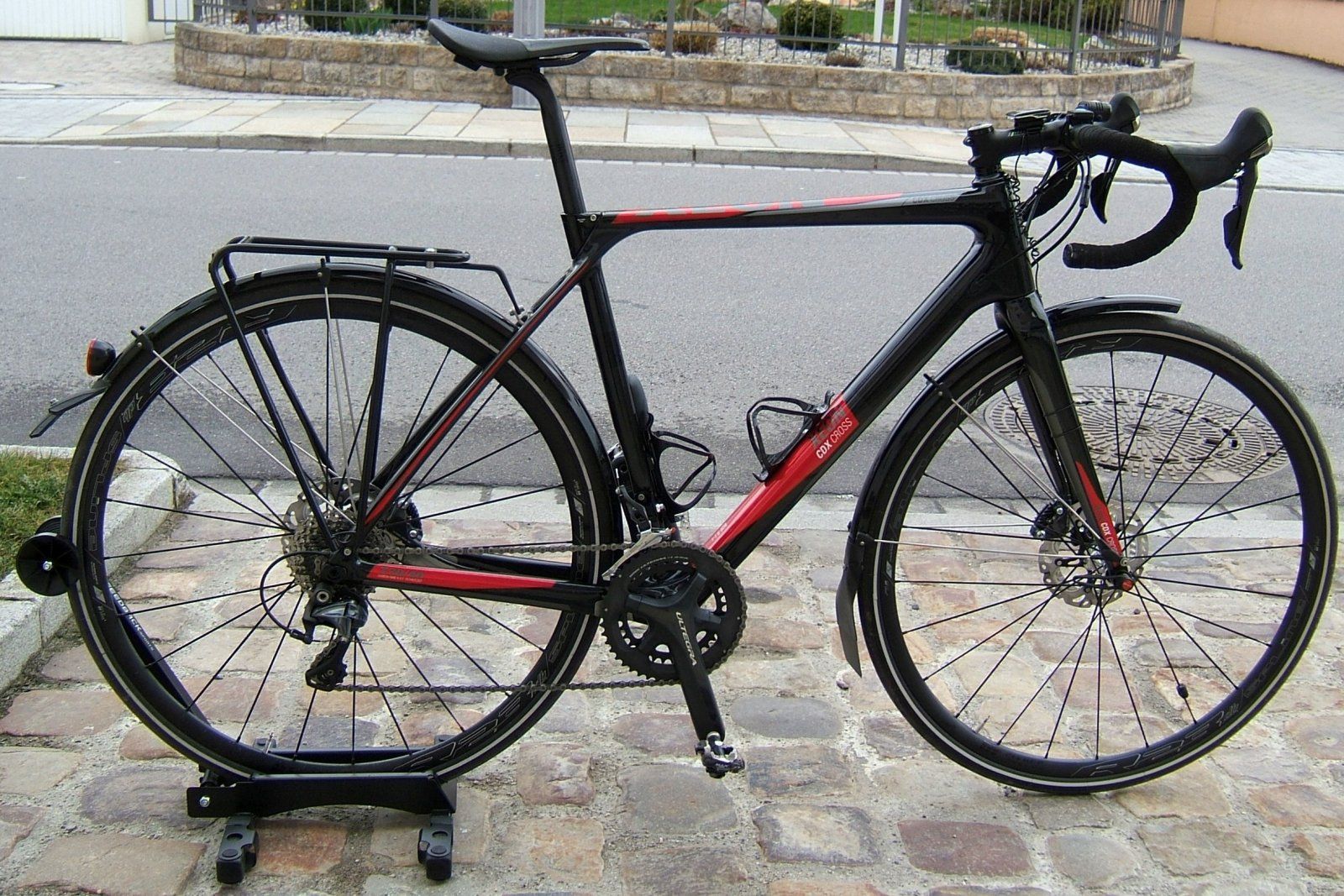

Sofern es möglich ist, den Umwerfer tief genug zu setzen an deinem Rad, so käme auch für Ultegra eine Abstufung 46/34 Z vorne in Frage.
Das 46er Kettenblatt von Ultegra gehört zum "Cross", normalerweise kommt diese Kurbel (gibt es als FC-6800 und als FC-R8000) mit 46/36 Z bestückt.
In der Praxis lässt sich allerdings das 36Z Kettenblatt problemlos gegen das 34 Z Kettenblatt von Shimano austauschen, auch wenn Shimano dies nicht offiziell freigibt.
Ich fahre an einem Rad eben so eine 11speed Ultegra mit 46-34 Z vorne und hinten 11-32 Z. Das ist mir sehr angenehm, ist recht kurz übersetzt, so dass ich praktisch immer am 46er KB bleiben kann, außer an starken Anstiegen.
Wäre evt. für dich auch eine Überlegung wert.
