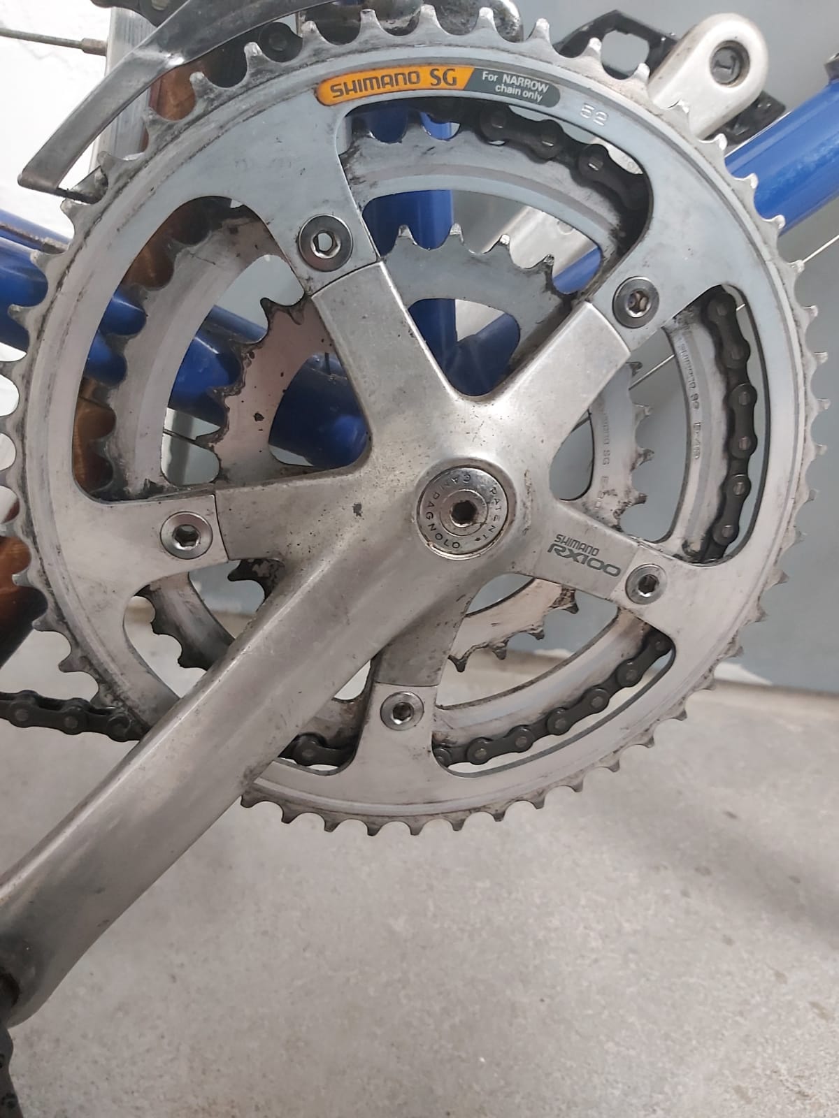

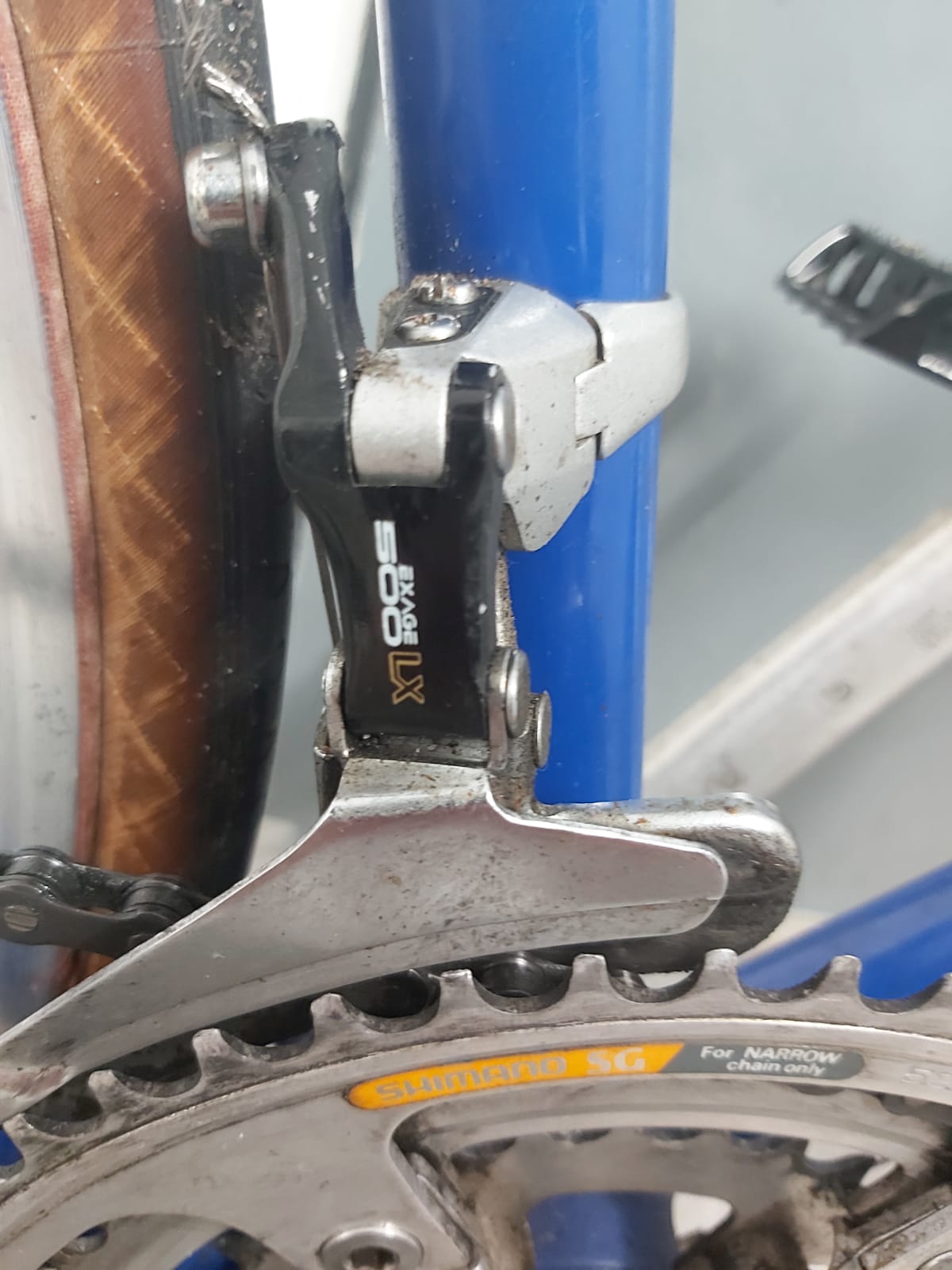

Damit es wieder zu den italienischen Wurzel zurückkehrt möchte ich die verbaute Shimano Kurbel & Umwerfer (3x8) abbauen und wieder durch Campagnolo Teile ersetzen. Die montierte Schaltung ist in den ersten Bildern zu sehen.

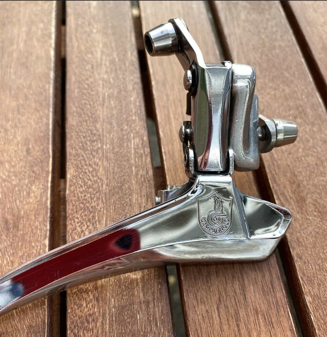

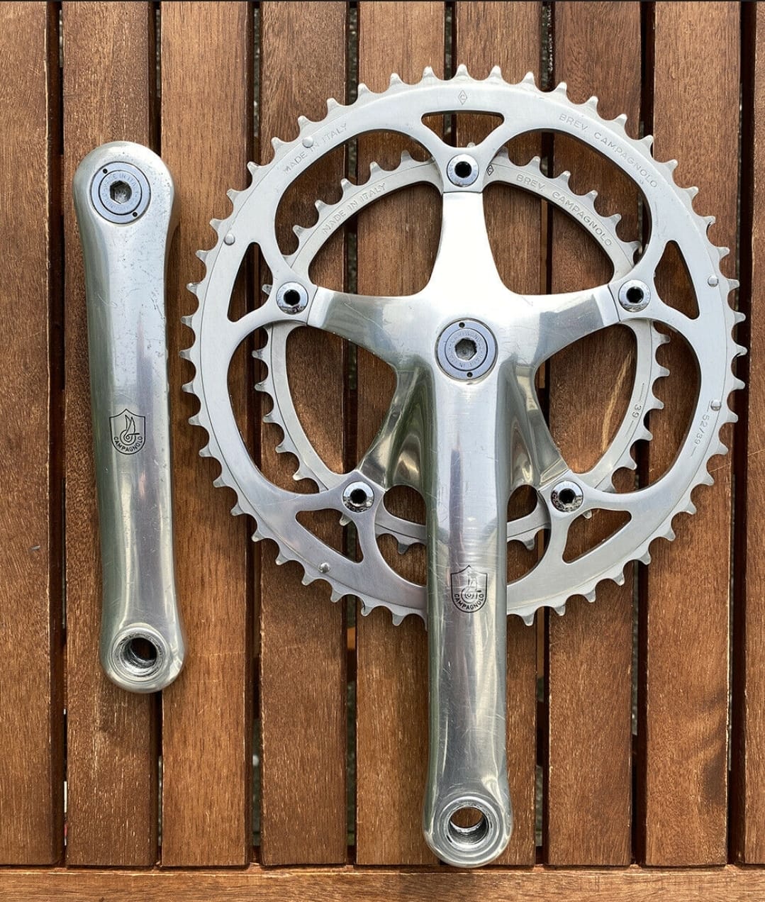

Auf den Bildern 4&5 sind Bilder, einer Kurbelgarnitur und eines Umwerfers, die ich gern verbauen würde.
Die Campa Teile sind ausgelegt für 2x8.

An das Innenlager hast Du schon gedacht?
Shimano mit JIS und Campa mit ISO als Lagerstandard sind nicht kompatibel.
Die Länge der Innenlagerwelle ohnehin nicht.
Die Frage würde ich in der Tat im 1990 Bereich stellen.
