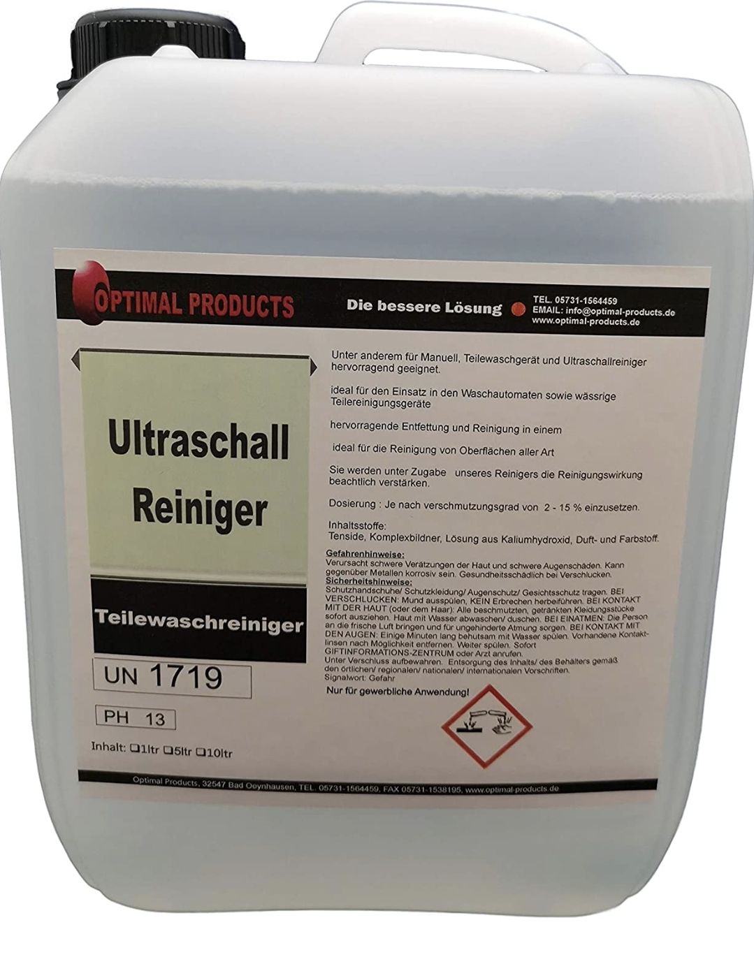

Diese hier, extra fettlöslich, 300ml im 5l Bad
Mir fällt direkt ins Auge der rot umrandeten Hinweis azend,da leuten bei mir direkt die Alarmglocken
Alu is ja nicht gerade das Wiederstands fähige Materia
Hast du nicht den Gefahrenhinweis gelesen kann gegenüber Metall korrosiv sein
wer lesen kann ist im vorteil
Ich habe heute zum ersten Mal Teile mit einem Ultraschallgerät gereinigt. Leider ist dabei auch die Eloxalschicht angegriffen worden. Liegt das am Reiniger oder darf man grundsätzlich eloxierte Alu Teile nicht mit einem Ultraschallgerät reinigen?
Das Problem hatte ich noch nie. Nehme aber auch nur Spülmittel (ordentlich) als Reiniger.
Wieso nimmst Du Zeug, das die Haut verätzen kann? Entsorge das mal fachgerecht und dann Wärme und Spüli.
Spüli reicht, evtl. falls vorhanden auch ein Schuß Ethanol. Spezielle US-Reiniger sind meist stark sauer und müssen i.d. R. mind. 1:10 verdünnt werden. Immer genau die Datenblätter studieren !
Spüli und Heizung anschalten sollte bei Fahrradteilen ausreichen.
Gut, dann werde ich das mal mit Spüli versuchen....danke für die Tipps!
Naja, das Zeug wurde mir im Rahmen des Gerätes angeboten:
*Hervorragende Entfettung und Reinigung in einem
*Natürlich auch bestens für Schmuck geeignet
Bewertungen waren gut. Aber scheint halt für eloxierte Aluteile nicht geeignet zu sein :-(
