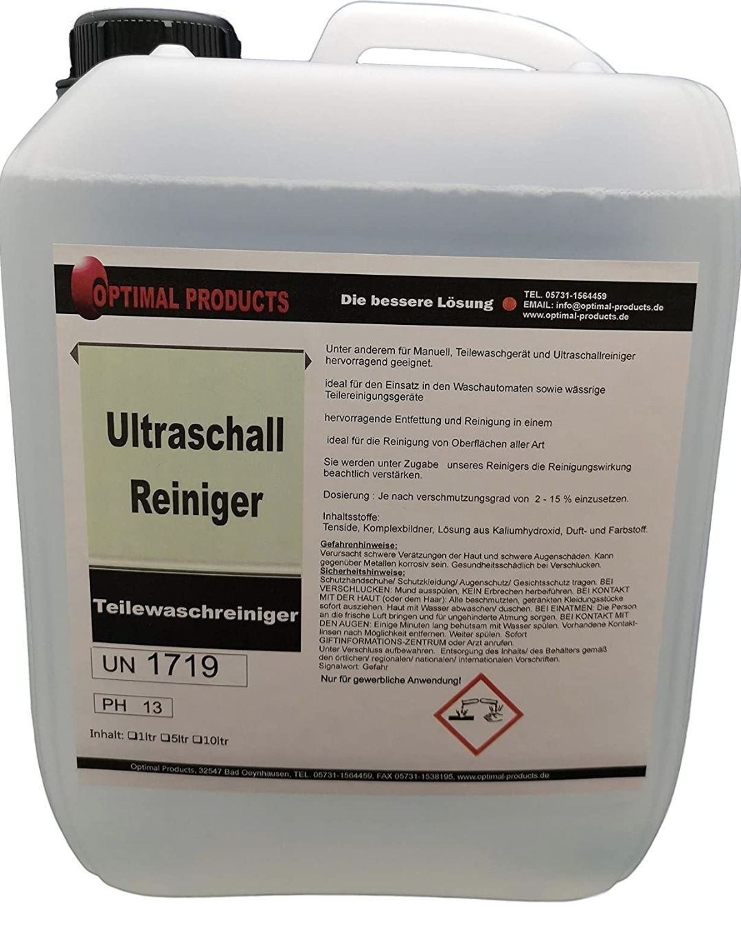

Ich habe heute zum ersten Mal Teile mit einem Ultraschallgerät gereinigt. Leider ist dabei auch die Eloxalschicht angegriffen worden. Liegt das am Reiniger oder darf man grundsätzlich eloxierte Alu Teile nicht mit einem Ultraschallgerät reinigen?
DA Black mag auch kein Ultraschallgerät!
Entweder der falsche Reiniger, oder falsch dosiert.
Nimm am besten nur nen gutes fettlösendes Spülmittel rein und davon reichlich.
Bisher alles damit sauber bekommen.
Was hast du denn als Suppe verwendet
Diese hier, extra fettlöslich, 300ml im 5l Bad
