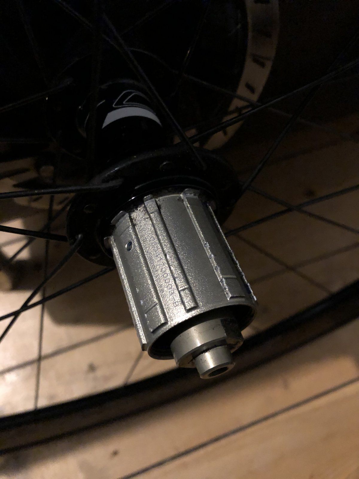

Habe Heute mein Shimano Zahnkranz zerlegt da er leicht geknackt hat ? dabei habe ich festgestellt das der Carbonring auf dem die 5 größeren Ritzel befestigt sind gebrochen ist und dabei auch den Freilauf zerstört hat, da der Zahnkranz gerade mal ein Jahr alt ist und Ca. 4000km gesehen hat bin ich recht enttäuscht. Meine Frage ist jetzt ob eine Reklamation bei Shimano sinn macht oder eben nicht und ob jemand ähnliche Probleme mit dem 8000er Zahnkranz hat und was zu empfehlende Alternativen es da gibt?
Also der Freilauf sieht mir für 5 Monate im Einsatz ziemlich ramponiert aus. Was ist das denn für ein Freilauf? Kann ja sein, dass durch den verschliessenen Freilauf zu viel Spannung bei Spider entsteht und es dann knackt- Ist die Kassette auch immer mit den vollen 40NM angezogen? Nicht dass die Kassette nur mehr schlecht als recht auf dem Freilauf sitz und dann fröhlich Spiel hat? So sieht es mir zumindest aus. Bei mir hat noch kein Freilauf nach 10.000km so ausgesehen .. kann aber auch einen optische Täuschung sein.
Ich war zwar nicht angesprochen, aber zur Einordnung des Problems hier ein Foto des Freilaufs, auf dem meine zerschossene Kassette saß. Beides war jungfräulich.
Kassette war fest, es gab keine Geräusche und der Freilaufkörper sieht für mich sehr fit aus.

Wieso findest du denn den Freilauf besonders ramponiert? Ich hab noch nie ne Kassette von nem eingesetzten Freilauf abgezogen, der anders ausgesehen hätte. Sind halt die Einzelritzel.
Also zu ramponiert sieht er nicht aus. Wenn man sich aber deinen Spider anschaut, dann ist der ja nicht nur an einer Stelle defekt, sondern eigentlich überall sind Dinge/Stellen abgebrochen oder abgenutzt. So was habe ich noch nicht gesehen bzw. so etwas müsste dann auch bei Shimano im Test auffallen. Das könnte dann darauf hinweisen, dass die Kassette eigentlich nicht so funktionierte, wie sie unter Laborbedingungen getestet wurde. Denn ganz ohne Test wird Shimano das hoffentlich nicht auf den Markt werfen.
Der Freilauf sieht doch ganz normal aus, ich habe schon ganz andere gesehen. Da mussten die Ritzel einzeln mit dem Hammer zurück geklopft werden weil sie sich tief ins Alu gegraben hatten. Teilweise waren die Stifte, die die Kasette zusammenhalten gebrochen. Ich glaube Shimano weiß längst dass der Carbonspider nix ist und freut sich über Absatz. Jeder Konstrukteur wird Dir sagen dass es Murks ist. Brüche gabs bei Dura Ace auch schon.

Der Freilauf sieht noch ganz frisch aus, alles ganz normal. Die meisten Hersteller verwenden eben recht weiches Material. Andere verwenden Stahl, damit sich die Kränze nicht mehr ins Alu eindrücken können.

Zur Info mein Händler vor Ort meinte der Freilauf seie Top, und könnte weiter verwendet werden. Die Kassette hab ich bei Rose eingeschickt und der volle Betrag wurde zurückerstattet auch wenn es sehr lang gedauert hat 😅. Mal Gespannt wie es bei der neuen Dura ace gelöst wird Vlt ist das ja eine Option die 105er kommt allein aus Prestige Gründen nicht in Frage.
