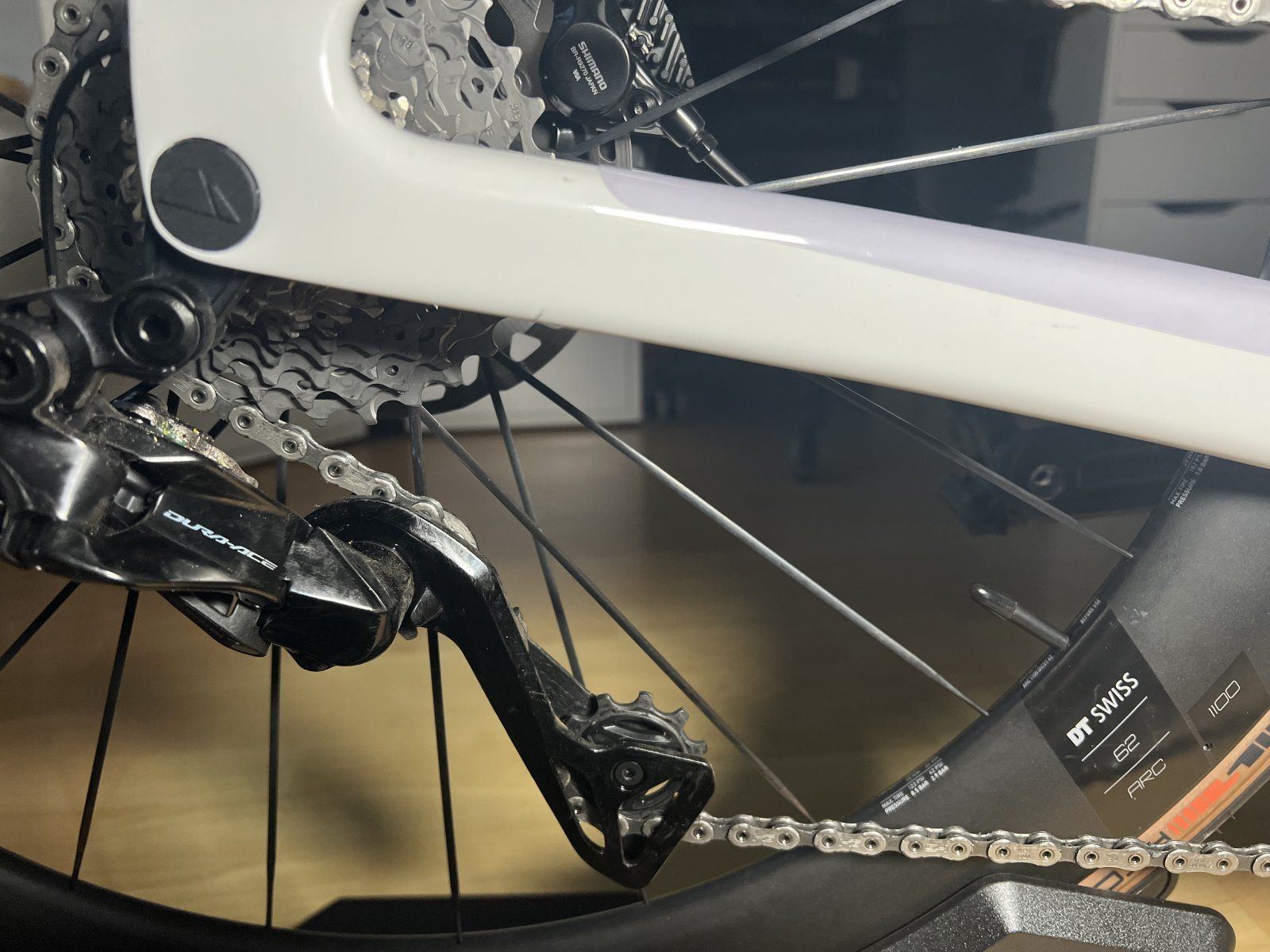

Du kannst aber auch erst mal schauen wie weit dein Schaltwerksarm noch nach vorne geht. Vielleicht ist ja deine aktuelle Kette schon lang genug und du mußt nicht verlängern. Mach doch mal ein Foto von der Seite wenn du jetzt mit der 11-30 auf Groß - Groß bist wie dann der Arm steht.
Ich vermute ein bißchen würde noch gehen oder? Aber wäre eine längere Kette nicht die bessere und sichere Option? Will kein Risiko eingehen.
Das sieht schon gut gestreckt aus. Wenn du mit den Fingern nicht noch ein Kettenglied weniger zusammenziehen kannst so wäre diesr Kette zu kurz für 34 Z.
Probier es mal mit den Fingern!
