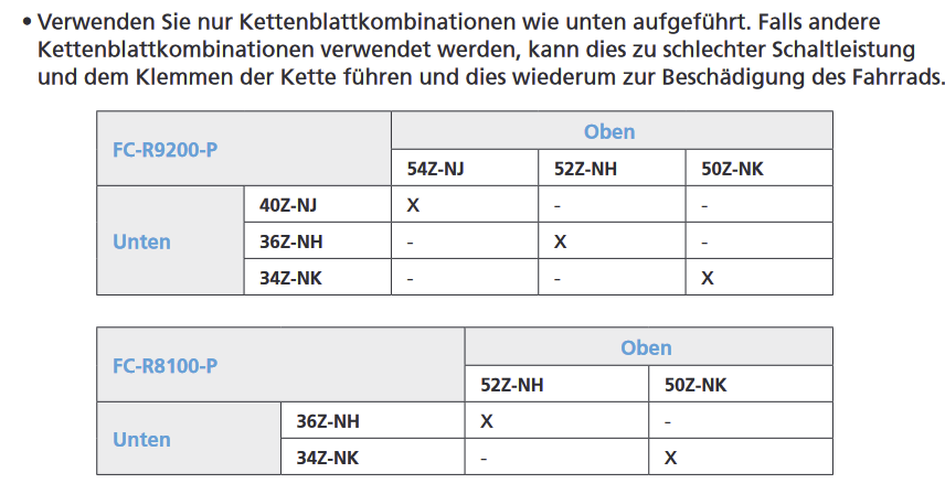

Die Kombi 50/34 war mein erster Gedanke. Das das offiziel nicht gehen soll, wundert mich.
Die Kombination 50/34 wird so ausdrücklich von Shimano empfohlen (siehe unten).
Die Kombi 50/34 ist sogar die einzige Option neben der aktuell beim Aeroad verbauten Kombi 52/36 (bei Kurbel FC-R8100).
Oder meintest du die Kombi 52/34; die ist in der Tat nicht empfohlen.
